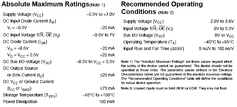

74LVX245: nein Wenn man bei dem 5V am Eingang draufgibt, während Vcc bei 3V liegt, wird er ziemlich schnell ziemlich heiß. Ich habe mir auch eine Stange davon besorgt, weil ich den als 5V->3V Wandler nehmen wollte. Geht aber nicht. Der 74LVX244 kann 5V am Eingang, der 74LVX245 nicht. 74LVT245 kann aber 5V am Eingang, unabhängig von Vcc

@MartinS Schau dir mal das Bild an. Zwischen den Eingängen und Vcc sieht man deutlich eine Diodenspannung. Und genau das macht das IC auch wenn man 5V anlegt: Vcc geht auf >4V hoch. Damit hätte ich fast ein teures Display gegrillt !!!

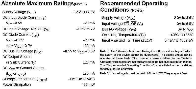

Und hier noch ein Ausschnitt des Datenblatts: Nur T/R\ und OE\ sind 5V tolerant. Das bestätigen auch die Messungen: Man kann hier 5V anlegen, und Vcc belibt immer noch auf 0V.

@Benedikt 1. In deinem Datenblatt seht aber auch nix von den anderen Eingängen. Schau mal in die Tabelle der technischen Daten und nicht bei den Absolute maximum Ratings 2.Du misst Mist. Wenn du das schon so messen möchtest musst du andersrum Messen. Du mist ja jetzt Vin < Vcc. Was du aber haben möchtest ist Vin > Vcc.
Datenblatt: http://www.ortodoxism.ro/datasheets/stmicroelectronics/5563.pdf Seite 1 - In den Features Punkt 2 Seite 1 - Discription : This device can be used to interface 5V to 3V Seite 2 - Diode nur nach Masse nicht nach Vcc Seite 2 - Tabelle Recommended Operating Condition Vi 0 to 5,5V
1. Schau mal genau hin, da steht: TR\, OE\: -0,5V to 7V Vio: -0,5V to Vcc+0,5V Wenn man selbst bei den Absolute maximum Ratings nicht mehr als 3,8V (bei Vcc=3,3V) draufgeben darf, sind die typischen Daten noch geringer. 2. Nein, ich messe Vin>Vcc Schau mal auf die Buchsen des Messgeräts: Dieses gibt am schwarzen Kabel die positive Spannung aus... Ist halt Philips. Abgesehen von dieser Gemeinheit ist das Messgerät spitze. Ich weiß, es ist komisch. Ich habe jetzt 30 Stück 74LVX245 hier rumliegen und kann diese nicht verwenden !

Hier die Schaltung: http://www.mikrocontroller.net/attachment.php/310945/sharp_lcd.gif Die Dateneingänge haben 0V/5V Pegel, anstelle des LVT245 hatte ich einen LVX245 drin. Dein Datenblatt bezieht sich auf den ST 74LVX245, ich haben dagegen einen von Fairchild. Und in deren Datenblatt steht nichts von 5V tolerant...
Kleiner Tippfehler STs 74lvx245. Das mit dem Messgerät soll nun einer ahnen ;-) .
Es scheint echt so zu sein, dass sich die Hersteller nicht einig sind, was sie in ihre ICs verbauen. Fazit: 74LVX245 von Reichelt ist nicht für 5V->3,3V zu gebrauchen ! Mit dem 74LVT245 sollte es gehen (allerdings vorher nochmal genau in das passende Datenblatt schauen...)
