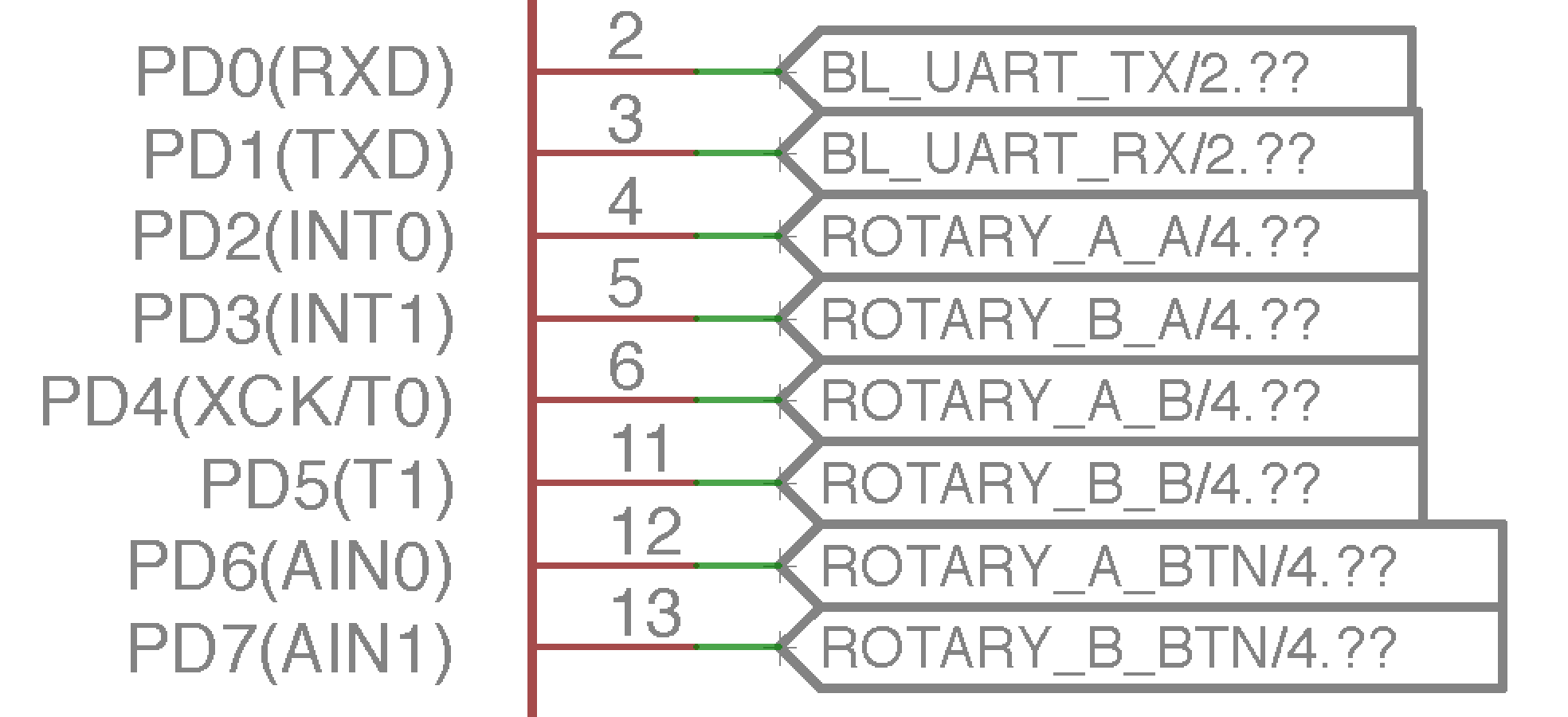

Guten Abend,
anbei ein kleiner Ausschnitt meines Schaltplans, dieser ist mittlerweile
relativ komplex und erstreckt sich über mehrere Seiten...
Kennt jemand den Grund wieso EAGLE meine schönen Labels mit "/
<irgendeine Seite auf der das Signal noch vorkommt> ??" verunstaltet?
Diese automatische Label - Erweiterung erschwert nur die Lesbarkeit, hat
aber keinen Nutzen.
Gibt es eine Möglichkeit dieses "Feature" zu deaktivieren?
Liebe Grüße
S

Weil du deinen Schaltplan auf mehrere Seiten verteilt hast und EAGLE so
eingestellt ist, dass es die Label in dieser Form erweitert.
Ja, zumindest unter EAGLE 6.6 in den Einstellungen im Menü Optionen
unter Einstellungen /Verschiedenes/ Format für Querverweislabels.
> aber keinen Nutzen.
Vermutlich hast du auf den Schaltplanseiten keinen Rahmen mit
Koordinaten (A,B,C.../1,2,3..). Versuchs mal mit solchen Rahmen, dann
sind auch die Fragezeichen weg. Die Ziffer zeigt auf die Schaltplanseite
und die beiden Fragezeichen geben die Koordinaten an (z.B.
BL_UART_TX/2.C4).

Schüler schrieb:
> anbei ein kleiner Ausschnitt meines Schaltplans...
Ja, genau diese Art des Schaltplan-Zeichnens kann ich leiden wie das
Kopfweh. Ist bei Chinesen sehr beliebt.
Also, ein guter Schaltplan zeichnet sich dadurch aus, daß man ihn lesen
kann OHNE daß es in ein Textadventure ausartet.
Die Linien, die man auf guten Schaltplänen sieht, sind symbolische
Leitungen - und die sollen nicht auf allerkürzestem Wege zu so einem
klumpigen Label führen, sondern zu den anderen Bauelementen, die daran
angeschlossen sind.
Wenn man das einigermaßen richtig macht, ist ein solcher Schaltplan sehr
gut zu lesen. Wenn man es aber macht so wie du es getan hast, dann ist
so ein Schaltplan unübersichtlich und schwer zu lesen und
fehleranfällig.
Abgesehen davon braucht man in den allermeisten Fällen solche
Label-Klumpen überhaupt nicht. Ich mache es anders: wenn ein Signal aus
einem Schaltplan-Blatt herausführt, dann führe ich selbiges bis an den
Blattrand, gebe dem Netz einen sinnvollen Namen und setze ein Label auf
dessen Ende. Das Gleiche mache ich mit Bussen. Immer an den Blattrand
führen und Label drauf. Dann sieht man auch gut, daß es aus dem
aktuellen Blatt herausführt.
W.S.
