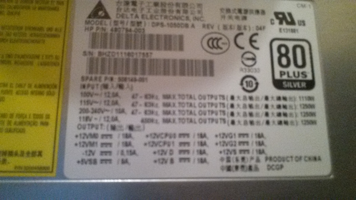

Hi zusammen,
Ich würde gerne wissen ob es möglich ist dem Netzteil noch eine 3,3V
Schiene hinzuzufügen, bzw eine 12v runterzuregeln.
Das Netzteil soll als bench Netzteil sein Leben weiterfristen.
Ursprünglich hätte ich es einfach nur parallel zu einen herkömmlichen
atx Netzteil laufen lassen um dort dann rein den Strom für die
Grafikkarte zu holen.
Irgend reitzt mich das thema Umbau auf vollwertiges atx Netzteil doch.
Ich Muss nur eins im vorraus sagen.  Ich hab nur sehr geringe Kenntnisse
von elektronischen schaltungen im Netzteil Bereich.  Baue und übertakte
und Modde Pcs bereits seit mehr als 8 Jahren beruflich und als Hobby.
Das einzigste was mir momentan noch zu einem vernünftigen pinout für
einen 24p atx Stecker fehlt ist die 3,3v Schiene.
Hatte schon vorher gelesen das man den ggf.  Von einer 12v Schiene
abnehmen kann.  Wie löst man sowas am besten um auch eine stabile
Spannung zu gewährleisten?
Liebe Grüße Vincent
Irgendwie möglich schon aber sehr aufwändig und daher sinnfrei. Übliche
Computernetzteile besitzen nur eine Regelung, die auf alle Spannungen
gleichzeitig wirkt. Du müsstest einen separaten Schaltregler
hinzubauenund aus vorhandenen Schienen speisen. Sofern deren
Belastbarkeit das überhaupt hergibt.
Das ist eine denkbar schlechte Voraussetzung für dein Vorhaben. Vergiß
es und kauf dir ein fertiges.
