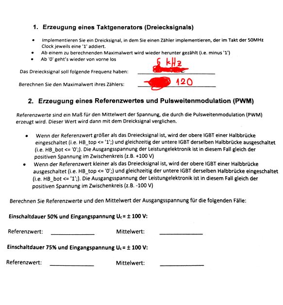

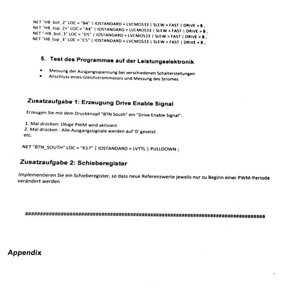

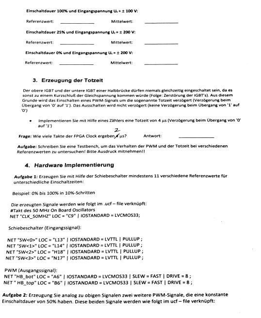

Hallo Freunde der Programmierwelt!
Ich habe ein kleines Problem. Und zwar sollen wir zur Zeit bei uns in
der Klasse eine VHDL Programmierung vornehmen. Leider haben wir dazu
bisher nur eine kurze beispiel einführung bekommen und ich möchte mit
dieser Aufgabe so schnell es geht loslegen und diese auch lösen. (Ich
weiß Streber :D )
Ich kann bisher aber nur auf c# Kenntnisse (was ja in die ungefähre
Richtung geht, also glaube ich?!) zurückgreifen.
Kann mir jemand mit den Aufgaben weiterhelfen bzw. sagen wie ich diese
am Besten angehe (etwaige Tutorials im Internet) oder mir sagen was das
für ein ungefährer zeitlicher Aufwand wäre?
Ich freue mich über jede Hilfe!
MFG
der Nicht programmierer
Dein Glaube trügt. Mehr kann er gar nicht trügen...
VHDL ist nämlich keine VHPL. Also keine PROGRAMMIERsprache, sondern eine
HardwareBESCHREIBUNGssprache (das D kommt von Description). Und etwas
"beschreiben" kannst du nur, wovon du dir selber ein "Bild" machen
kannst.
> am Besten angehe
Ja, fang mit einer blinkenden LED an und stell dir vor, wie du das mit
Flipflops und Logik lösen würdest. Dann mach ein Lauflicht. Und dann
kannst du mal langsam mit der Aufgabe 1 anfangen und kommst dann auch
langsam auf die Idee, worum es da gehen könnte.
Das ist nämlich der Witz an der Sache: es ist schnurzegal, ob ich die
Hardware in VHDL oder Verilog oder sonstwas beschreibe. Ich muss wissen,
welche Hardware ich will. Dann ist die HDL egal und letztlich nur eine
Aneinanderreihung von Syntaxelementen.
> oder mir sagen was das für ein ungefährer zeitlicher Aufwand wäre?
Wofür?
BTW: das rote Gekritzel in Aufgabe 1 ist nur richtig für eine
Taktfrequenz von 720 kHz. Für 6 kHz Widerholfrequenz muss der Zähler bei
50MHz auf 8333,3333 zählen. Insofern könnte man auch sagen: 6kHz sind
aus 50MHz nicht über einen simplen Zähler exakt erzeugbar.
4166 oder? Er muss ja auch rückwärts zählen wegen der fallenden
Dreiecksseite.
Ich glaube aber unser TE hat nur rot gekritzelt, um die Aufgabe zu
kaschiern, damit es keiner kennt. Da es um Leitungselektronik geht,
sollten es wohl eher 50Hz und Oberwellen sein.
