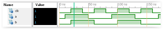

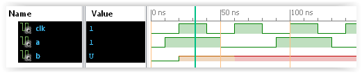

> wenn man ein Signal in mehreren Processen zuweist, dann geht das nicht
> in Vivado
Siehe Screenshot: es geht nicht mal im ISE-Simulator (ich habe dafür das
A ein wenig "symmetriert"). Hast du das simuliert bekommen? Womit?

@ Lothar Miller: Vielen Dank, bei mir sah die Simulation so aus wie bei
Dir.

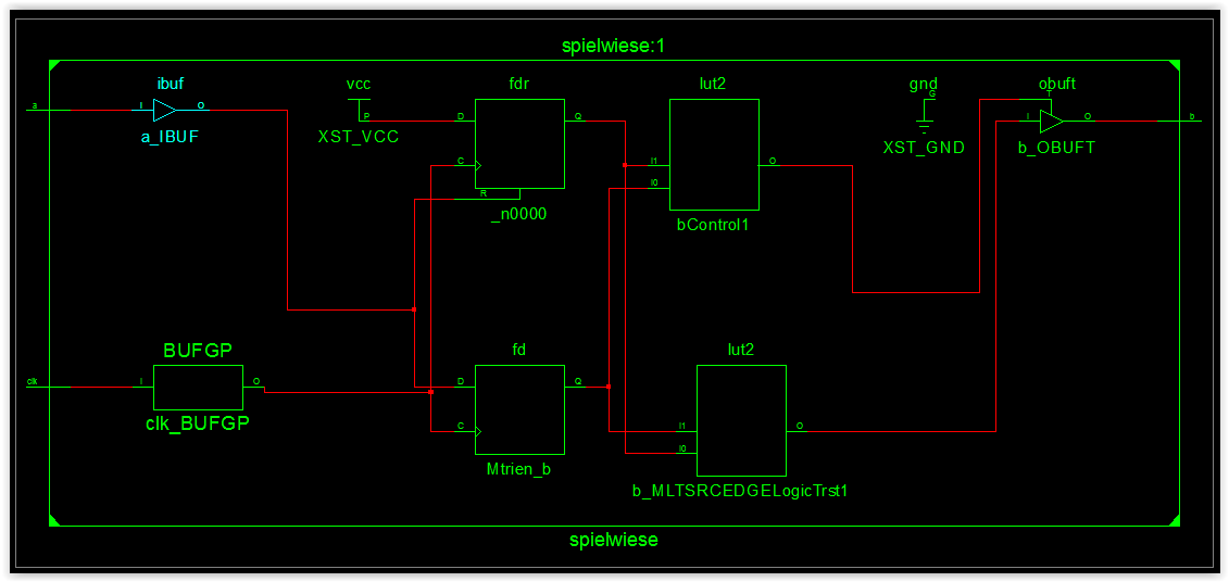

Gustl B. schrieb:
> Aber ich bin der Meinung, dass ein Synthesewerkzeug sehen könnte, dass b
> zu einem Zeitpunkt immer nur in einem Process zugewiesen wird.
Hier ist es so, dass das Signal eben immer mit definiertem Pegel
speichernd(!) aus 2 Prozessen getrieben wird.
Wenn du es als Tristate und ohne Zugriffskonflikte beschreibst, dann
simuliert es wie gewünscht und es kommt sogar Hardware raus:

Allerdings sieht das Ganze recht grobschlächtig aus...

Natürlich wird es so zugewiesen als stünde da ein else-Zweig. Aber nur
weil da zwei Speicherelemente verwendet werden, für jeden Process eines.
Was ich meinte setzt vorher an und zwar dass das Werkzeug erkennt, dass
es immer nur in einem Process zugewiesen wird zu einem Zeitpunkt und
dann auch nur ein Speicherelement einbaut. Also dass es den zweiten
Process als else Pfad von selbst erkennt.
