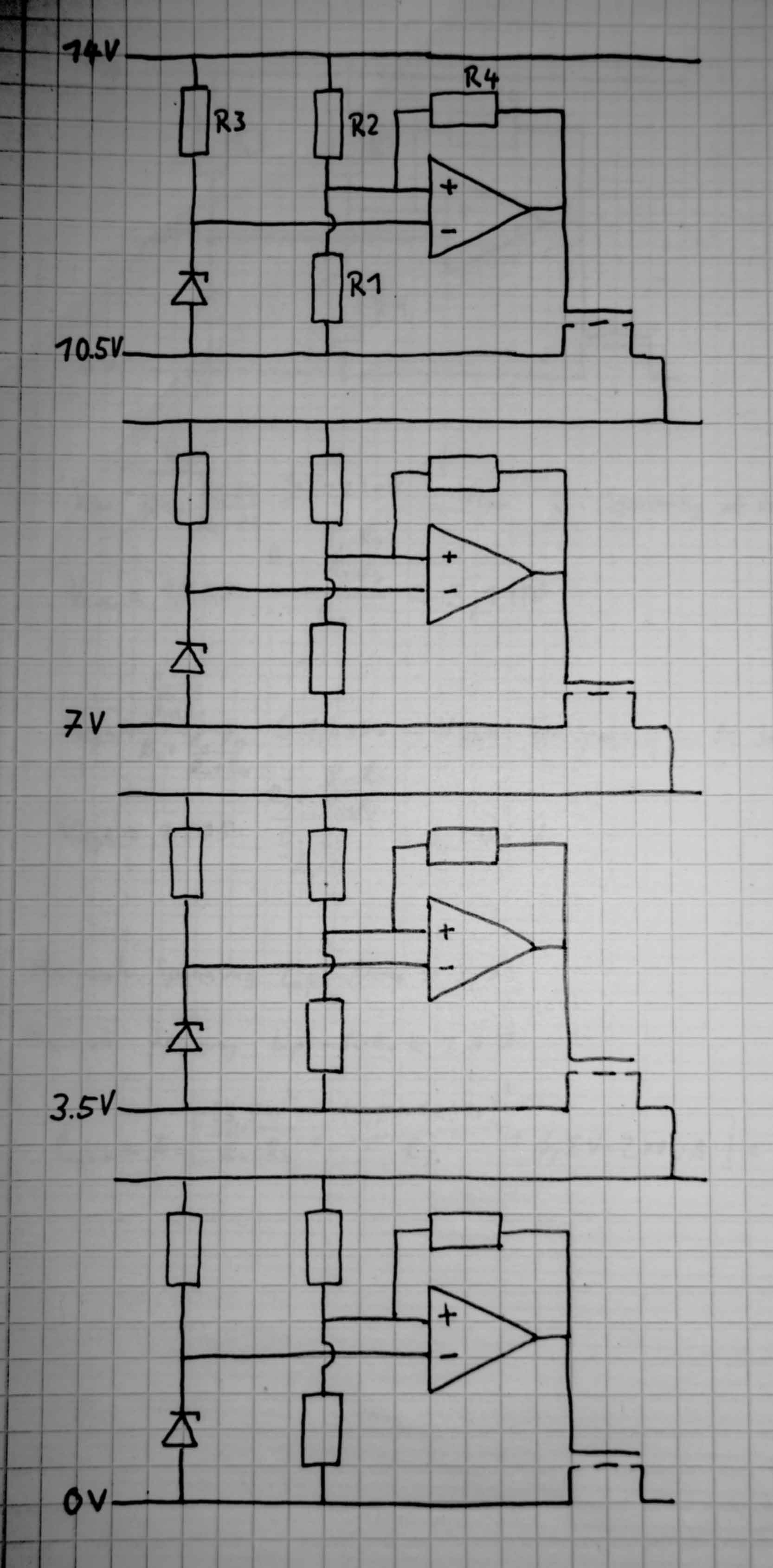

Ich möchte gerne eine Schaltung aufbauen, bei der die einzelnen Zellen
meines 14,8V LiPo Akkus vor einer Tiefentladung geschützt werden.
Ich habe mich bei meinem Schaltungsentwurf an diesem Vorbild orientiert:
http://www.ledhilfe.de/viewtopic.php?f=35&t=7924
Für die Widerstände habe ich folgende Werte gewählt:
R1 = 82 kOhm, R2 = 130 kOhm, R3 = 68 kOhm, R4 = 3 MOhm.
Somit ergibt sich für die Schmitt-Trigger Schaltung des OPAmp (TS912)
eine Abschaltspannung von ca. 3,112V und eine Einschaltspannung von
3,246V.
Parallel zu R1 und der Z-Diode(LM 385) habe ich jeweils einen 100uF
Kondensator geschaltet um eventuell auftretende Spannungsspitzen
auszugleichen.
Für die angeschlossene Last, eine High Power LED mit vorangeschaltetem
DC-DC Abwärtswandler (LM2596) benötige ich nur den Ausgang des untersten
MOSFETs sowie den obersten Spannungspfad.
Wie in der angehängten Zeichnung zu sehen, soll der Ausgang des ersten
MOSFETs die Versorgungsspannung für die nächste Schutzschaltung liefern
usw..
Ich kenne mich leider nicht sonderlich gut mit der Beschaltung von
MOSFETs aus und habe für die Schaltung ausschließlich den IRF7401
n-Kanal MOSFET verwendet. Ich habe die Schaltung bereits aufgebaut, doch
leider funktioniert sie nicht so wie sie soll, über den Transistoren
fällt eine Spannung von ca. 0,47V ab und am Ausgang erhalte ich auch bei
3,5V je Zelle keine messbare Spannung.
Die Transistoren besitzen ja intern eine parallele Diode. Den
Spannungseingang des Akkus habe ich auf den Source Kontakt des
Transistors und den Drain Kontakt jeweils als Eingang für die nächste
Schaltung verwendet. Wo habe ich meinen Fehler gemacht?

Mit der Zeichnung hast du dir ja Mühe gegeben, das motiviert mich, mir
auch zu Mühe zu gegeben. Es wäre aber gut, wenn du auch die Zellen und
den Verbraucher einzeichnen würdest.
Spontan sehe ich nichts Auffälliges. Aber allein die Möglichkeit, dass
du nicht das realisiert hast, was du wolltest (Diode verpolt, bei den
Widerständen zu einem falschen gegriffen, irgendeine Verbindung fehlt
oder ist falsch...), ist so einfach nicht überprüfbar.
Fabii schrieb:
> über den Transistoren fällt eine Spannung von ca. 0,47V ab und am
> Ausgang erhalte ich auch bei 3,5V je Zelle keine messbare Spannung.
Wo ist denn bei dir der Ausgang? Wenn über die Transistoren je 0,5 V
abfallen, müssen sich doch mehrere Volt pro Zelle an den rechten
Anschlüssen, die ich als Ausgang bezeichnen würde ergeben!
Es gäbe auch verschieden Gründe, warum es nur in der Theorie, aber nicht
in der Praxis richtig funktioniert. (Beispiel: Zenerdiodenstrom zu
klein, Hysterese zu klein).
Wie auch immer, du hast ja ein Voltmeter: Wie groß sind bei vollen
Zellen folgende Spannungen gegenüber Source (es reicht, lediglich z. B.
die untere Schaltung zu vermessen):
- Spannung über ZD
- Spannung über R1
- Spannung am Gate
- Spannung an Drain
(Im Grunde also alle Knoten der Schaltung)
Grüße, Torchwood

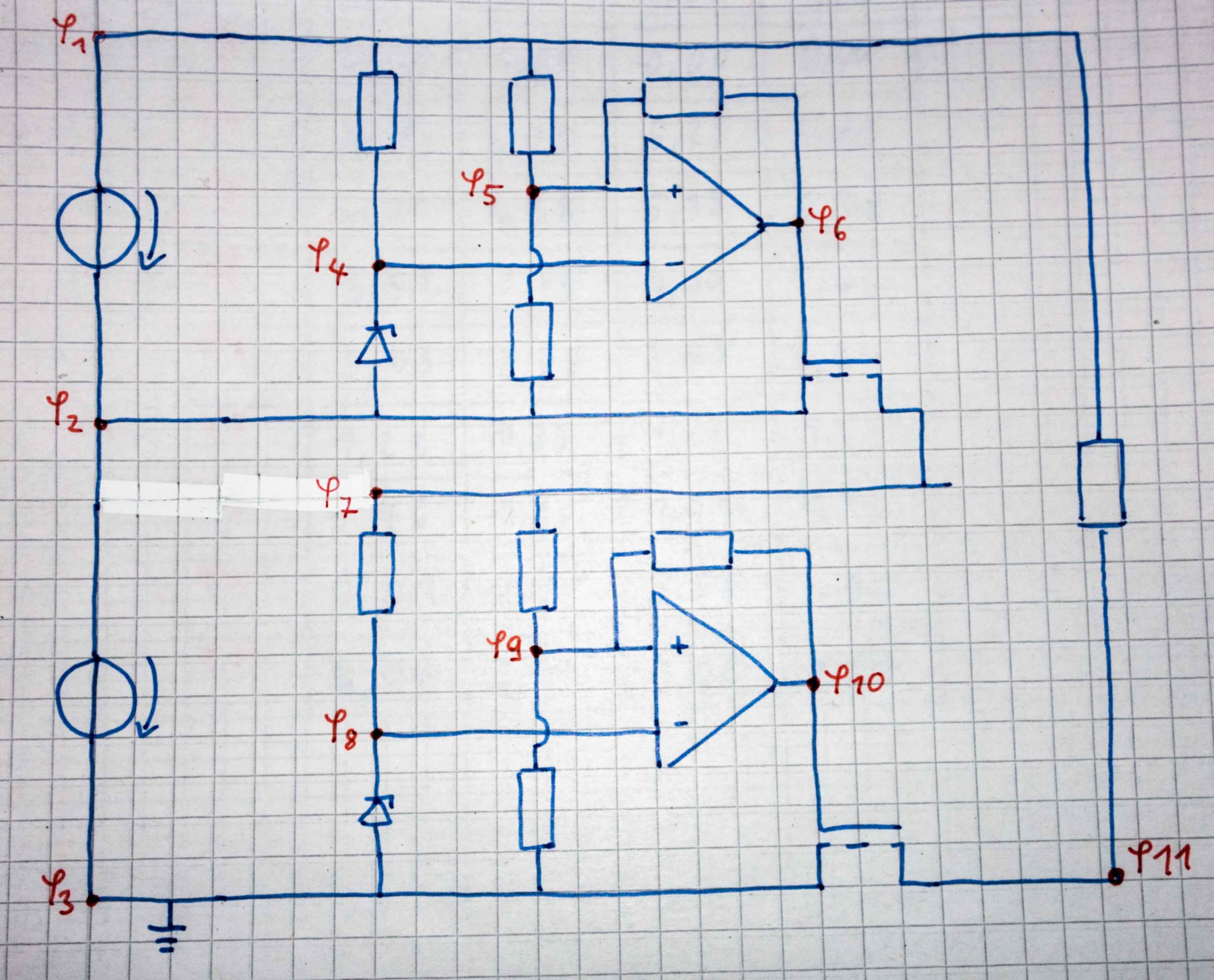

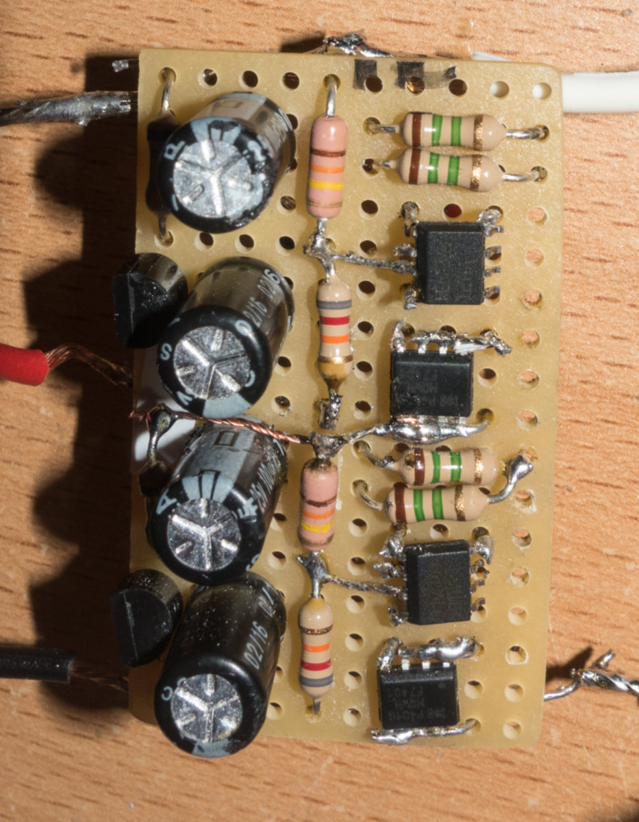

Ich habe die Schaltung noch einmal aufgebaut (Siehe Foto bzw.
Schaltplan), jedoch vorerst nur für einen Akku mit 2 seriellen Zellen.
(Ich weiß, so wie im Foto zu sehen sollte man Platinen nicht bestücken,
aber es ist nur ein Prototyp und meine erste eigene Schaltung) Nach den

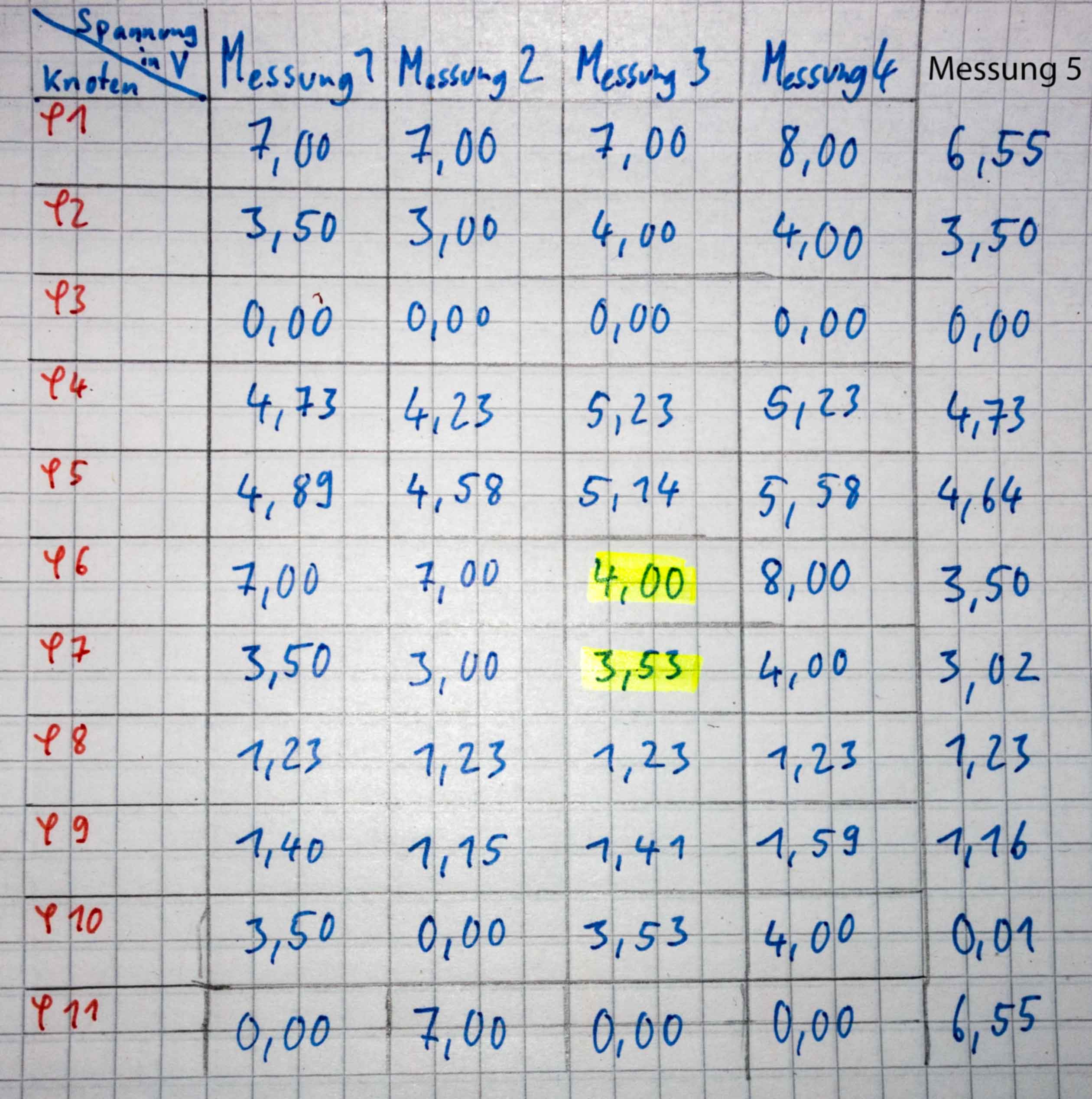

ersten Messungen habe ich festgestellt, dass die Versorgungsspannung
eines Ops nicht angeschlossen war. Ich habe die Messungen nach der
Fehlerbehebung wiederholt und die Spannungen, die in der Tabelle
dargestellt sind, gemessen.
Mir ist dabei aufgefallen, dass wenn die Spannungsdifferenz an den
Eingängen einer einzelnen Tiefentlade-Schutzschaltung kleiner als die
berechneten 3,112 V ist (also der OP den Ausgang auf V- schaltet), (oder
kleiner als 3,246 V während der Ausgang des OPs noch auf V- liegt), über
dem sperrenden Transistor 0,47 V abfallen. Der Transistor sollte
eigentlich komplett sperren, über ihn sollte also die Spannung der
nächsten Tiefentladeschutz-Schaltung abfallen. Die im Transistor
integrierte Diode wird jedoch in Durchlassrichtung betrieben, weil der
Source-Kontakt auf einem höheren Spannungspotential liegt als der
Drain-Kontakt.
Für den, in der Zeichnung untersten Transistor, welcher an den "-"
Kontakt des Akkus angeschlossen ist, gilt das nicht, da hier der
Drain-Kontakt immer auf höherem Potential liegt.
Konkret würde das für die Schaltung heißen, dass wen die Spannung über
der "untersten" Zelle größer als 3,112 V + 0,47 V = 3,582 V liegt, der
unterste Transistor immer durchgeschaltet wird, egal welche Spannung
über den anderen Zellen anliegt.
Das wäre unter anderem auch der Fall, wenn in einer längeren
Serienschaltung von Akkuzellen die Spannung einer beliebigen Zelle unter
3,112 V fällt, jedoch eine der folgenden Zellen eine Spannung größer als
3,582V hat. Auch in diesem Fall wird dann, (wenn keine Zelle mehr folgt,
die eine Spannung kleiner als 3,112 V besitzt) der unterste Transistor
durchgeschaltet.
Eine Aussage darüber, wie problematisch das für einen Akku ist, bei dem
im geladenen Zustand alle Zellen die gleiche Spannung besitzen und der
mit dieser Tiefentladeschutzschaltung betrieben wird, kann ich leider
nicht treffen. Mir stellt sich die Frage, ob die interne Diode des
MOSFETs Schaden nimmt, wenn sie in Sperrichtung betrieben wird.
Die Verlustleistung die an der folgenden Zelle  entsteht, dürfte sich
dadurch jedoch nicht erhöhen, oder?
Bei den Messungen habe ich festgestellt, dass der OP seinen Ausgang
zuverlässig auf V+ schaltet, wenn die Spannung am nichtinvertierenden
Eingang größer als die des invertierenden Eingangs ist. In dieser
Schaltung also bei einer Spannungsdifferenz zw. V- und V+ von 3,246 V.
Wenn der Akku längere Zeit gelagert wird (abhängig von der Kapazität der
angeschlossenen Zelle und der Verlustleistung der angeschlossenen
Schutzschaltung) kann dieser durch die Schutzschaltung selbst
tiefentladen werden, da über diese ein stetiger Strom fließt.
Deshalb ist für längere Lagerung, bzw. für einen leeren Akku dafür zu
sorgen, dass die Tiefentladeschutz-Schaltung vom Akku getrennt wird.
Für meine Anwendung sollten die festgestellten Eigenschaften dieser
Schaltung keine Probleme machen, wenn die Diode des IRF7401 durch
Nutzung des Sperrbetriebs nicht geschädigt wird, da die
Spannungsdifferenzen zwischen den einzelnen Zellen meines Akkus kleiner
als 0,47 V betragen sollten.
