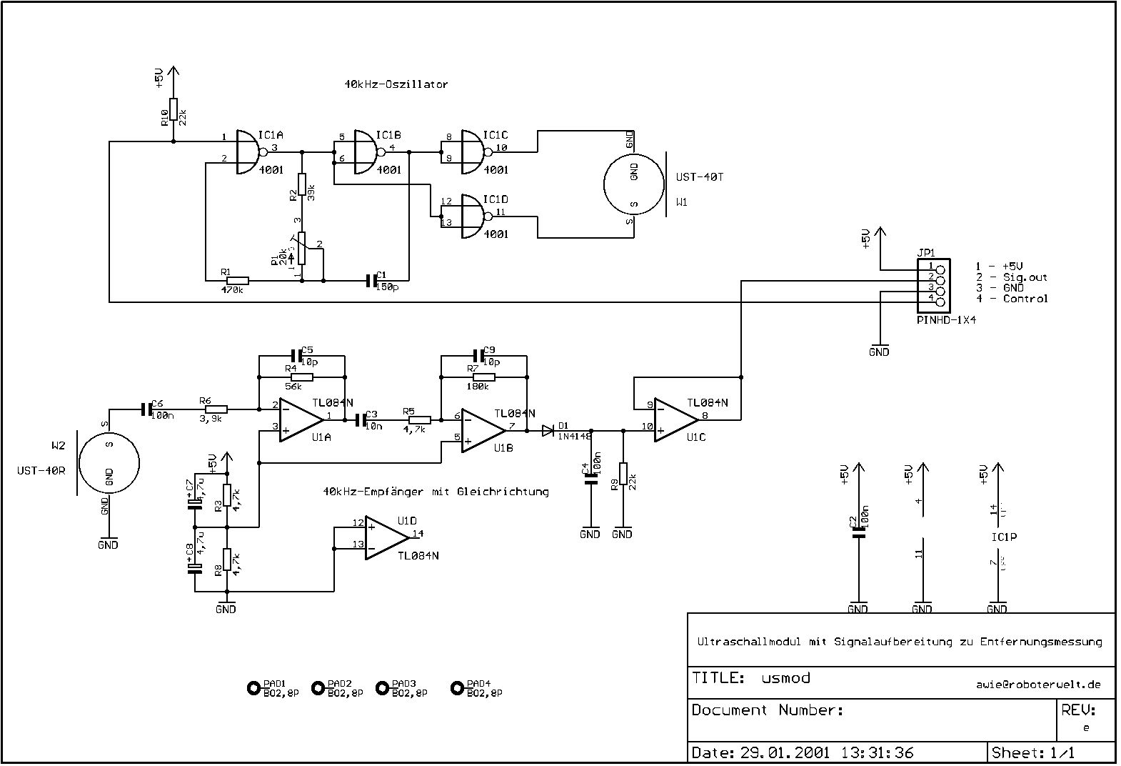

Marcel A. schrieb:
> Habe mir einen bei Conrad besorgt der das angeblich kann.
https://www.conrad.de/de/distanz-sensor-gp2y0a710k0f-sharp-gp2y0a710k0f-messbereich-e-erfassungsbereich-100-550-cm-5-vdc-504597.html
Gut, der Sensor kann das - allerdings sind alle Diagramme nur auf
schneeweissem Papier als Reflektor gültig.
Das nächste Problem ist der sehr geringe Spannungsunterschied zwischen 4
und 5m. Das wird selbst bei optimalen Reflektoren nicht einfach, das mit
einem ADC auszuwerten.
Ultraschall ist bis auf die Signalaufbereitung einfacher. Du sendest
einen 40kHz Burst mit ein paar Schwingungen aus und startest einen
Timer. Der frequenzselektive Empfänger auf 40kHz empfängt die Reflexion
und wandelt mit einem Aktivgleichrichter das Signal in eine Spannung um,
die dem ADC zugeführt wird. Der erste Peak nach der Aussendung ist das
Signal, bei dem du den Timer ausliest und die Laufzeit errechnest.
Hier ist der Zusammenhang im Gegensatz zum Sharpsensor linear, d.h. ein
Timerwert von z.B. 2000 ist genau die doppelte Distanz eines Timerwertes
von 1000.
Angehängt habe ich mal eine einfache alte Schaltung zur US
Distanzmessung von roboterwelt.de, die mit Sicherheit verbessert werden
kann.
