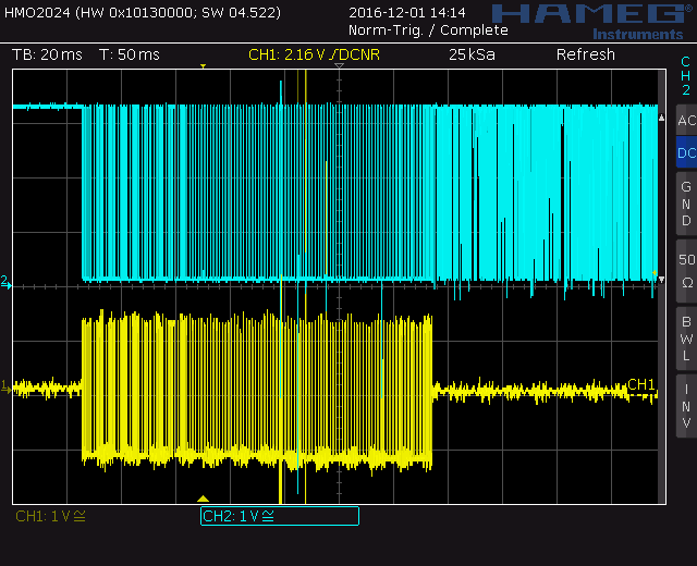

Habe hier ein Problem mit einem STM32F103 und USART per DMA (Olimex P103
Dev-Board). Das Teil werkelt als Modbus-Master um Daten aus einem
Energier-Meter zu klauen.
Es läuft alles sehr zufriedenstellend (auf dem Schreibtisch). Nun ist
das Olimex-Board neben dem Energie-Meter und einer Bohrmaschine zum
Probelauf aufgebaut. Immer wenn die Bohrmaschine ein oder ausgeschaltet
wird, scheint der DMA-Stream abzureißen und die Daten werden nicht mehr
verarbeitet (auf dem Controller).
Ich kann das Problem nur auf EMV-Einstrahlungen bzw. eventuell falsche
Konfiguration des DMA eingrenzen. Mich wundert, dass auf dem
Schreibtisch alles gut funktioniert.

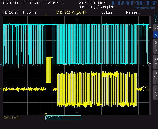

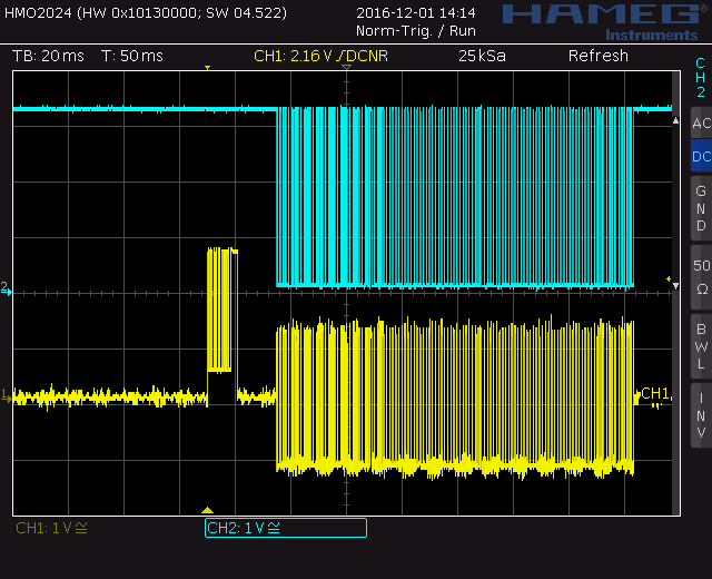

Anbei mal ein paar Oszi-Bilder vom USART-Rx (blau) und RS485 / Modbus
(gelb). Irgendwie scheint der USART-Rx im Moment der EMV-Einstrahlung
wild herumzuflattern. Hab an Rx schon 1k Pullup gehängt. Brachte etwas
Besserung, aber das Problem tritt dennoch auf.
Nach 1-2s rumzappeln des Rx sieht wieder alles normal aus, aber der
DMA-stream bzw. der DMA-Interrupt wird nicht mehr ausgelöst...sprich die
Daten gehen verschollen.
Weiß jemand weiter?

ahh...lol. Problem erkannt.
4toTakoe schrieb:
> DMA_InitStructure.DMA_Mode = DMA_Mode_Normal;
Muss natürlich heißen:
DMA_InitStructure.DMA_Mode = DMA_Mode_Circular;
Shice Copy&Paste. Jetzt bekomme ich die Daten auch weggepuffert. Sehr
schön.
Das komische Oszillieren bleibt allerdings....und die Daten sehen
dementsprechend verwirrt aus (unplausibel).
Da bleibt mir wohl nix anderes über, als CRC check zu machen.
Somit - Case Closed. Schön das wir drüber geredet haben :)
> (gelb).
Der RS485 scheint nicht vorgespannt zu sein, was bei Einstreuungen gar
lustige Fehlerbilder liefert -  weil beide Rs485 Leitungen High-Z sind
und als Antennen arbeiten.
Spendiere dem Bus mal einen Pullup (1k..10k) auf der einen und einen
Pulldown auf der anderen Busleitung.
Gast #4813824
Hab ich auch schon versucht...die Störung bzw. das komische Oszillieren
tritt aber nur auf der UART auf, nicht auf dem RS485.
Die UART-Leitung zwischen Controller und Bus-transceiver ist ca. 4cm
lang...also nicht sooo lang.
Naja...mal sehen was mir noch einfällt.
