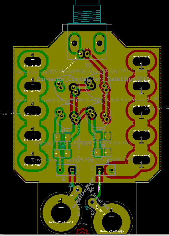

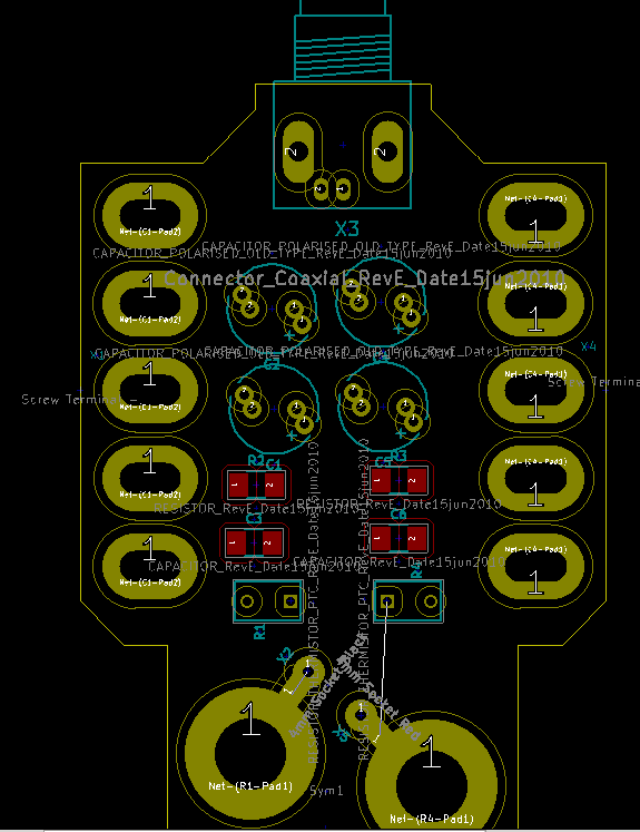

Im Anhang:
Alles im "legacy canvas"
"KiCad-PCBnew_LayersUndRender_Original.png" wie es bei mir im Original
aussieht.
"KiCad-PCBnew_LayersUndRender_KupferLS-UndBS-Abgeschaltet.png" nach
Abschaltung von F.Cu und B.Cu.
"KiCad-PCBnew_LayersUndRender_PadsFrontMagenta.png" dann mit den Pads
Front auf Magenta umgeschaltet.
> Vieleicht nach Neustart ...
Nein, ich sehe, da ist wirklich ein Bug: Pads Front und Pads Back lassen
sich bei THT Pads nur gemeinsam schalten. SMD Pads gehen auch so. Knapp
unterhalb der Mitte sind ein paar SMD Pads, die im zweiten Bild rot, und
im dritten magenta sind.
