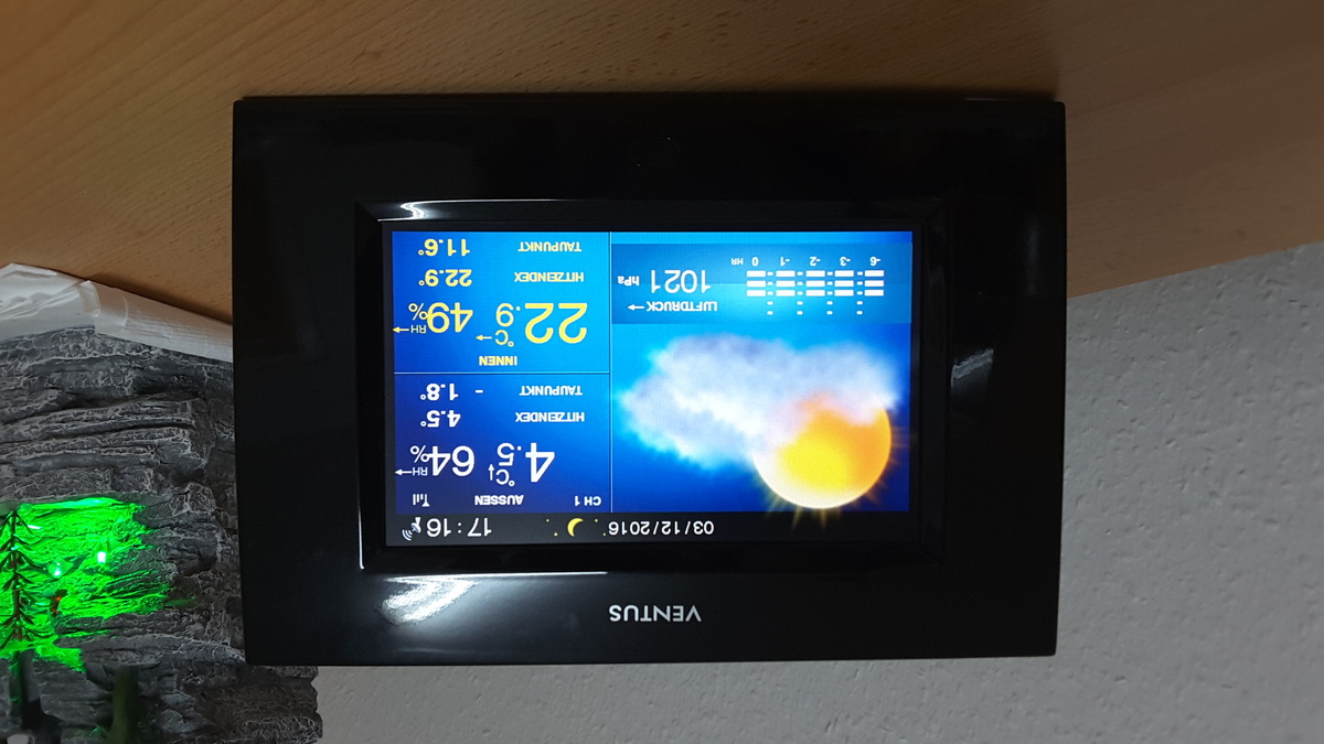

seit heute Abend funktioniert meine Ventus 10232 W232 Wetterstation
nicht mehr, heul....
Der Bildschirm blitzt nur noch im Sekundentakt weiß auf.
Die Bedientasten am Gerät und die Fernbedienung haben auch keine
Funktion mehr.
Die Garantie ist natürlich vorbei...
Kann mir Jemand anhand der Fehlerbeschreibung einen Hinweis geben was
die Ursache sein könnte?

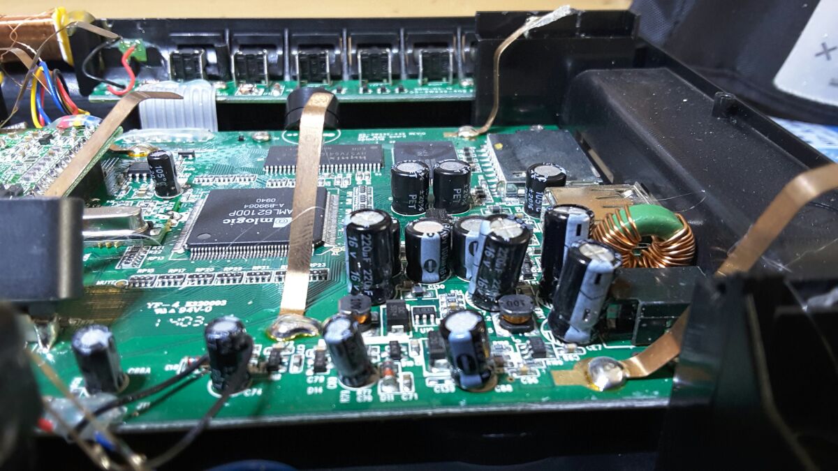

(Firma: matzetronics) #4815368

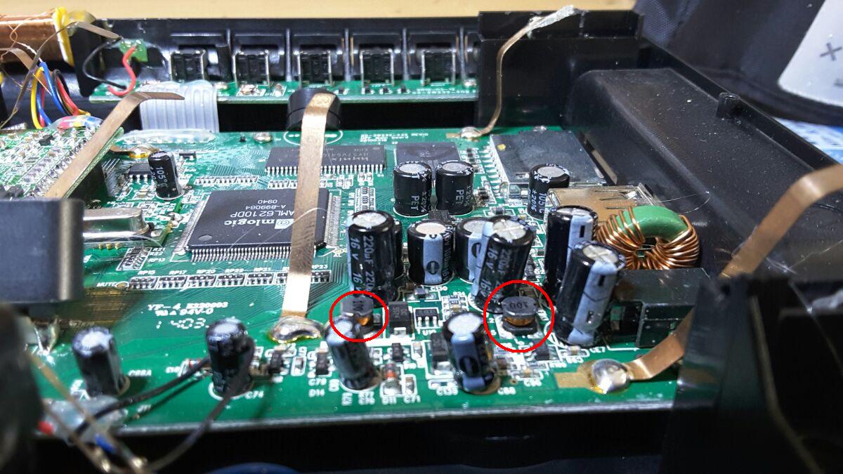

Was hast du für Messgeräte? Mit einem Multimeter kannst du zumindest mal
an den Speicherdrosseln auf stabile Spannung prüfen, das sind die, die
ich mal rot eingekreist habe.
An einem Ende der Speicherdrossel sollte ein stabiles Rechtecksignal
stehen (ist mit einem DMM nur schlecht zu checken) und am anderen Ende
typische Spannungen wie 3,3V und evtl. 2,5V für Kernspannungen usw.
Warum die Jungs die Elkos schief einbauen, bleibt ihr Geheimnis.
OP #4815392
Die Wetterstation funktioniert wieder, dank Eurer Hilfe!
Ich habe die großen  220µf Elkos ausgetauscht.
Man bin ich froh.....
@Matthias, ich habe leider kein Scope,nur zwei Multimeter.
In den Amazon Rezensionen schreibt auch jemand, dass seine Ventus
Station kurz nach Ablauf der Garantie kaputt gegangen ist.
Vielen Dank für die Hilfe die ich hier erhalten habe.
Tom.
Sorry, das Bild ist verkehr rum, ich weiß nicht warum. Bei mir ist es
richtig herum.
