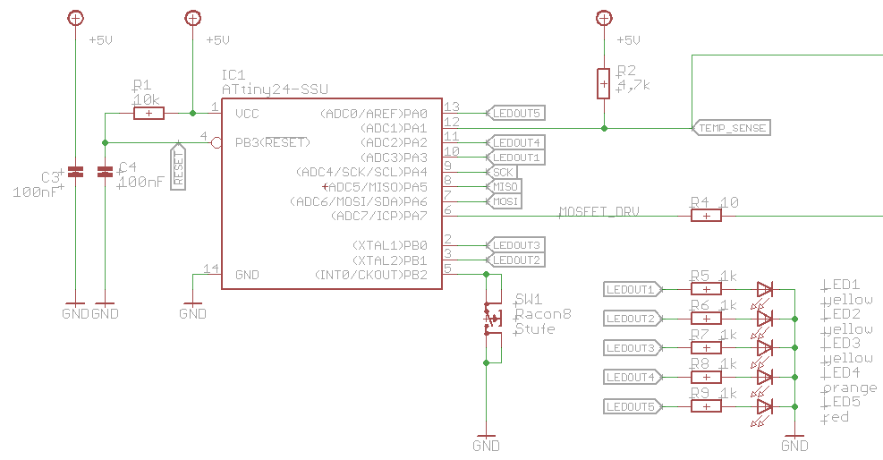

eine kleine ATtiny24-Schaltung hat 5 LED, von denen 4 Stück prima
leuchten, eine nur dunkel glimmt, was sie nicht soll. Kathoden auf
Masse, alle sind über jew. 1 kΩ an ihre t24-Pins angeschlossen; High am
Pin macht sie also an. Es sind 2-mA-LED, die Farben sind rote, orange,
gelbe. Boardspannung ist 5 V. Es glimmt eine der roten, während andere
rote anständig leuchten.
Die Widerstände sind alle auf den Punkt 1k. Keiner weicht um mehr als 1
Ω ab. Den LED kann ich bei spannungslosem Board testweise mit einer
kleinen Pinzette mit voneinander isolierten Backen und mit Anschlüssen
(für'n Multimeter zB) einzeln 2 mA bei 1,8 V geben. Dann sind alle
gleich hell. Die eine LED ist also nicht matschig.
Wenn ich (immer noch bei spannungslosem Board) den 'Lastwiderstand' aus
LED und R messe, der an jew. einem Pin hängt, dann habe ich da ca. 1,3
MΩ ggü. Masse. Bei allen LED-Pins gleich. Der PB0, wo die dunkle LED
dranhängt, muß also nicht mehr treiben als die anderen, er hat keine
versteckte Last.
Trotzdem liefert PB0 nur 1,78 V, wenn die Schaltung an ist und ich
seinen High-Pegel messe. Jeder andere LED-Pin liefert 5 V.
Der Code macht mit dem PB0 nichts anderes als mit den anderen PXy auch
(s. Anhang).

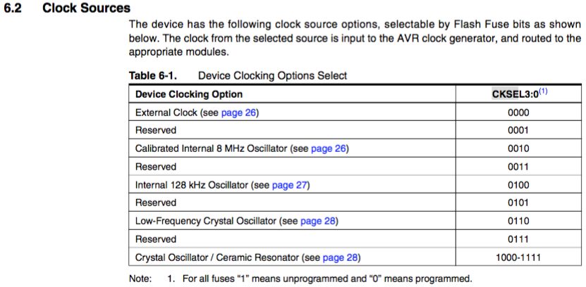

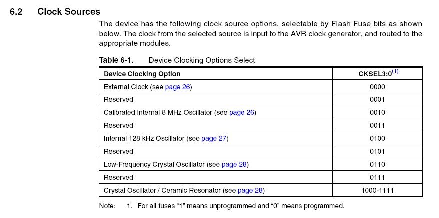

Laut Datenblatt hat der PB0 nur eine einzigartige Besonderheit: Er kann
als Eingang fungieren für einen ext. Takt (CLKI). Dafür muß man die
CKSEL{3:0}-Fuses alle auf 0 machen, was ich nicht tat. Meine stehen auf
Default 1101. Und vor allem den PB0 zum Eingang machen, was ich auch
nicht tat.

Jan R. schrieb:
> Meine stehen auf Default 1101.
Das ist nach meinem Datenblatt eine Einstellung für externen
Quarz oder Resonator.
Das passt dann zu deiner Aussage dass PB0 hochohmig, nämlich
in diesem Fall ein Quarz-Input ist.

Jan R. schrieb:
C3 gehört übrigens nicht an +5V sondern an den Vcc Pin
und den Gnd Pin deines Tiny. Das ist ein kleiner aber
feiner Unterschied.
von HildeK (Gast)
Arduinoquäler schrieb:
Ja, aber Vorsicht: 1 ist unprogrammiert, 0 ist programmiert.
Da wird gelegentlich in den Entwicklungstools der invertierte Wert
angezeigt - und dann wäre es der interne Oszillator, so wie die Teile
auch ausgeliefert werden.

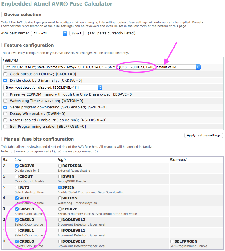

von Jan R. (janra)
So ist es auch gem. meinem Datenblatt. Ich schrieb, ich ließ die
CKSEL-Fuses auf Default und ergänzte 1101. Das sind nat. bei Atmel-Fuses
inverse Bits und ich übernahm in meiner Schilderug das Inverse von dem
schönen Tool Fuse Calculator (s. im Anhang unten links im Bild). Dort
sieht man auch, daß zur Wirkung dann 0010 kommen (oben).
Da die Schaltung keinen ext. Quarz oder sonstige externe Taktquelle hat
(s. Schaltplan im OP) und auch nix dafür im Code getan wird (s.
Beispielcode), kann man beruhigt davon ausgehen, daß der µC seinen
internen RC-Osz. nimmt und damit arbeitet. Auch wird im Code der PB0 als
Ausgang konfiguriert.
von Jan R. (janra)
> Jan R. schrieb:
> feiner Unterschied.
Der Unterschied ist bekannt und auch im Layout beherzigt worden.
von Marc V. (Firma: Vescomp) (logarithmus)
> inverse Bits
 Das ist natürlich überhaupt nicht natürlich.
 Und inverse bits gibt es nicht, vielleicht invertierte aber warum
 sollte man etwas was 0010 ist, als 1101 bezeichnen ?
 Und Fuse Calculator zeigt nicht Log.0 als 1 an, sondern hat ein
 Checkbox daneben, was etwas ganz anderes ist.
