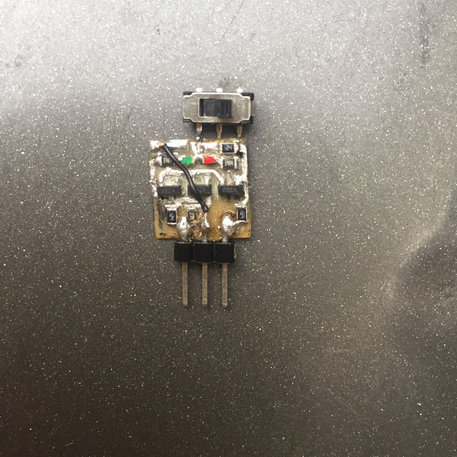

Hallo liebe community ich bräuchte mal eure Hilfe ! Und hoffe bin hier
richtig falls nicht verschieben.
Und zwar suche ich dieses Bauteil . Es handelt sich um ein smd Bauteil
ich vermute ein Transistor es sind drei Füße dran die auch angeschlossen
sind und der Code lautet wz ein s mit unterstrich oder einer eins und
daneben steht 12 ( WZ S_12 ). Leider finde ich nichts wenn ich den Code
eingebe ich hoffe ihr könnt mir dabei weiterhelfen. LG

Wer es nicht schafft hier anständig grosse Bilder reinzustellen
auf denen man was erkennen kann der wird es auch nicht schaffen
dieses "Gerät" zu reparieren.
Dillettant bleibt Dillettant.
Gast #4814948
Zumal dieses Gerät noch ganz andere Probleme als dieses kaputte Bauteil
haben dürfte... Kannst du mal ein Foto von der ganzen Platine machen?

Lt. Fotos ist das dingens im SOT23 nicht an- sondern komplett
kurzgeschlossen.
Es ist also vollkommen wurscht was du anschliesst. Transistorgehäuse
bedeutet nicht das da nur ein Tranistor drinsteckt. Es gibt auch dioden
in SOT23 bei denen ein Pin unbenutzt ist, oder Doppeldioden, oder, oder
Du musst schon ein bißchen mit dem Multimeter die Anschlussschaltung
durchklingeln um sicher auf das Bauteil zu schliessen.

Was helfen könnte und eigentlich schon im Eröffnungspost stehen sollte,
ist, was das eigentlich für eine Schaltung ist. Was ist ihr Zweck? Was
ist über ihre Funktion bekannt?
Auch wäre ein Schaltplan hilfreich. Angesichts dieses ... Kuddelmuddels
mache ich mir aber nicht die Mühe.
Das Foto von der Gesamtschaltung ist recht gut. Könnte noch besser
zugeschnitten werden. Aber naja.
WZ oder W2 im SOT3 gibt jedenfalls die meisten Treffer auf Zenerdioden.
Im Verein mit den LEDs könnte das so eine Art Bereichsanzeige für
Spannungen sein. Vermutlich irgend so eine PC-Frickler-Bastelei.

Mit durchklingeln ist gemeint die Bauteile zu identifizieren deren
Kontakte mit den Pins des gefragten verbunden sind. Das geht sehr wohl
auch eingebaut.
Wenn man das vermeitliche Bauteil ausbaut, dann kann man es natürlich
auch einzeln durchmessen oder auf den Transistortester legen und dann
einen mit gleichen Eigenschaften raussuchen. Vorausgesetzt das Bauteil
hat keinen Schuss abbekommen.

Gib mal bei google ein:
sot23 marking WZ
das findet ne ganze Menge
