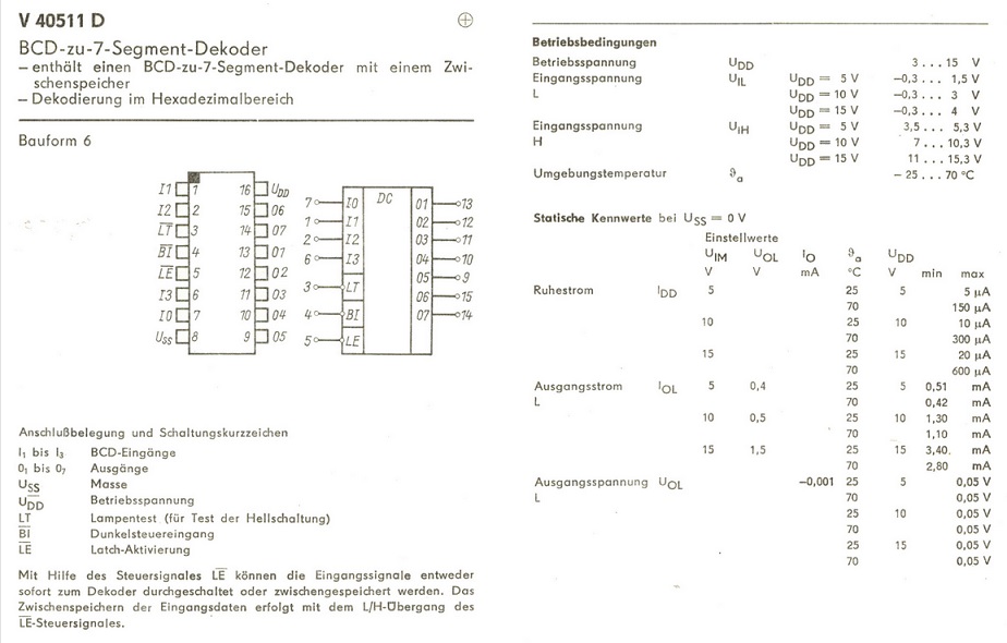

von Johannes R. (oa625)
Oder DDR- U40511 (V40511), der kann auch A...F anzeigen, braucht aber
Vorwiderstände.
Habe vllt. noch einige 'rumliegen.
...ist aber für gemeinsame Katode

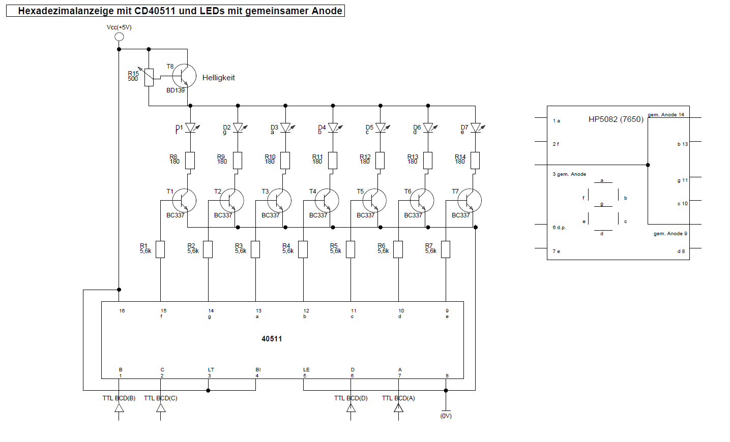

habe den selber verbaut als BCD- , besser 4-Bit nach
Hexadezimalanzeigen-Decoder (0...9 und A...F) für den Eprombrenner.
Dazu muss man leider in den sauren Apfel beißen und eine
Inverterschaltung für die Siebensegment-LED-Anzeigen mit gemeinsamer
Anode dazubauen.
Als kleine Entschädigung für den Mehraufwand noch eine
Helligkeitseinstellung, die leicht noch um Fototransistor etc. erweitert
werden könnte.
ciao
gustav
P.S.: Den Latch-Enable-Eingang könnte man noch an den Q-Ausgang eines
74123-Monoflops hängen, um Zwischenspeichern zu ermöglichen. Im Bild ist
dieser Eingang (Pin 5) direkt mit Masse (0V) verbunden. Damit wird das
BCD-codierte Signal direkt durchgereicht.

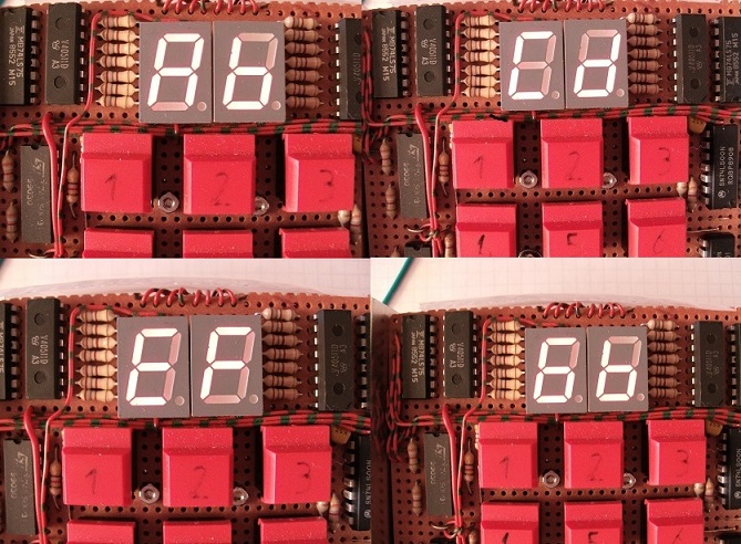

von Karl B. (gustav)
nochmal Bildchen.
Die verbesserte Darstellung von 6 ist hier wichtig, sonst gäbe es keinen
Unterschied zwischen 6 und b.
(Nebenbei, die TTL-ICs SN7447 können pinkompatibel gegen solche mit
verbesserter Darstellung von 6 und 9 (zusätzlich Segment a bei 6 und
Segment d bei 9) mit dem SN74247 ausgetauscht werden, zeigen aber bei
den sog. "Pseudotetraden", also Zeichen über der 9 von A bis F, eigene
Zeichen, z.B. umgekehrtes F etc. und keine "Hex"-Zeichen, können also
den besagten 40511 nicht ersetzen.)

in der im Bild gezeigten Variante schwankt die Helligkeit, je nachdem
wieviel Segmente gerade "on" sind.
Besser wäre jetzt nicht - wie bei LEDs sonst vielleicht üblich - eine
Konstantstromquelle, sondern eine einstellbare Konstantspannungsquelle
z.B. mit LM317, die für einen definierten Spannungsfall bei
verschiedenen Strömen sorgte.
Das nur noch nebenbei....
