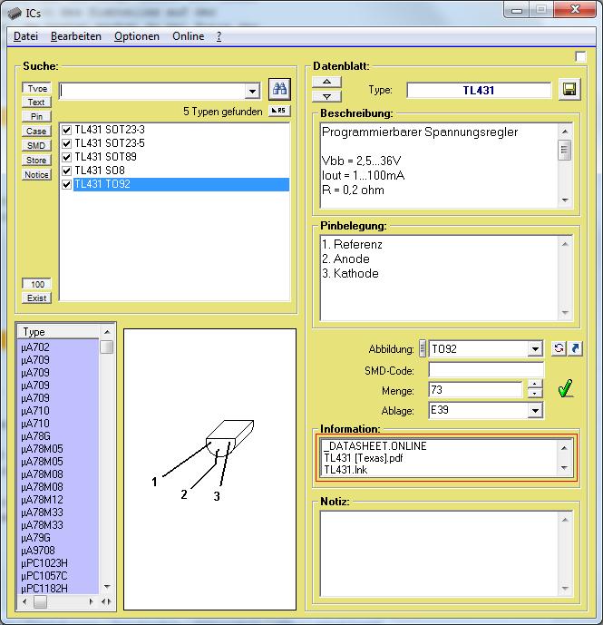

Die Aufgabe des TL431 (und ohne Zweifel ist das dieser Dreibeiner) ist
es, zwischen dem 'R' Anschluss und der Anode ('A') eine konstante
Spannung von 2,5V zu halten, indem er bei höherer Spannung wie eine
Zenerdiode von K zu A durchgängig wird und in deinem Fall die LED im
Optokoppler zum Leuchten bringt und die Primärseite abregelt. Wenn du
die Spannung also zwischen R und A misst, sollten da recht genau 2,5V
stehen. Abweichungen deuten darauf hin, das das Dings defekt ist (kommt
ab und zu mal vor), oder das z.B. der Elko des Siebteiles auf der
Sekundärseite des Netzteils taub ist. Am besten machst du mal Fotos der
Vorder- und Rückseite der Netzteilplatine und zeigst sie uns.
