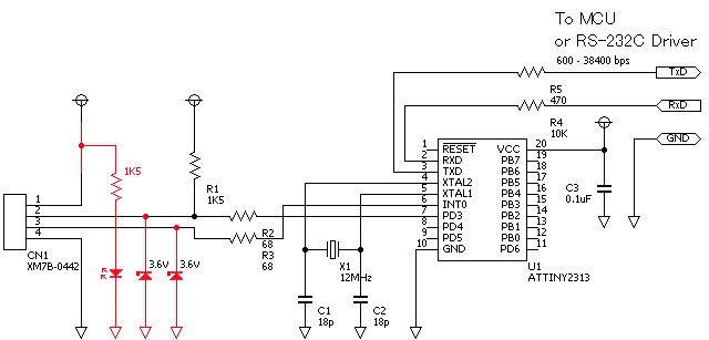

Häufig findet man den ATTiny 2313 als USB zu Seriell Adapter.
Meine Frage: Wie zuverlässig ist diese Lösung? Habt Ihr Erfahrungswerte?
Ich habe so einen Adapter als "billig" Programmer neben meinem AVR ICE
und hatte bisher mit der Verbindung keine Probleme, wie sieht es bei
euch aus?
Bin am überlegen ob ich diese billig Lösung bei einer Platine von mir
einsetze.

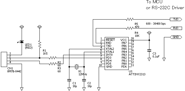

von Peter R. (pnu)
Was soll bei solch einer einfachen Anwendung unzuverlässig sein?
Die möglichen Fehler wie ungenaues Timing, Nichteinhalten des
USB-Protokolls usw. sind in der Software verborgen. Dem Schaltplan kann
man das nicht ansehen. Und wenn in der Software irgendein bug versteckt
ist, der dürfte kaum so schnell erkennbar sein, da das Ganze ja
anscheinend funktioniert.
Ob für richtige Pegel in der Hardware gesorgt ist ???  Die Sache bei
LED1 lässt da Zweifel aufkommen. Ich liebe Schaltpläne mit solch
obskuren Symbolen (für Vcc?), da kann man so richtig raten.
von Frank K. (fchk)
Sie ist nicht konform zum USB-Standard, weil Bulk Endpoints (und CDC-ACM
braucht solche) bei Low-Speed USB nicht erlaubt sind. Aktuelle
Betriebssysteme lassen das auch gar nicht mehr zu.
Also Schrott. Es gibt keinen Grund, so etwas zu machen. Ein PIC16F1454
kostet die Hälfte (eben mal bei Digi-Key nachgeschaut) und hat
Full-Speed Hardware-USB an Bord. Plus: Den Quarz kannst Du Dir auch
sparen, da die interne PLL sich auf USB synchronisiert.
fchk

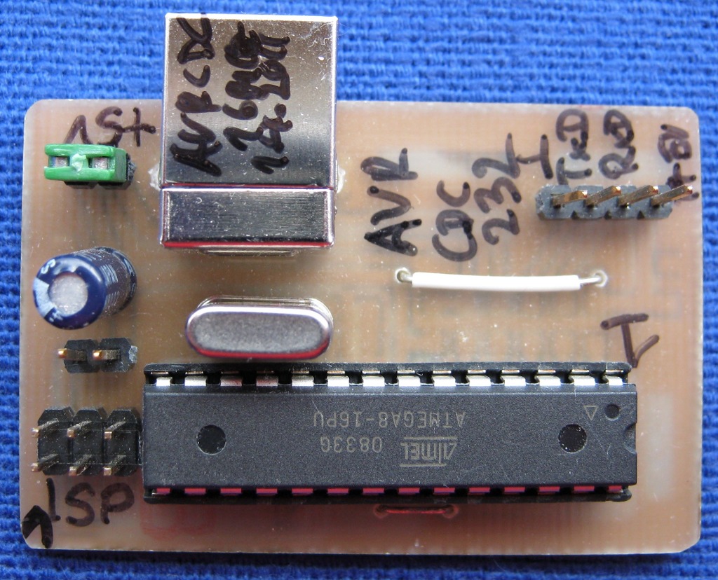

von Karl M. (Gast)
viele der Schreiber der Antworten habe sich nicht mit der CDC232
Hardware beschäftigt.
http://www.recursion.jp/prose/avrcdc/cdc-232.html
Ich schon seit 2011 und auch einige Anregungen dem Autor gesendet.
Damals waren FT232RL sehr teuer und die CH Dinger nicht erfunden.
Man sprach noch WinXP..
Heute ist es eher ein Treiberproblem, da der CDC232 einige alte USB
Funktionalitäten benutzt.
Also heute wird ein FT232RL und die Nachfolger immer noch über alle
Betriebssystem unterstützt und funktionieren einwandfrei.
Mein USBtiny ISP-Programmer laufen alle mit der USB-Beschaltung noch
heute auf meinen Linuxsystemen.
Von den bestückten Atmega8-16 und programmierten CDC232 Platinen habe
ich noch einige und gebe sie ab.

von R. M. (Gast)
Die benötigen auch keinen Bulk-Transfer, wie die CDC.
Habe noch einen AVR-Doper, welcher ursprünglich auch das CDC-Protokoll
genutzt hat, um STK-500-kompatibel zu sein. Da ich den aber nur unter
AVRDUDE nutze, hab ich den auf HID-Protokoll umgestellt.
mfG
von Jim M. (turboj)
CDC und Low Speed war noch nie von der USB Spec gedeckt. Einige alte
Betriebssysteme erlaubten diese Kombination ausnahmsweise mit einem
üblen Hack.
Hintergrund ist das CDC Bulk Endpoints verwendet, die bei Low Speed laut
USB Spec gar nicht unterstützt werden.
von No N. (netzteil-guru)
