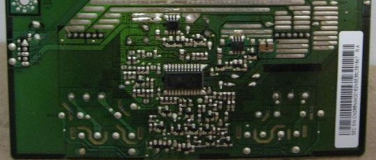

Man könnte das messen, aber die Messpunkte kann man auf dem Foto der
Lötseite, die ich im Web fand, nicht erkennen. Wenn du ein taugliches
Foto des mittleren Drittels (rechts und links sind keine relevanten
Teile) machen kannst, dann könnte man da noch einen Tip geben.

Gast #4816767
Sonder_BAR schrieb:
> http://img5.fotos-hochladen.net/uploads/img67163x9dganw8j.jpg
Unscharf.

#4816782
