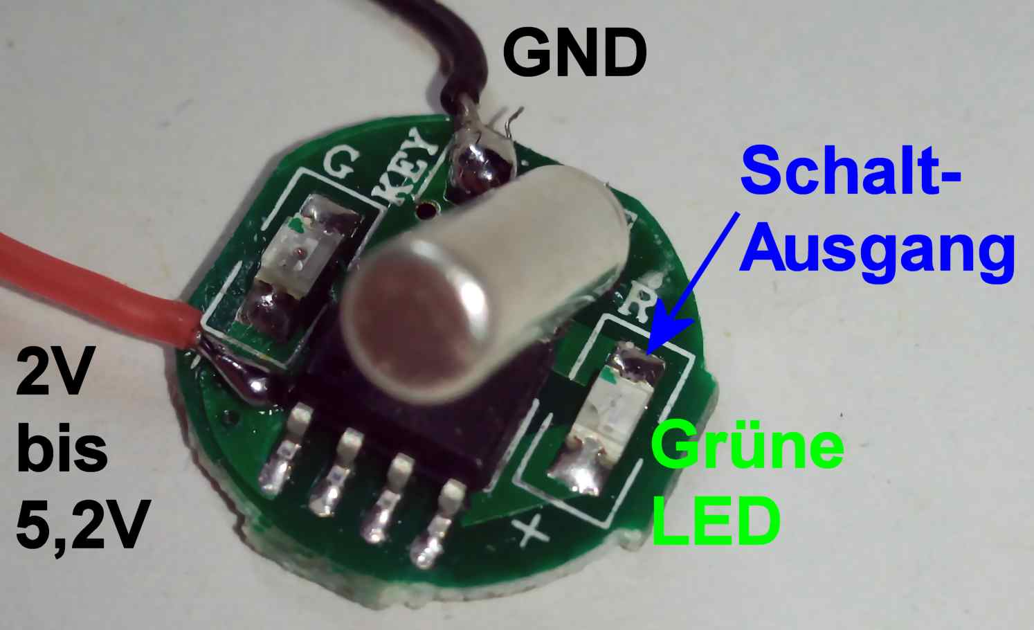

Da dieser Bissanzeiger
https://www.amazon.de/BISSANZEIGER-elektronischer-Bissanzeiger-Bewegungssensor-Brandungsrute/dp/B01HXX8A6W
sehr gut funktioniert, habe ich mal ausprobiert, ob sich die enthaltene
Elektronik auch für andere Zwecke eignet.
Die Schaltung arbeitet zuverlässig zwischen 2V und 5,2V (ohne LEDs) mit
ca. 0,1mA. Der Sensor arbeitet lageunabhängig.
Der Schaltausgang ist im Ruhezustand aktiv auf High, bei
Erschütterungserkennung pulsiert er zwischen Low und High, so dass die
grüne LED mehrere Sekunden lang hektisch blinkt (Die LED-Beschriftungen
"R" und "G" auf der Platine sind vertauscht).
Man kann also direkt einen Taster ersetzen, der z.B. einen
Microcontroller-Eingang auf Low zieht.
Mit einem zusätzlichen P-Channel-MOSFET erweitern sich die
Anwendungsmöglichkeiten, so habe ich bei einem Projektionswecker die
Snooze/Light-Taste um diesen Klopfschalter ergänzt.
Die Empfindlichkeit reicht aus, um durch ein leichtes Klopfen auf den
Nachttisch die Uhrzeit an die Decke projiziert zu bekommen.

Hätte der TO statt zwei mal das gleiche Bild auch die Rückseite
gezeigt, könnte man aus der Beschaltung vielleicht Rückschlüsse
ziehen.
Hat er/sie aber nicht.
Muss er/sie sich alleine freuen...
OP #4816615
Leider kann ich das doppelte Bild nicht löschen.
Auf der Rückseite ist nichts, außer den Kontaktflächen für eine
CR1225-Batterie.
Platinendurchmesser: 12,25mm (könnte auf ca. 11mm verkleinert werden)
       Ohne LEDs sind auch 10x5mm möglich
Höhe: 6,1mm bei flach auf den Chip aufgelegtem Sensor
      3,2mm wenn Sensor außerhalb der Platine (Sensordurchmesser)
OP #4816690
Nein, dass ist definitiv NICHT derselbe Sensor.
Der Sensor auf ebay ist lageabhängig und raschelt beim Schütteln.
Da ich auch diesen hier habe, konnte ich ihn auch am "Bissanzeiger"
testen.
In stehender Position ist er empfindlicher als der Originalsensor,
"kopfunter" passiert gar nichts.
Er ist auch deutlich grösser als der Originalsensor.
#4817107
Uhu U. schrieb:
> Hier kann man das Innenleben des Teils sehen:
> http://www.elektronik-labor.de/Labortagebuch/1114Tilt.jpg - kein Wunder,
> dass es klappert, lageabhängig und nicht sehr empfindlich ist...
Der To schreibt, es sei lageunabhängig.
Der Sensor sieht etwas kleiner aus, als der mit der Kugel drin.
Das dürfte ein Piezosensor sein.
Daher reicht auch das leichte Klopfen zum auslösen.

Ich bin mir ziemlich sicher, dass der Erschütterungssensor einfach eine
Metallhülse mit einer zentrierten Feder darin ist. Wenn sich das Teil
bewegt, schwingt die Feder und berührt die Hülse und schließt damit den
Kontakt.
Weiß jemand wo man solch Sensoren als Bauteil herbekommt?
