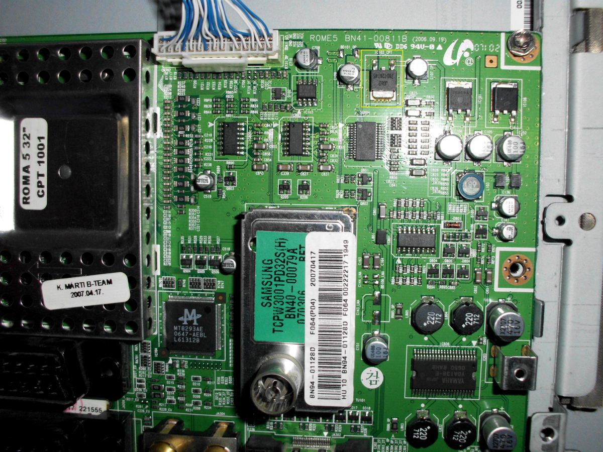

von Main (Gast)
Hallo
was für ein IC ist das??
J062 78D12At45
danke

von Main (Gast)
Stefan M. schrieb:
> Main schrieb:
>> Hallo
>> J062 78D12At45
>> danke
> Der Telegrammstil ist hier nicht angebracht.
> Sonst können auch wir nur googlen.
> Welches Gehäuse? TO-252
> Wieviel Beinchen? 3 1 hat 13v 2te 0V 3te hat eine schwangung von 1.90V wird 0,90
0,80 0,65V usw.
> Wo eingebaut? Samsung TV Mainboard ROME5 BN-00811B 2006.09.19
> Foto?
http://www.buypartstv.com/presta/5816-large_default/bn41-00811b-bn94-01304e.jpg
oben von Rechts die 4te das
Das ist ein 7812. Ein Festspannungsregler.
von MaWin (Gast)
Rufus Τ. F. schrieb:
> Das ist ein 7812.
Das kannst du bei dem Mini-Photo und der unklaren Beschreibung (der 4.
IC oben rechts wäre ein SO8, das 4. Bauteil ein DPAK) erkennen ?

von Main (Gast)
so Bitte sehr das Bild

von Rasputin (Gast)
guter Rat schrieb:
> Daß lineare Spannungsregler warm oder gar heiß werden [...] ist kein Indiz für
einen Defekt desselben.
Das aber schon:
> 0,80 0,65V usw.
Allerdings nur ein Indiz. Genau so gut könnte auch irgendetwas die
Spannung kurzschliessen. Das ist sogar wahrscheinlicher. Ich würde mal
diesen Pin ablöten, und messen ob dann 12V vorhanden ist und wie sich
die Temperatur verhält. Nächster Schritt wäre dann eine Last (z.B.
47Ohm/5W) von dort nach Masse. Wenn dann immer noch 12V liegt der Fehler
wo anders, aber ohne Serviceunterlagen wird's dann zum Glücksspiel.
von Peter R. (pnu)
Dass ein Spannungsregler heiß wird, ist nichts Auffälliges. Außerdem
wäre seine Überhitzung, wenn sie nicht von vornherein inkauf genommen
wäre, möglicherweise nur eine Folge des eigentlichen Fehlers. Außerdem
würde bei dem Regler hier nur ein Teil der Funktionen des TV betroffen
sein.
Zur Fehlersuche müsste möglichst genau beschrieben werden, welche
Funktion ausfällt: läuft überhaupt nicht an, pumpt nur noch, TV-Empfang
geht nicht, Video über SCART geht trotzdem, Hintergrundbeleuchtung geht
nicht (dann ist beim Anleuchten mit Taschenlampe ein rudimentäres Bild
erkennbar), usw.
von Main (Gast)
> Außerdem
> sein.
> erkennbar), usw.
1. Hintergrundbeleuchtung geht
2. kein Bild Ton habe ich
3. wann ich das Tcon Controler Kabel anschliesse, wird Spannungsregler,
ich mache das ab bleibt kalt
4. ich habe 2 mal TCON CONTROL BOARD 32 LCD TV 320wtc2l v3.7 die beiden
werden warm ich denke die sind defekt
