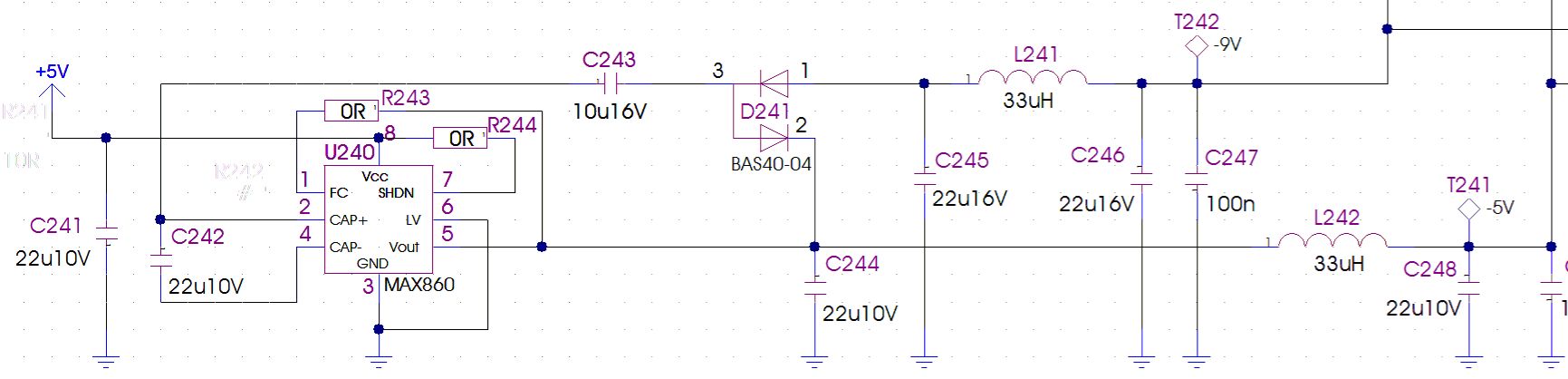

> Jodan schrieb:
> Eine wiederholte Verdoppelung (2,5 V -> 5 V -> 10 V -> 20 V) mit 12 V
> StabiIC scheidet wohl aus?
das würde ich so nicht sagen.
Man kann die mehrfache Verdopplung mit Ladungspumpen oder mit einem
CMOS-IC als Oszilator und nachgeschalteter Villard-Schaltung machen.
Dann aber Shottkydioden nehmen, wegen niedrigerer Flußpannung
Mit Vervierfachung kommst du aber natürlichnnicht auf 20V, sondern so
auf 14...16V.
