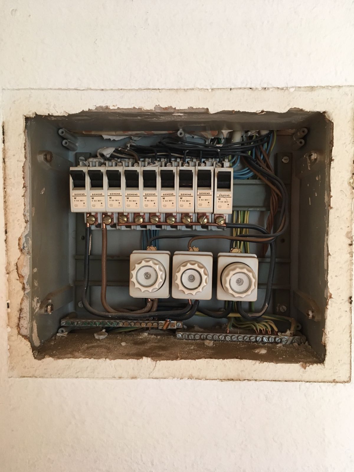

ich heiße Pascal und meine Mutter möchte/muss ihre Sicherungen (im
Schrank) austauschen. Der Hintergrund ist, sobald sie den Staubsauger
oder das Netzteil des Computers im Wohnzimmer einschält fliegt
mittlerweile immer öfter die Sicherung.
Das tritt an jeder möglichen Steckdose auf, auch wenn in dem jeweiligen
Stromkreis sonst absolut nichts anderes hängt.
Nun habe ich gelesen, dass man die alten H16A Sicherungen gegen die
neuen B16 austauschen sollte, die nicht so schnell auf den
Einschaltstrom reagieren.
Nun haben wir immerhin auf Basis des Fotos von 3 Elektrikern
Kostenvoranschläge bekommen, die bei ~200€, ~800€ und ~1.300€ liegen.
Die letzten beiden sind der Meinung, man muss den kompletten
Sicherungsschrank vergrößern und umbauen/erneuern. Um nur die
Sicherungen zu tauschen sei kein Platz und wenn sei das Pfusch. Die
Positionen auf den Angeboten sind auch weitestgehend identisch, trotzdem
ein Preisunterschied von 500€?? Der günstigste KV von 200€ war nur eine
mündliche Aussage anhand des Fotos für 9 Sicherungen.
Nun ist es natürlich so, dass wir da absolut keine Ahnung von haben, und
man uns theoretisch alles verkaufen könnte. Die Preise ähneln sich ja
auch nicht wirklich. Daher wollten wir hier mal fragen, ob uns eventuell
jemand weiterhelfen kann, ob man hier wirklich alles neu machen
muss/soll oder kann.
Über eine Antwort würden wir uns sehr freuen :)

Persönliche Seite #4817516
Zwar könnte man einfach die 9 Sicherungsautomaten durch neue ersetzen
(Materialaufwand < 50 EUR), aber ob damit das Problem tatsächlich
behoben ist, ist unklar.
An dem abgebildeten Aufbau sollte auf jeden Fall nur jemand
herumschrauben, der die erforderliche fachliche Qualifikation hat.
Und das ist nunmal ein Elektriker.
Wo ist eigentlich der Deckel von dem Ding? Hast Du den abgenommen?

Vorsicht bei so einer Schätzung, er schreibt "sei kein Platz" was darauf
hindeuten würde das es eventuell flache Automaten sind. Da passen die
aktuellen nicht rein und die flachen gibt es/gab es nur von Siemens und
die kosten etwas mehr.
Dazu würde ein Elektriker noch zwingend einen FI einbauen.

Dem Foto nach könnte das tatsächlich eng werden, neuere Automaten sind
am Sockel etwas breiter. Dafür könnte man die Schmelzsicherungen für den
Herd rauswerfen und hätte dann mehr Platz.
Ich denke das müsste man sich vor Ort anschauen. Wenn die Abdeckung noch
vorhanden ist sehe ich auf den ersten Blick keinen Grund den ganzen
Kasten tauschen zu müssen. Ganz im Gegenteil, da gibt es viel schlimmere
Installationen.
Du solltest die Gelegenheit nutzen und 1-2 RCD nachrüsten lassen!

Frage mich nur, warum (von links) die ersten beiden Sicherungen je eine
Phase bekommen während die restlichen sieben sich eine teilen?
Wozu sind die Schraubsicherungen? Laut Farbkennung müssten das 3x 16A
sein.

Das ist kein Dummes Zeug, er schreibt ja: Beim Staubsauger und PC. Und
beide haben einen höheren Anlaufstrom. Und H-Automaten lassen keine
allzu hohe Anlaufströme zu und schalten deshalb ab.
Diese Flachen Automaten von Siemens, sind in der TIEFE flacher, nicht
aber in der Bauhöhe. Und hier ist das Problem: Man bekommt in den alten
Kisten die neuen Automaten übereinander nicht rein, wegen der neuen
Bauhöhe. Deshalb haben die neuen Kisten einen größeren Abstand der
Montageschienen.
Ein FI müsste der Elektriker gar nicht nachrüsten, denn er Verändert an
der Anlage nichts, außer dass er neue Automaten einbaut.
Ich denke, die Schraubsicherungen sind für einen Durchlauferhitzer.
Man kann diesen auch über Automaten betreiben, sprich, es würde gerade
reichen 12 neue Automaten in einer Reihe einzubauen.
Das wäre jetzt die Minimallösung.
Die Optimal Lösung: Neuen Verteilerkasten drei Reihig, mit zwei FI's.
Komplette Durchmessung der Anlage.(Isolationswiderstand, Abschaltstrom,
FI-Zeit, FI-Auslösestrom, FI- Berührungsspannung)
Somit wäre man auch für Erweiterungen gerüstet.

Du nicht, aber ein Fachmann kennt die Ursache: Bei H16 Automaten ist
bekannt, daß die im Laufe der Zeit immer empfindlicher werden (immer
noch besser als wenn sie erst bei höheren Strömen auslösen würden).
Pascal9910 schrieb:
> Um nur die Sicherungen zu tauschen sei kein Platz
Doch, das passt schon, weil die neuen Sicherungen zwar breiter aber
flacher sind. Damit sie gleich weit aus der Frontplatte stehen, kann man
bei DEM Kasten aber Abstandshalterrollen unter die 4
Befestigungsschrauben stecken. Der Platz drumrum reicht.
> wenn sei das Pfusch
Nun ja, dann ist halt kein schicker neuer Kasten drumrum.
Natürlich könnte man es viel schicker machen: Ein FI-Schalter, Automaten
statt der Schmelzsicherung. Aber 200 EUR wären ein günstiges Angebot,
das ausreicht für 10 neue Automaten und die 1 Arbeitsstunden der
Umrüstung inklusive Anfahrt.
