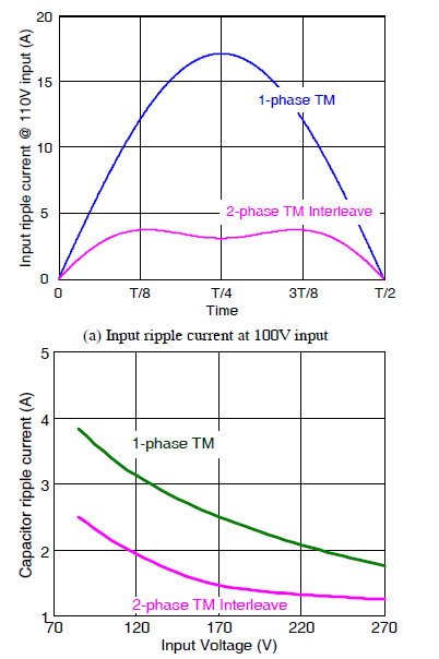

Gast #4818240
Timmy schrieb:
> Hallo,
> kann ich bei einem Schaltregler eigentlich zwei Spulen parallel
> schalten, falls eine für den Strom nicht ausreicht?
Können schon. Mit schon genannten Einschränkungen, so ergibt das im
Worst Case ja ca. bis zu 40% möglichen Unterschied im Induktivitätswert.
Und damit natürlich auch Abweichungen der tatsächlich wirksamen
Induktivität, und evtl. stark einseitige Verlustverteilung, weil der
Strom ja "lieber den Weg des geringeren Widerstandes geht".
Für nur zwei Spulen parallel also mit höheren Kosten durch nötige
Über-dimensionierung verbunden. Und siehe natürlich:
Beitrag "Re: Zwei Spulen parallel schalten"
Etwas anders kann es aussehen, wenn man eine höhere Anzahl (und aus
größerer Menge durch Messungen selektierbar) parallel und seriell
verschalten will - dabei kann man dann auf sinnvolle Weise die
tatsächlichen Werte gruppieren. Kann man machen, wenn man z.B. eine sehr
niedrige Bauhöhe erreichen will.
Gästchen schrieb:
> Das hat ganz andere Hintergründe, wie zum Beispiel
> niedrigerer Stromrippel, konstantere Stromaufnahme etcpp.
Klaro - weil mehrphasige Wandler (zumeist) sinnigerweise
phasenverschoben angesteuert werden. Bei bestimmten
Topologien/Ansteuerungen eine echte Herausforderung... (...vor allem,
wenn es sich nicht um Festfrequenz-PWM handelt)
Man betrachte z.B. die Bemühungen diverser Chiphersteller um (annähernd)
saubere 180° Phasenversatz bei 2-fach interleaved TM/BCM/CrCM- Betrieb
von PFC-Gleichrichtern. (Unterschied beim Stromripple im Anhang.)
(Bzw. heutzutage schon allgemeiner 360°/n Phasenversatz bei n-fach
interleaved-ten Stufen im ZVS- TCM- Betrieb.)
