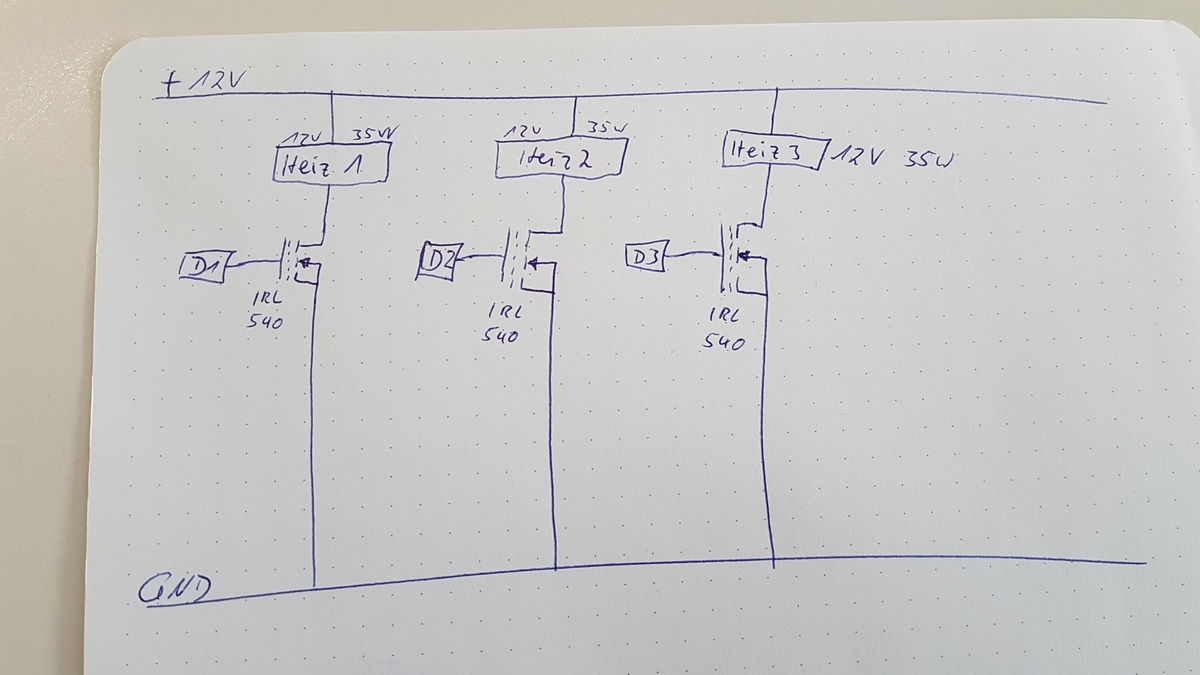

Hallo zusammen! Ich bin dabei einen kleinen Chili-Aufzucht-Schrank zu bauen und möchte dort gerne mit Hilfe von Heizfolien von Conrad Metallböden heizen. Dazu habe ich 12V Heizmatten auf die Böden geklebt. Diese möchte ich nun mit einem Arduino schalten (kein PWM - ich schalte diese ab wenn eine bestimmte Temp erreicht ist). Ich habe dazu einen IRL540 MOSFET genommen und am GATE den Arduino angeschlossen: pinMode(1, OUTPUT); digitalWrite(1, HIGH); An DRAIN hängt der Verbraucher, der wiederrum an VCC 12V hängt (ca. 1m) An SOURCE hängt die Masseleitung (ca. 1m) Hab eine kleine, schnelle Skizze angehängt wie es verdrahtet ist. Mein Problem: die Schaltung funktioniert, aber die Mosfets werden extrem heiß. Eigentlich sollten doch maximal so 1-2 Watt Abwärme erzeugt werden. Diese müsste man doch einfach mit einem kleinen Kühlkörper ableiten können? Habe ich irgendwo einen Denkfehler oder was wichtiges vergessen? Freue mich auf Vorschläge und Hilfe. Gruß, Sebastian
#4818079
Woher kommen denn die 12V? Was benötigen die Heizmatten an Strom und wieviel Strom können die FETs ab?
#4818081
Sebastian H. schrieb: > Mein Problem: die Schaltung funktioniert, aber die Mosfets werden extrem > heiß. Eigentlich sollten doch maximal so 1-2 Watt Abwärme erzeugt > werden. Diese müsste man doch einfach mit einem kleinen Kühlkörper > ableiten können? P = i^2*R R =R(DS on) = 0,11R bei 4V U(GS), sind bei 3A (35W) etwa 1W am Mosfet. Welche U(GS) hast Du? Welche Kühlkörper hast Du? rgds
Die 12V kommen von einem geregelten Netzteil. Das kann 12V 20A.
Was für ein Arduino hast du? Ein Arduino Due?
Hi. Die Kühlkörper sind aktuell so kleine die man an die Mosfets schraubt. Ich hab mir jetzt mal größere bestellt mit 3K/W ... bin da noch nicht wirklich durchgestiegen trotz der Anleitungen hier auf der Seite.
Ein Arduino UNO ist das mit nem DisplayShield drauf. Die Spannung am Ausgang hab ich nachgemessen und die ist saubere 5V wenn der Ausgang auf HIGH ist.

Also du bist sicher, dass die Steuerung funktioniert und du nicht Drain und Source vertauscht hast? In dem Fall würde eine Leistung von (2,5V * 3A = 7,5 W) anfallen.
Ich habe von vorne auf den Mosfet geschaut (Kühlfläche hinten): linkes Bein: Logikausgang mittleres Bein: Last VCC rechtes Bein: GND

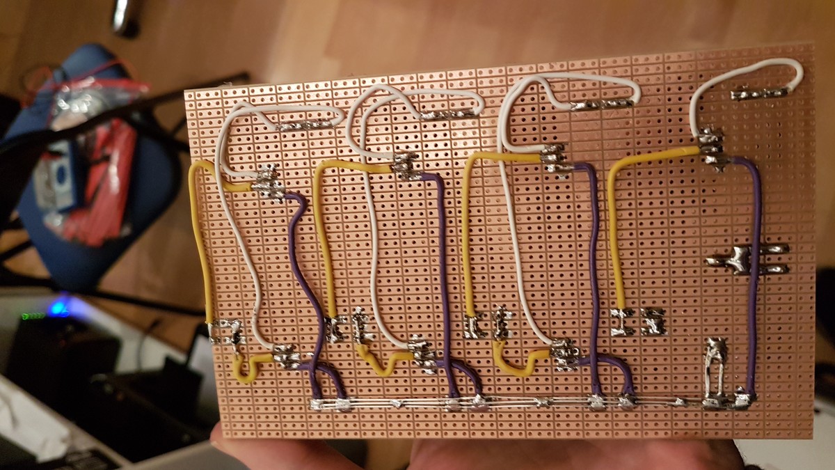

Den ganzen Aufbau kann ich erst zeigen wenn ich wieder zu Hause bin. Aktuell ist er aber reduziert auf die 3 Mosfets und 3 Heizmatten.
#4818143
Die MosFets auf einem Steckbrett?
Spannungsabfall am mosfet gemessen um auf den Rdson zu schließen? Widerstand der Heizmatte gemessen? Wie sieht der code aus?
Ein Multimeter hast Du nicht zufällig, um die Spannungen direkt am FET mal nachzumessen?
Ja, die Mosfets sind auf einem Steckbrett. Eine Lochplatine. Der Code basiert auf der "LCDMenuLib" und die PINS werden in einer Backend Funktion einmal pro Sekunde aufgerufen. Zum Testen ist der Code zur Zeit stark vereinfacht und setzt nur die PINS auf HIGH: Schematisch:

Mit dem Multimeter habe ich auch schon am FET gemessen: GATE: 5V Wiederstand der Heizmatte habe ich noch nicht gemessen.
Sebastian H. schrieb: > Mit dem Multimeter habe ich auch schon am FET gemessen: > GATE: 5V mit der schwarzen Messspitze wo? Am Source-Pin vom FET oder irgendwo an der Wasserleitung als Erde?

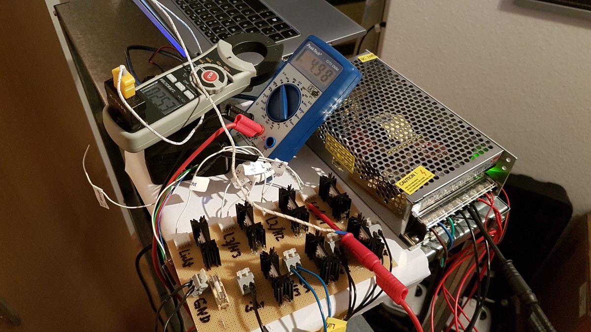

Hallo. Vielen Dank für die ganzen Antworten. Ich werde die Tage mal folgendes probieren: - nochmal die Verkabelung prüfen und durchmessen - Dioden an den Heizmatten verbauen um Induktionsspannungen zu unterbinden - Den Arduino mit an die selbe Spannungsversorgung hängen - Gate Spannung messen - Drain - Source Spannung messen - 10k Pulldown am Gate anbringen -
Sebastian H. schrieb: > - nochmal die Verkabelung prüfen und durchmessen Simpel anfangen... Erstmal den µC aus der Kette nehmen. Gateleitung am µC direkt auf +5V umstöpseln und schauen was passiert. Messen der Spannungen direkt am Fet. ...

Sebastian H. schrieb: > Den Arduino mit an die selbe Spannungsversorgung hängen Aber Hallo, heisst das die Massen von Arduino und den 12V sind nicht verbunden und die Gate Potentiale floaten so vor sich hin?
#4818463
Sebastian H. schrieb: > Ich werde die Tage mal folgendes probieren: > > - nochmal die Verkabelung prüfen und durchmessen Kein Fehler :-) > - Dioden an den Heizmatten verbauen um Induktionsspannungen zu > unterbinden Halte ich für überflüssig. Deren Induktivität ist vernachlässigbar. > - Den Arduino mit an die selbe Spannungsversorgung hängen Gute GND-Verbindung reicht. Der Arduino läuft ja nicht mit 12V. > - Gate Spannung messen direkt zwischen Gate und Source, idealerweise an den FET-Beinchen. Dann käme man einer schlechten Verbindung durch das Steckbrett auf die Schliche. > - Drain - Source Spannung messen Im Ein-Zustand. > - 10k Pulldown am Gate anbringen Solange dein Prozessor läuft und das Programm korrekt ist, macht es keinen Unterschied für das aktuelle Problem. Ich würde ihn aber trotzdem verbauen. Vielleicht noch die 3A nicht übers Steckbrett laufen lassen, sondern GND der 12V-Versorgung und den einen Pol der Heizfolie auch wieder direkt an S und D anlöten. Das Steckbrett mit Übergangswiderständen könnte einen GND-Shift hervorrufen, der die Gate-Spannung reduziert, weshalb der FET schlechter leitet.
Der Andere schrieb: > Aber Hallo, > heisst das die Massen von Arduino und den 12V sind nicht verbunden und > die Gate Potentiale floaten so vor sich hin? daran könnte es liegen, oder? Ist mir eben bewusst geworden, dass das nicht so ideal ist :)
#4818482
Sebastian H. schrieb: > daran könnte es liegen, oder? Ist mir eben bewusst geworden, dass das > nicht so ideal ist :) Ab in die Ecke und SCHÄMEN
#4818541
Sebastian H. schrieb: > daran könnte es liegen, oder? Ja natürlich! Ist überhaupt ein Wunder, dass irgendwas ging. Der Andere schrieb: > Ab in die Ecke und SCHÄMEN Tja. So könnte man das sagen. :-)

Wo/Wie/Ob die 5V am Gate gemessen wurden, wenn doch die GND nicht verbunden waren, bleibt wohl ein Rätsel.

Hi, hier der, der in der Ecke stand und sich geschämt hat :-) Ich habe heute Abend noch einmal alles neu aufgebaut mit IRLZ34N und etwas größeren Kühlern. Wäre aber denke ich nicht einmal nötig gewesen, denn mit der richigen gemeinsamen Masse klappt alles. Ja.. Schande über mich. Eigentlich weiß man sowas, aber es war halt bequem den Arduino mal schnell mit USB zu versorgen. Vielen Dank in jedem Fall für eure Hilfe. Habe definiv was gelernt und wenn es nur Sorgfalt für das nächste Projekt ist. Die Messwerte ergaben jetzt bei der funktionierenden Konfiguration: Gate - GND: 5V bei aktiven Arduino Ausgang Source - Drain: 12V bei gesperrtem Mosfet (Arduino LOW) Source - Drain: 0,056V bei PIN HIGH Anbei noch zwei Bilder vom fast fertigen Board :-)

Matthias S. schrieb: > Europakarte für die > MOSFet zu verballern (und wirklich dicke Drähte sinds ja auch nicht), > aber gut, wenns so funktioniert... NA Platz ist nicht mein Problem, warum sollte ich da eng bauen? Und es kommt ja noch Kram dazu. Statusanzeigen, etc. Außerdem hab ich ein Gehäuse in dieser Größe welches ich nutzen wollte.
