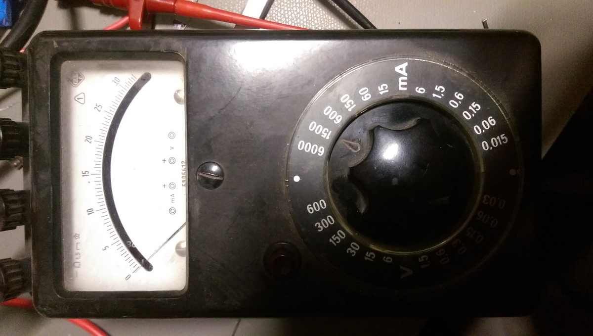

Nimm einfach 2 (oder 3) Geräte in Reihe, dann tun es auch billig(st)e Das trennt nicht auf, wenn die Messbereiche umgeschaltet werden. Scheint mal wieder, als war früher doch alles besser... ? Jörg R. schrieb: > und damit beziehst du dich auch auf "...Schlafmodus < 1 uA..." Und warum beziehe ich mich damit nicht auf Info schrieb: > weiter oben von > anderen genannten - Wechselbetrieb ? Mit meiner Aussage bezog ich mich auf den Kontext, sprich den Übergang messen vom Schlafen zum Aufwachen und zurück und das geht mit einem Fluke 179 auch problemlos, die automatische Umschaltung macht da keinerlei Probleme. Das sollte auch durch diesen Satz M. K. schrieb: > Hast du eine > Konkrete Situation, wo das wirklich Probleme macht oder sind das > weiterhin nur theoretische Überlegungen? deutlich gewesen sein und zeigt mal wieder: Man sollte nicht nur die Hälfte eines Posts lesen sondern muss sie oft im Zusammenhang betrachten, zumindest aber komplett lesen. Wenn man nur einen Teil liest kann man da tatsächlich etwas falsch verstehen.
