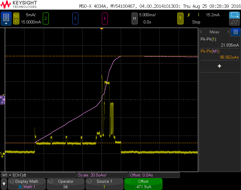

Die Frage ist nun: Wie misst man sowas?
Mir steht (teure) Messtechnik zur Verfügung (SMU, 6,5 Digit Multimeter,
großes Oszi, mA Stromzange), aber nichts bringt den Dynamikumfang mit,
der für eine solche Messung ohne Rangeumschaltung notwendig wäre.
0,1µA ... 100mA sind immerhin 10^6 (!). Weiterhin gibt es das Problem,
dass entweder der Burden-Drop so hoch ist, dass die Messung nicht mehr
realistisch ist, oder das GBW-Product des Verstärkers nicht reicht
(µCurrent)...

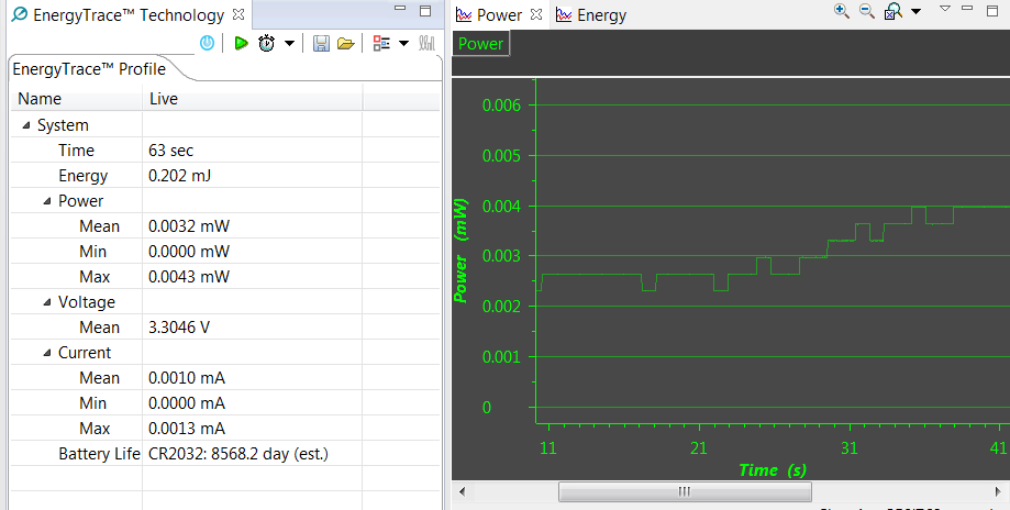

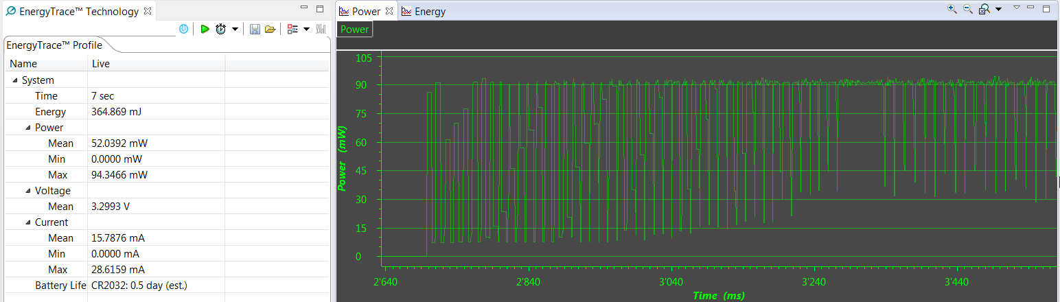

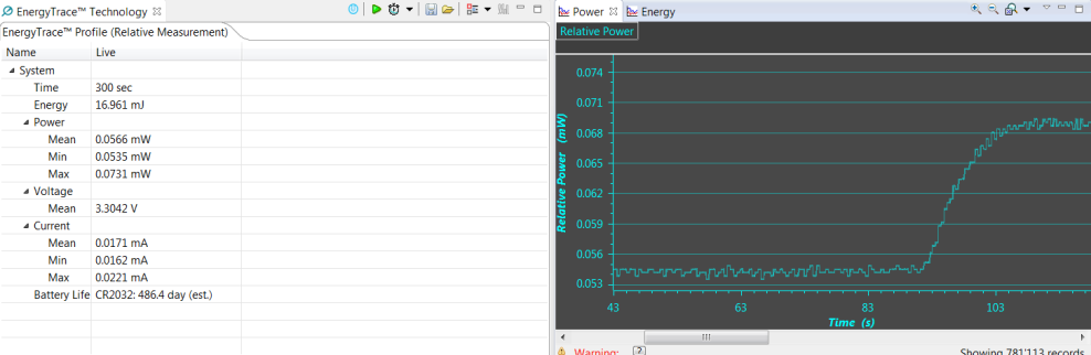

#4833872
Man besorge sich ein EFM32 STK - das STK3800 ist bei mir am genauesten:
https://www.silabs.com/products/mcu/32-bit/Pages/efm32wg-stk3800.aspx
Dessen AEM kommt mit sehr schnellen Stromänderungen klar - ist nämlich
von Energy Micro damals genau dafür entwickelt worden. Abtastrate ist
bei dem STK3800 ungefähr 6250 Hz, und er geht von 0,1 µA bis ca. 50 mA
Strom.
Den µC auf dem STK kann man mit einem Demo Programm in einen so tiefen
Stromsparmodus schicken, dass dessen Verbrauch im Rauschen komplett
verschwindet.
Ich verwende das zum Testen meiner NRF51 und NRF52 Module hier. Und ein
JLink ist auch noch drauf...

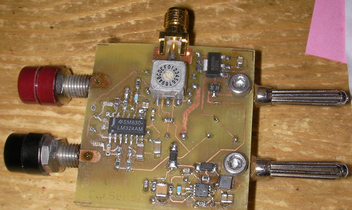

Gast #4833909
Ich hab mir dafuer was eigenes entwickelt. :-)
Die Schaltung sieht so aus:
1. Lowdropregler der aus 3.3 bis 30V 3.3V macht.
2. Schaltnetzteil welches aus den 3.3V wieder 18V macht.
3. Einen MAX4080 als Stromsensor.
4. Mehre umschaltbare Butterworthfilter 250kHz/10kHz/1kHz/10Hz
5. Leitung zum Oszi.
Das ganze als kleine Platine die man an den Ausgang seines
Labornetzteils stecken kann. So kann ich bei einstellbaren Spannungen
von 3.3 bis 30V den Strom messen. Ziemlich cool oder? :-)

Gast #4833921
> Das wäre doch was für den "Zeigt her eure Kunstwerke"- Thread, oder?
> Also ich finde die Idee cool. ;)
Hab ich ja jetzt gezeigt. :-)
Allerdings hat meine Schaltung noch ein Problem. Mir ist beim Design des
Schaltreglers noch ein Fehler passiert. Der zieht beim einschalten fuer
ein paar Millisekunden einen Strom von 200mA um seine Kondensatoren zu
laden. Wenn der nicht zur verfuegung steht weil das Netzteil z.B gerade
auf 100mA Strombegrenzung steht, dann kann das boese enden.
Ich muesste mich irgendwann mal aufraffen und das verbessern,
(Softstart) aber wenn man es weiss dann laeuft es ja und dann laesst man
es halt erstmal....
Olaf

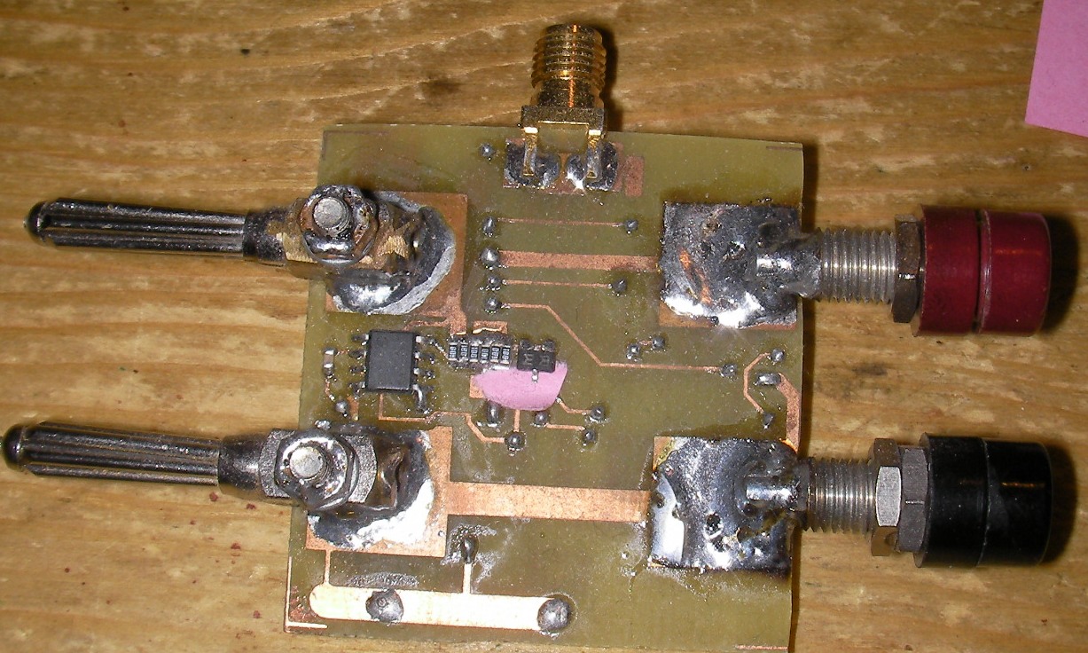

Gast #4833930
> Dh man misst ohne Burden Verlust.
Du kannst auf Bild2 eine breite Masseverbindung sehen. Da wuerde ich
keinen Nennenswerten Verlust erwarten. Der MAX4080 misst im Highzweig.
Den Widerstand im Highzweig kann man sich natuerlich je nach
gewuenschten Strom dimensionieren. Bei mir sind das derzeut 1.6R. Da man
in der Regel ja nur Stroeme von wenigen Milliampere hat ist das kein
Problem.
Olaf

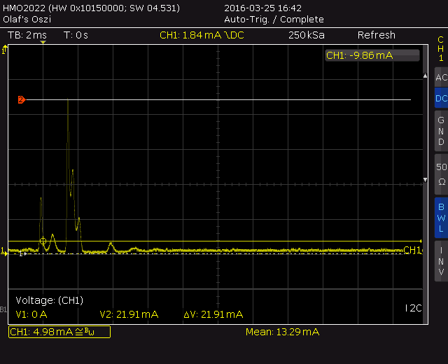

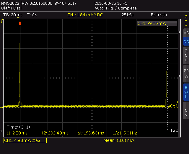

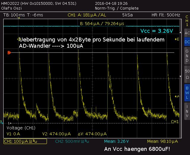

Gast #4833964
> Und Du bekommst damit tatsächlich eine Dynamik über mehrere Dekaden
> Stromänderung (wie vom TE skizziert) hin, bzw. hast Du mal geschaut wo
> die Begrenzung in diesem Design liegt.
Ich hab jetzt keine Bilder die ich zeigen koennte. Aber die Grenzen sind
in etwa so:
1. Maximale Bandbreite 250khz. Mehr kann der MAX4080 nicht.
2. Maximalstrom (1.6R) waren so 150 oder 180mA (weiss ich jetzt nicht
genau)
3. Messung im Bereich von 10-20uA sind noch sinnvoll machbar. (Filter im
Oszi ist dann nett)
Ah..ich hab gerade noch ein Bild gefunden. Zeigt die Stromaufnahme eines
nRF51822 bei aktiver BLuetoothverbindung. Wie du siehst musste ich da
auch das Problem etwa entschaerfen indem ich einen dicken Elko an Vcc
gehaengt habe. Das ist aber nicht so schlimm wie es scheint weil man in
seinen fertigen Schaltungen auch ein Kondensator einbaut.
Ausserdem gibt es noch ein anderes Problem. Wenn man 100uA pro Kaestchen
sauber aufloesen kann, dann kann man einfach nicht erwarten 100mA noch
auf dem Oszi zu sehen weil der Bildschirm einfach nicht hoch genug ist.
In der Praxis hat sich meine Platine aber als sehr brauchbar
herausgestellt. Man kann gut sehen was der Microcontroller gerade so

OP #4834312
@Achim: Im Prinzip hast du Recht! Das Problem ist nur, dass damit die
Messung zweigeteilt wird und gerechnet werden muss.
Für diese Rechnung benötigt man
1. den Standbystrom
(welcher sehr wohl von der Firmware abhängt - lass durch unglückliches
Interrupt-Timing einfach mal aus versehen die Referenz des ADC
eingeschaltet... oder noch besser, nen Pullup auf einer Datenleitung zu
einem anderen Chip)
2. das Integral über einen Burst
(siehe z.B. angehängtes Bild)
3. den ziemlich exakt gemessenen Abstand zwischen zwei Bursts.
Wobei das beliebig komplex wird, wenn nicht alle Bursts gleich oder die
Timings dazwischen unterschiedlich sind.
Ja, ich kann eine Messung so durchführen. Entwicklungsbegleitend ist es
aber mit viel Aufwand Verbunden. Wenn man diese Messung jetzt aber
ständig braucht, um die Auswirkung einer Änderung oder
Umgebungsbedingung zu evaluieren, wird es mühsam.
Gruß,
Nikias

Gast #4835528
Ich nochmals :-)
Habe gerade eine selbstgemachte Platine im Test mit TI Energy Trace.
Darauf ein MSP430, 10 LED, sowie eine Touchpad-Kupferfläche.
In 250 ms Abständen wird kurz aus dem Low Power Mode 3 aufgewacht, ca.
200 Zyklen à 8 MHz, dann wieder Sleep.
In Bild 1 habe zuerst falsch gemessen, der Debugger-/Emulationsteil war
noch an. Deshalb kam ich nicht unter 16.5 uA. Bei ca. 90 Sekunden den
Finger auf den MSP, noch eindrucklich was 10-15° Temperaturzunahme
ausmachen.
Bild 2 zeigt die richtige Messung, wiederum mit Fingerauflegen bei ca.
20 s.
Strom vorher ca. 0.8 uA, nachher 1.3 uA. Dann in Bild 3 das Multiplexen
der LEDs. Bin erstaunt wie gut das funktioniert, ist allerdings auch
fraglich, wie genau ein 15$ Evalboard wohl mis(s)t.
Gruss
Claude.
OP #4835643
@daVinciClaude: Diese Boards sind auf jeden Fall spannend! Allerdings
sind da soweit ich das sehe keine Genauigkeiten spezifiziert. Für
Relativ-Messungen während der Entwicklung auf jeden Fall sehr spannend.
Um absolut und mit gewisser Sicherheit sagen zu können, wie Lange ein
Gerät laufen wird dann doch etwas unsicher...
Insgesamt bestärken mich diese Boards in der Annahme, dass es
a) bisher kein "richtiges" Equipment für dieses Problem gibt und
b) einige Leute so etwas brauchen könnten.
Ich hätte gerne ein "Benchtop" Gerät, dass mir relativ simpel einen
gemittelten Stromverbrauch auf einem Display anzeigt.
Mal sehen was eine kleine Umfrage ergibt:
1) Wer hier im Forum hat mit batteriebetriebenen µC Schaltungen zu tun?
2) Verbringt die Schaltung Teile der Zeit in einem µA-Sleep?
3) Optimiert ihr die spätere Batterielaufzeit überhaupt?
Gruß,
Nikias

daVinciClaude schrieb:
> Eventuell auch noch interessant:
> https://www.youtube.com/watch?v=HqeDthLrcsg
Das EnergyTrace von TI ist wirklich ziemlich brauchbar. Durch das
Messprinzip (µC-gesteuerter Schaltregler) geht prinzipiell keine
"Energie" verloren, wenn die Bandbreite der Stromspitze außerhalb der
des Messsystems liegt. Wem das CCS zu aufgeblasen ist:
https://github.com/carrotIndustries/energytrace-util Mit $14 ist man
dabei. Das schöne an der Lösung ist, dass man nicht mit Shunts,
Verstärkern, Digitizern oder so frickeln muss.

Neben der Methode der gesteuerten Energiequelle wie im TI Energytrace
fällt mir da (nur der Vollständigkeit halber) noch eine Methode die bei
der Leistungsmessung im HF Bereich bzw. selten zur TrueRMS Messung in
Tischmultimetern eingesetzt wird ein. Dort wird ein Widerstand vom
Messstrom erwärmt und versucht diesen Temperaturzustand durch Anlegen
einer konstanten Spannung/Strom an ein Vergleichselement zu erreichen.
Damit hätte man natürlich keine nennenswerte Zeitauflösung.
#4838173
Das Energy-Trace von TI sieht sehr interessant aus. Kannte ich noch gar
nicht aber werde ich auf jeden Fall mal im Hinterkopf behalten.
Das TI-Wiki sagt allerdings
> Accuracy: ± 2% ± 500nA, Condition: I < 25mA, VBUS = 5V constant during and
> after calibration
> Accuracy: ± 5% ± 500nA Condition: I > 25mA & I < 75mA, VBUS = 5V constant
> during and after calibration
(siehe http://processors.wiki.ti.com/index.php/Energy_Trace_for_MSP432)
und ist demnach im sub-µA-Bereich eher nicht zu gebrauchen.
