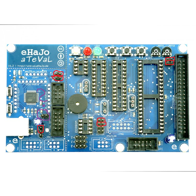

Ich stehe grade ziemlich am Anfang und habe mich noch nicht mit dem
USART befasst...
Es kann gut sein, dass ich den Jumper falsch gesteckt habe, ich hab für
die Version 1.2 leider keine Bilder mit eingesetzten Steckjumpern
gefunden
Und auch das Bild von der ehajo seite zeigt keine Jumper.
Ich habe dort jedoch meine gesteckten Jumper mal rot umkreist, wie sie
stecken
Die Bezeichnungen sind (ehajo ateval logo im linken oberen eck):
Direkt unter dem ehajo Logo "serial":
Pins: links oben TxD, links unten RxD, rechts oben RxD, rechts unten TxD
Zwischen USB Buchse und 10 poliger wannenbuchse "Power":
Oben USB Spannung, mittig Platine, unten Extern
USB und platine sind verbunden
unter dem 20Pin und rechts neben dem 8 Pin IC sockel "EEPROM"
hier sind keine bezeichnungen der Pins aufgedruckt, ich habe die beiden
oberen verbunden, dies habe ich glaub ich von der v1.0 übernehmen können
oben rechts zwischen dem größten IC sockel und der großen wannenbuchse
"ADC":
auch diesen konnte ich von version 1.0 übernehmen
Der einzige jumper den ich wirklich vergessen habe ist zwischen dem elko
bei der USB buchse und der 10poligen wannenbuchse
Dieser heißt soweit ich das erkennen kann "ISP" hat aber keine weiteren
Pin bezeichnungen
Ich werde den vergessenen auf jeden fall noch anlöten, aber spielt
dieser bei meinem Problem eine Rolle, oder liegt es an einem der bereits
gesteckten Jumper (es kämen ja eigentlich nur die Serial-jumper in
frage, aber wenn es an diesen liegt, muss ich diese einfach ziehen oder
anders stecken?)?
Die Lötjumper habe ich noch gar nicht gesetzt, weil ich mich so lange
wie möglich vom USART fern halten wollte, aber wenn diese das problem
sind, werde ich sie setzen, und mich in den USART einlesen
Vielen Dank schonmal

Ach ja, den lila umkreisten Jumper und den unten links rot umkreisten
Jumper (bei 5V) solltest du setzen.
Der rote Jumper versorgt das Board mit 5V aus dem USB Port
> Pin bezeichnungen
Hallo Maximilian,
wie MaWin (Gast) schon geschrieben hat, muss der lila umkreiste
Jumber (ISP) bei ISP-Programmierung gesteckt sein und der rote,
falls die 5V Versorgung vom USB kommen soll (habe ich nicht nochmal
nachgelesen). Mit den beiden Jumpern gesetzt meldet sich das
ATeVal Board V1.2 bei mir unter Linux mit:
 usb 3-1.2: New USB device found, idVendor=03eb, idProduct=2104
 usb 3-1.2: New USB device strings: Mfr=1, Product=2, SerialNumber=3
 usb 3-1.2: Product: AVRISP mkII
 usb 3-1.2: Manufacturer: ATMEL
 usb 3-1.2: SerialNumber: 000xxxxxxxxxxx
Wenn ich den ISP-Jumper abziehe mit:
 usb 3-1.2: New USB device found, idVendor=03eb, idProduct=204b
 usb 3-1.2: New USB device strings: Mfr=1, Product=2, SerialNumber=0
 usb 3-1.2: Product: aTeVaL usb2serial
 usb 3-1.2: Manufacturer: eHaJo
 cdc_acm 3-1.2:1.0: ttyACM0: USB ACM device
 usbcore: registered new interface driver cdc_acm
 cdc_acm: USB Abstract Control Model driver for USB modems and ISDN
adapters

Vielen Dank für eure Hilfe!
Es hat tatsächlich nur an dem ISP jumper gelegen, als ich diesen
gesteckt habe, wurde das ateval sofort als "AVR ISP mkII" erkannt.
Dann konnte ich auch den Treiber der eHaJo seite ohne Probleme
installieren.
