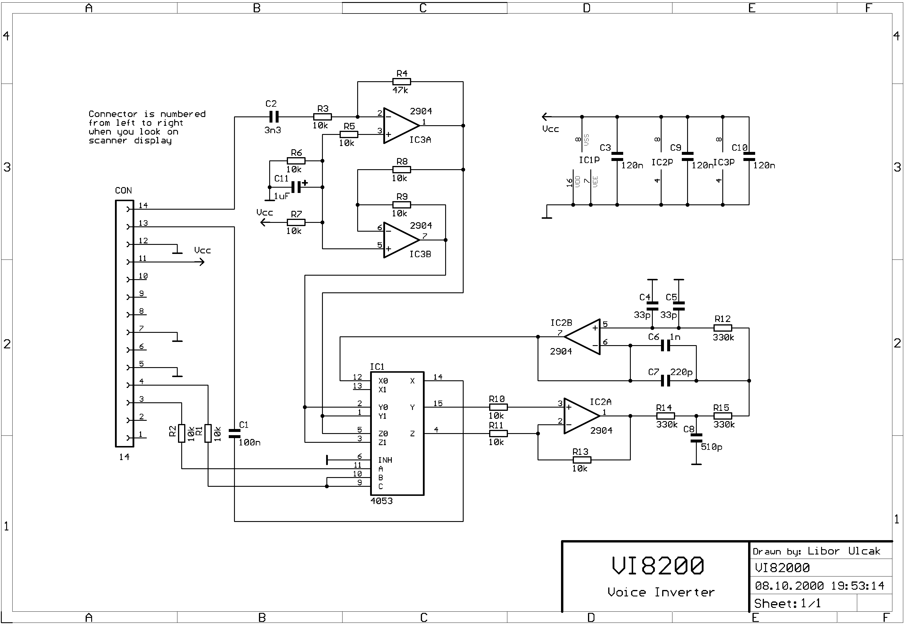

die angehängt Schaltung scheint ja eine der bekannten und einfachen
Sprachinverter Schaltungen zu sein.Leider verstehe ich nicht wo in der
Schaltung eine Modulation um einen Träger stattfindet.
IC3A und B sind ein Verstärker und Invertierer, danach geht das Signal
auf IC2A der als Differenzverstärker arbeitet. Über den Analogschalter
kann die Phasenlage des Differenzsignals umgeschaltet werden. Danach
folgt ein Tiefpass mit R14 und C8 und ein über einen Tief- und einen
Hochpass angesteuerter Impedanzwandler.
Wo findet hier die Modulation um ein Träger statt?
Gast #4818868
Der Träger kommt von Pin 4 des Connector links und schaltet das
Audiosignal wechselnd auf invertiert. Das ist wie die Multiplikation mit
einem Rechteck der zwischen -1 und 1 wechselt.
Liegt der Träger z.B. bei 4000 Hz dann wird das Band 300-3000 Hz auf
1000-3700 Hz spiegelverkehrt umgesetzt. Das ist die Invertierung.
Zusätzlich entstehen 4300-7000 Hz die weggefiltert werden.
#4818884
Ja, Umschalter Y und Z bilden einen Polwendeschalter, oder
Kreuzschalter, auch ein Dioden-Ringmischer macht nichts anderes.
Umschalter X kann nur das Signal abschalten. Wenn man X1 noch beschalten
würde, könnte man zwischen normal und invertiert umschalten.
Der Oszillator ist im Bild nicht gezeigt, er schaltet Y und Z
gleichzeitig um.

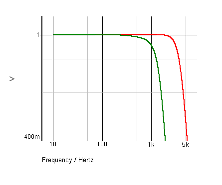

Gast #4818951
So ist es. Wozu der Steuereingang Pin 3 da ist, ist mir ein Rätsel.
(Muting? Ohne auf Masse zu schalten?)
Unsinn ist allerdings der Filter. Er sollte möglichst steilflankig bei
ca. 4 kHz liegen, tut er aber nicht. Es ist ein 3-poliger SK-Tiefpass
mit einer Grenzfrequenz von ca. 1400 Hz und einer  Charakteristik, die
annähernd Butterworth entspricht. Real und ideal 3-polig im Anhang. Noch
idealer wäre ein noch viel steilerer Filter.
Gast #4819056
Danke an alle, mit bisschen Denkanregung (der Differenzverstärker als
Modulator) und Neuanordnung der Bauteile (Sallen-Key-Tiefpass) macht das
Teil plötzlich Sinn...

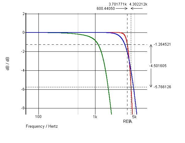

@Eins der drei ???: Was wäre deine alternative für den Tiefpass?
Gast #4819142
Ich muss zugeben, keine praktische Erfahrung mit Sprachinvertern zu
haben. Aber ich stelle mir vor, dass z. B. bei ein 4 kHz Träger, bei dem
4,3 kHz Frequenzanteil ebenso wie 3,7 kHz auf 300 Hz gespiegelt wird,
ein recht unsauberes Ergebnis liefert. Bei einem idealen 3-poligen
Butterworth-Filter werden die 4,3 kHz gerade einmal 2 dB mehr als die
3,7 kHz gedämpft.
Mehr Filter ist nicht nur mehr Aufwand - es gilt auch, mit geringeren
Toleranzen zu arbeiten. Ich würde es aus dem Bauch heraus mal mit einem
7-poligen Filter, also zwei Op-Ammps mehr, versuchen. Siehe Anhang. Der
lässt sich ganz gut mit http://www.beis.de/Elektronik/Filter/Filter.html
dimensionieren. 4,5 statt 2 dB bei Δf = 600 Hz - auch nicht toll, aber
schon besser.
Besser wäre wohl noch ein elliptischer bzw. Cauer-Filter, aber dafür
weiß ich jetzt keine schnelle Dimensionierungshilfe. Auch statt
Butterworth ein Chebycheff mit 1 bis 2 dB Ripple könnte schon eine
weitere Verbesserung bringen.
