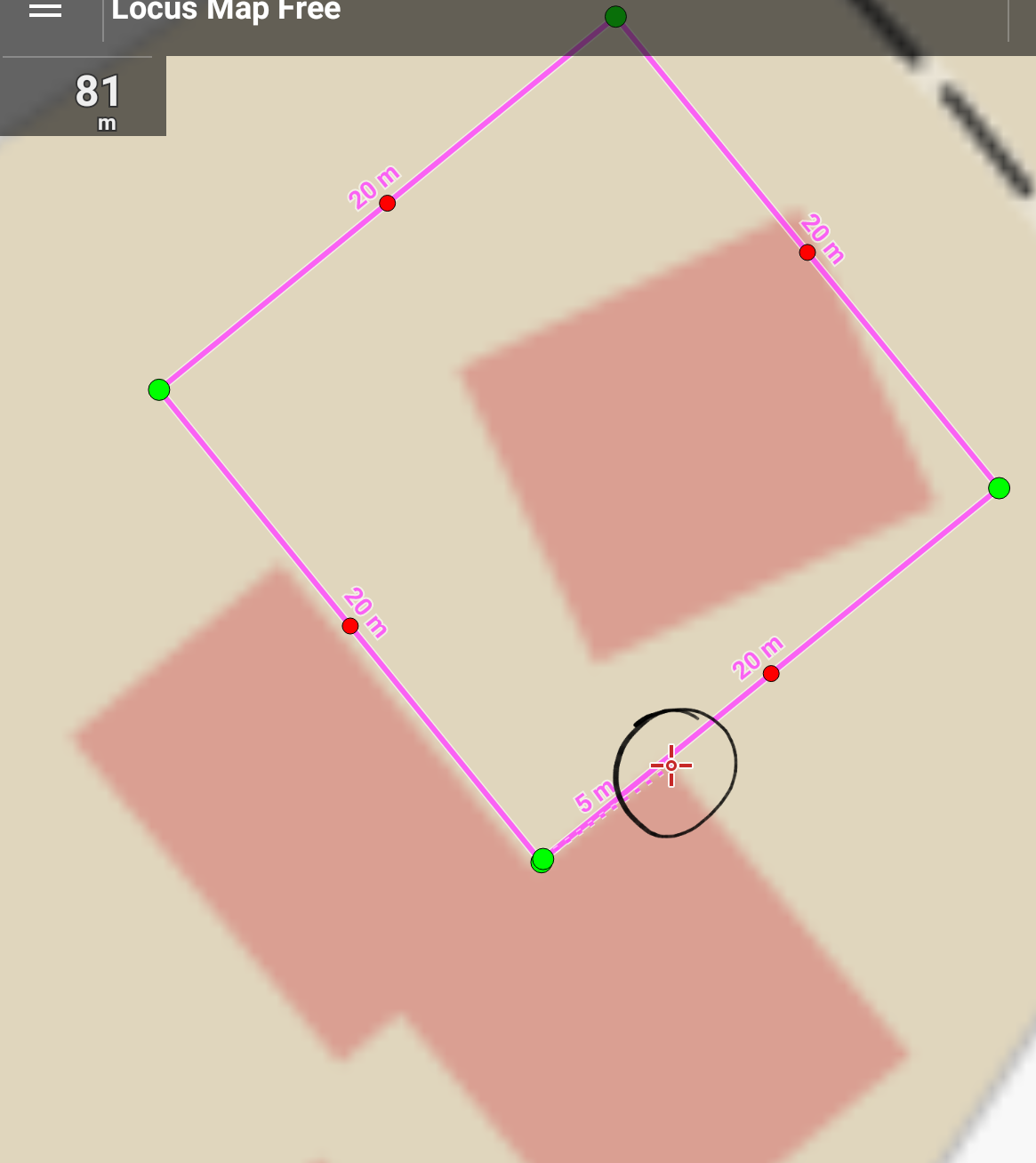

ich möchte meinen Hof mit Wlan im Aussenbereich versorgen. Die zu
versorgende Fläche beträgt ca 200m2 Freifläche und ca 200m2 Scheune.
Ich möchte einen Accesspoint TP-WA901ND so anbringen dass das ganze
Gebiet abgedeckt wird.
Unklar ist mir bisher in welcher Höhe und an welcher Position ich den AP
aufstellen soll.
Ich habe eine groben Lageplan angehängt, die eingekreiste Position wäre
der am einfachsten zu realisierende Aufstellungsort (LAN und
Spannungsversogung).
Wäre toll wenn mir jemand weiterhelfen könnte der schon Erfahrungen auf
dem Gebiet sammeln konnte.

Nur mit einen Außenantenne. Der Router ist nicht für den Außeneinsatz
vorgesehen. Bei dem genannten Router überprüfen, ob sich mindestens eine
Antenne abschrauben lässt. Ich verwende das Vorgängermodell und da geht
es.

Da ich keine Erfahrung mit deiner Scheune habe, wird es schwierig. Aber
20m sind bei Sichtkontakt in der Regel kein Problem.
Auch wird vermutlich nicht überall die volle Datenrate gehen. Am besten
ist da vermutlich ausprobieren, wie gut es geht.
Was ein Problem sein dürfte, ist die mangelnde Fähigkeit dieses Routers
im Aussenbereich genutzt zu werden.
Betriebstemperaturbereich: 0-40°C
Feuchte 10-90% nicht kondensierend
--> nur für den Innenbereich (z.B. Wohnräume) gedacht

Da wird man etwas probieren müssen wo Abschattungen sind und ob
irgendwas stört. Ganz allgemein sichert eine höhere Antenne einen
größeren Wirkungskreis. Wenn ich richtig gelesen habe, sind die Antennen
abnehmbar. Somit besteht die Chance, eine Antenne nach draußen zu
verlängern falls das nötig wäre. Allerdings ist Blitzschutz auch eine
Frage.
