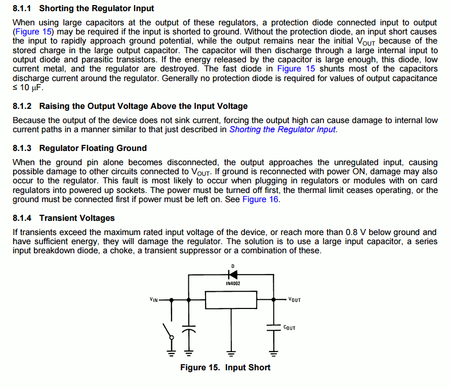

#4820749
Manfred schrieb:
> Poste mir bitte den konkreten Link samt Verweis, wo die Ausnahme für den
> 7805 beschrieben ist.
Das sollte eigentlich in jedem Datenblatt zum 7805 stehen, sieht z.B. so
aus wie im Anhang.
EDIT: Das gilt übrigens auch für Kollegen wie den LM317. Gründe wurde
schon genannt, ggf. einfach mal den inneren Aufbau betrachten und Grips
einschalten.

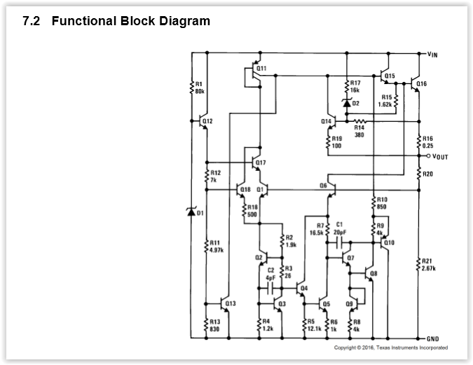

Und wenn man sich im Datenblatt den internen Plan des Reglers ansieht,
dann findet man nur die inverse BE-Diode des Q16 als potentiell
niederohmigen Pfad.

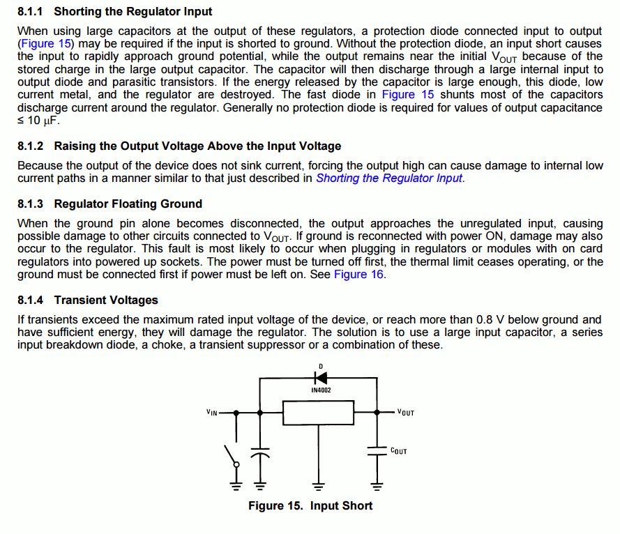

Gast #4821135
MaWin schrieb:
> TI sieht das nicht anders, nur dein Englischverständnis reicht nicht
> aus.
Stimmt, um den Satz
When using large capacitors at the output of these regulators, a
protection diode connected input to output (Figure 15) may be required
if the input is shorted to ground.
zu verstehen als
MaWin schrieb:
> Gerade beim 7805 macht die Diode keinerlei Sinn.
reicht mein Englischverständnis wirklich nicht aus.
Und auch um zu erkennen, was ein anderes IC (der ua7805) mit dem LM7805
zu tun hat reicht mein Verständnis nicht aus.
Und ja,
Lothar M. schrieb:
> Dieses Datenblatt gilt aber auch für alle Regler der Familie, also
> auch
... für den LM7805.
Aber kann gerne jeder glauben, was er will.
Gast #4821167
Karl schrieb:
> Stimmt, um den Satz
> "When using large capacitors at the output of these regulators, a
> if the input is shorted to ground."
> zu verstehen reicht mein Englischverständnis wirklich nicht aus.
Offenkundig. Auch dort steht "may be" und nicht "is".
Wenn man nichts weiss, muss man glauben.
Klügere Leute wissen
"9.2.2.2 Reverse-Bias Protection
Occasionally, the input voltage to the regulator can collapse faster
than the output voltage. This can occur, for
example, when the input supply is crowbarred during an output
overvoltage condition. If the output voltage is
greater than approximately 7 V, the emitter-base junction of the
series-pass element (internal or external) could
break down and be damaged. To prevent this, a diode shunt can be used as
shown in Figure 4."
Und wenn das eine Datenblatt für dich unverständlich ist, weil du bei
ihm den abgedruckten internen Schaltplan verstehen müsstest, guckt man
halt ins nächste in dem das Verhalten textlich beschrieben ist.
Selbst im unvollständigen steht aber
"Generally no protection diode is required for values of output
capacitance
≤ 10 μF."
Aber du verstehst ja kein Englisch. Nun ja, Pech.

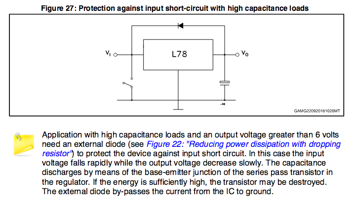

#4821174
BlaBla schrieb:
> Aber warum sollte man den Eingang auf Ground (Kurzschluss) legen?
Das ist eine vereinfachte Darstellung des grundlegenden Problems.
Szenario: 24V Akku-Versorgung mit grosser Last dran, plus 7812 mit
einigen Elkos dahinter für die Elektronik. 24V Versorgung wird
abgeschaltet und stellt nun aufgrund der Last praktisch einen
Kurzschluss dar. Die Elkos der 12V-Versorgung halten länger durch und
schiessen per Rückstrom den Regler ab.
>> Also nächstes mal vor dem Posten: Datenblatt lesen !
> TI sieht das allerdings etwas anders
> (http://www.ti.com/lit/ds/symlink/lm7805.pdf).
> Die haben doch alle keine Ahnung da, nur gut, dass wir Dich haben,
> MaWin!
Hir gibt es ein Mißverständnis, was MaWin leider nicht belegen will: Die
Diode wird nicht global in Abrede gestellt, aber behauptet, dass sie
(nur) beim 7805 nicht notwendig sei.
Gast #4821893
> shown in Figure 4."
Na endlich - hättest Du das direkt schon auf meine Frage herausgelassen,
wäre die Diskussion nicht enstanden.
Wenn auch etwas spät: Danke!

Ich hatte doch schon die Innenbeschaltung zusammen mit der Frage nach
den Rückstrompfad gepostet. Und hast du einen gefunden?
Wer so eine Schaltung lesen kann, der braucht die Prosa bestenfalls noch
für Details. Denn der Fließtext und die Prosa im Datenblatt basiert
auf dieser Schaltung.
