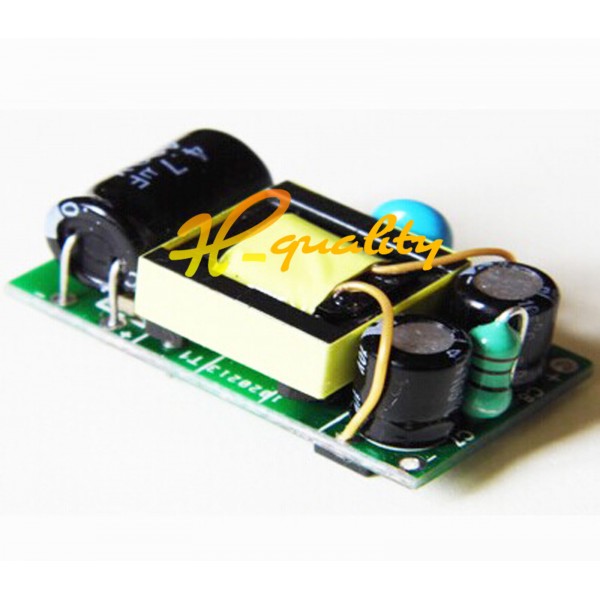

Hallo liebe Forumsgemeinde,
ich suche einen Weg 230VAC in 5VDC @ 500mA zu wandeln,
das Problem ist, die Platine soll so klein wie möglich ausfallen da die
Schaltung in einer UP-Dose Platz haben muss (Durchmesser ca. 60mm, max.
Höhe 30mm).
Da ich aber aufgrund eines Bussystems unbedingt eine galvanische
Trennung der Netzspannung benötige kann ich nicht einfach einen
Brückengleichrichter mit Z-Diode nehmen.
Am einfachsten wäre es wie auf dem Bild so einen kleinen Trafo zu
nehmen, nur wie heißen die, gibts die bei Reichelt und Co. hab bis jetzt
nichts brauchbares gefunden?
Und wie siehts mit Wärmeentwicklung, Verlustleistung etc... aus?
Zur Info an der Front befinden sich 5 kapazitive Schalter, ebenso
befindet sich in der UP-Dose ein RFM12B-Funkmodul bekomme ich hier mit
einem Trafo Probleme?
Oder gibts ne bessere alternative?
danke im vorraus, mfg

georg schrieb:
> so einen kleinen Trafo zu nehmen
Das ist nicht bloss ein Trafo, sondern eine ganze Schaltung.
> nur wie heißen die
Schaltnetzteil.
Übliches nicht ganz schlechtes Modell, aber auch das hält wohl keine 10
Jahre Dauerspannung aus:
http://www.ebay.de/itm/HLK-PM01-AC-DC-220V-to-5V-Step-Down-Power-Supply-Module-Household-Switch-New-/272417119268?hash=item3f6d535c24:g:E0wAAOSwPCVYBO6Y
aber auch das benötigt zusätzliche Bauteile damit es nicht bei der
kleinsten Überpspannung kaputt geht:
  o---Sicherung---+-----|~       |--
230V~          VDR250V~ |HLK-PM01|
  o--TempSich98C--+-----|~       |--
Die TempSich kommt mit dem VDR in einem Schrumpfschlauch.

@MaWin:
Perfekt, genau das hab ich gesucht! muss keine 10 Jahre halten, ist nur
eine vorübergehende Lösung für die Prototypschaltung.
Das es nicht nur bloß ein Trafo ist war mir klar :D, hab nur den Wald
vor lauter Bäumen nicht gesehen....
