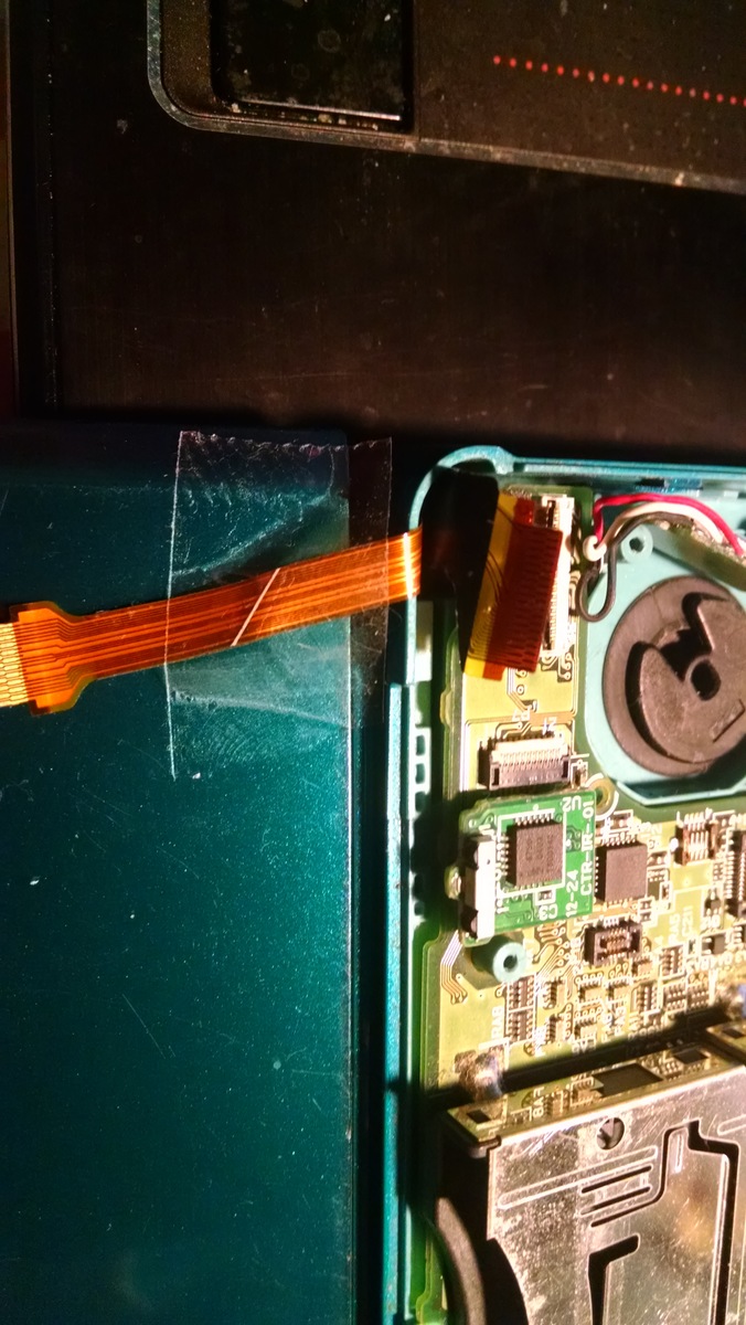

Hallo ich weiß nicht genau, wo das hier reingehört, also einfach in Offtopic. ich bin mir sicher, dass hier ein paar findige Bastler sind, die mir helfen können. Der Nintendo 3DS von meinem Bruder geht nicht mehr und natürlich musste ich da wieder ran zum reparieren. Wenn man ihn einschaltet, dann knackt es kurz und er geht wieder aus. Dazu gibt's einige Fälle im Internet zu finden, aber nichts konnte mir bisher so weiterhelfen. Ich würde ihm gerne den reparierten 3DS zu Weihnachten schenken, wär also gut, wenn wir bis dahin ein Ergebnis hätten. Folgendes hab ich schon in Erfahrung gebracht: - es ist kein Kurzschluss, das Knacken kommt aus den Lautsprechern - zusätzlich zum Knacken flackert der obere Bildschirm kurz auf - Es ist sicher kein Wasserschaden - Ich dachte zuerst es läge an den Flachbandkabeln, hab diese aber dann überprüft, scheint nichts kaputt zu sein. Ich hab da schon mal ein paar Teile gewechselt und so auch schon drin gelötet, ein Einschicken bei der Reparatur ist also ausgeschlossen denk ich. Ich hoffe ihr könnt mir bei der Fehlersuche helfen.

Hmm, du solltest den Kunden nochmal fragen, ob das Gerät runtergefallen ist oder sonst einem Problem ausgesetzt war. Da die Kiste auch keinen GBA Slot mehr hat, kannst du auch so gut wie keinen anderen Startup Modus auswählen und damit prüfen. Wenn du den unteren Schirm schon mal gewechselt hast, solltest du da auch nochmal auf Schäden prüfen - denn der obere will ja kurz anspringen und der untere nicht.

Schaltet der DS aus, wenn du den Bildschirm über die 90° hinaus aufklappst? Wenn ja, dann ist das Lautsprechermodul (incl. Flachbandleiter) zu wechseln. Auch wenn es optisch gesund aussieht.
Welches der drei Flachbandkabel wäre das dann? (In keinem Winkel des oberen Teils ändert sich irgendwas am Problem)
Hat sich schon erledigt, ich weiß welches Kabel gemeint ist, das lange, dünne. Aber muss ich das jetzt tauschen oder nicht, weil der Fehler ist ja nicht von der Bildschirmwinkelung abhängig?

Update: Ich hab jetzt mal alle Anschlüsse dieses Flachbandkabels auf Durchleitung geprüft und es sieht eigentlich top aus. Was kommt sonst noch als Fehlerquelle in Frage?
Florian M. schrieb: > Was kommt sonst > noch als Fehlerquelle in Frage? Tausend Dinge... so ein Gerät hat nicht nur zwei Möglichkeiten, kaputt zu gehen. Ich fürchte, das kann Dir hier niemand beantworten, ohne das Gerät selbst auf dem Seziertisch zu haben. Wein ein Rütteln an den Flachbandkabeln (bzw. neu in die Fassungen stecken) nichts an der Situation ändert und alle Flachbandkabelleitungen Durchgang haben, dann muss der Fehler halt woanders liegen. Vielleicht ist auch einfach was an der Elektronik kaputt...
