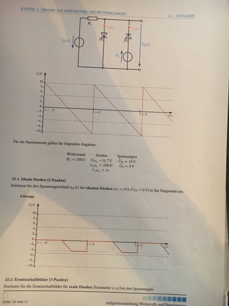

hey Leute habe eine kleine Frage
mein Spannungsverlauf uA(t) bei IDEALEN Dioden  soll ich  in das
Diagramm zeichnen. (LÖSUNG MIT DABEI)  NUN MEINE FRAGE warum ist mein
uA(t) mal 0V und mal -4V  also grob verstehe ich das aber brauche ein
wenig Aufklärung
 MEINE VERMUTUNG
Durchlassrichtung  Kurzschluss  deswegen  0 v ?
U0 < 0 sperr
U0 > 0 Durchlass

Duran V. schrieb:
> also müsste ich alle Dioden mir weg denken und mir nur  Spannungsquellen
> anschauen
Du kannst die Dioden als direkte Verbindung sehen, wenn die Spannung
über ihr größer (oder im Grenzfall gleich) 0V ist (bzw. wäre, denn wenn
sie leitet bleibt die Spannung ja 0V). Weil es solch ein Bauteil nicht
gibt, ist das keine elektrische Aufgabe sondern einfach nur ein
Denkspiel...
