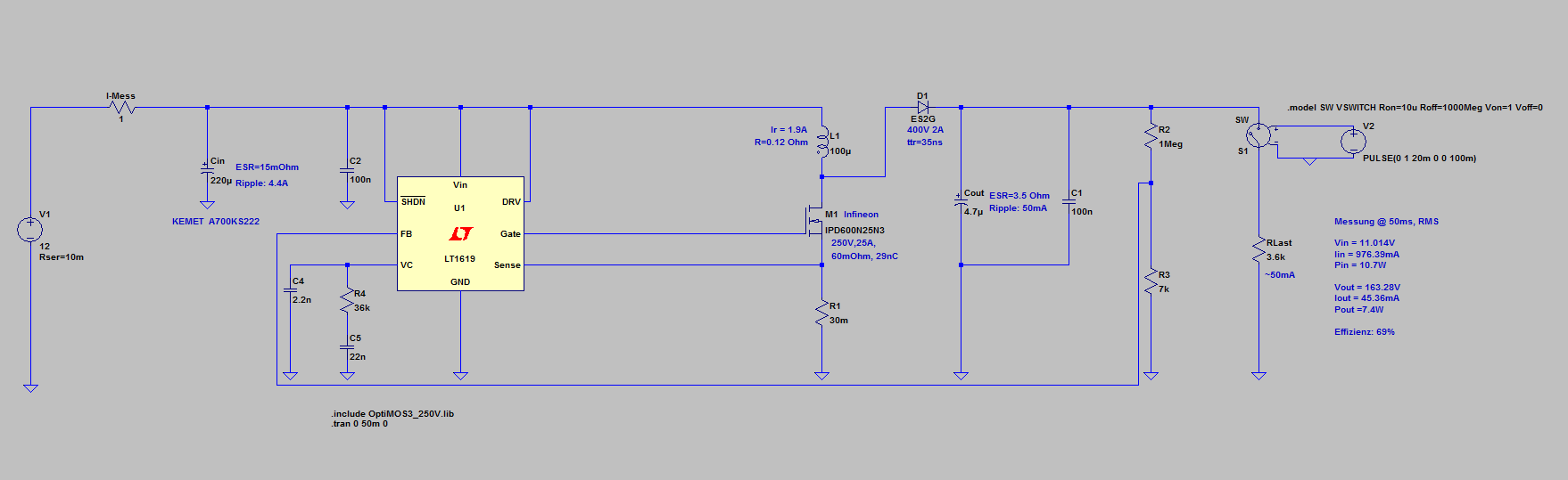

Anbei die Simulation eines Step up Wandlers für Nixie Röhren
V in 12V, Vout 180V, RLast 3.6k
In der akutellen Simulation erreiche ich nur 69% Effizienz, was sehr
wenig ist, ich möchte min 80%, besser 85%
Mir ist bekannt, das ein StepUp nicht grösser 5 gemacht werden sollte,
und das doch ein Flyback achsoviel besser wär. Es gibt genügend StepUp
die die gewünschte Funktion für Nixies oder sogar Geigerzähler liefern.
Ich möchte jedoch meine eigene Schaltung habe, da es nicht so toll ist,
fremde Schaltpläne/Ideen auf seine Homepage zu packen.
Wer kann mir Tipps geben wie man die Schaltung verbessern kann?
Das Mosfet ist praktisch nicht ersetzbar. Mir ist kein anderes Modell
mit so wenige Ron und nC Gate-Change bekannt, was in einem DPak oder
kleiner verfügbar ist (SMD!). Den Ausgangskondensator habe ich bei
Digikey gefunden, scheinbar sind 3.5Ohm der niedrigst verfügbare ESR in
diesem Bereich.
Cin ist ein Aluminium-Polymer Kondensator.
Was kann man hier noch optimieren?

Gast #4820495
die spule hat reserven.. 120 mOhm sind bissl zu füll bei dieser
leistung. sind zwar nur knapp 30 mW aber überall ist was zu holen.. :-)
bleib bei unter 25 mOhm und erhöhe die induktivität. (180µH bis 220µH)
bei solch extremen tastverhältnissen "macht" sich ne höhere induktivität
besser.
beide eigenschaften zusammen vergrößern die mechanische größe der spule.
gugg auch, das du nen spulenkern mit nem echten luftspalt hast, keinen
im kernmaterial verteielten..
nen etd29 kann ich mir gut vorstellen.
das tastverhältnis berechnet sich übrigens allein so:
tastverhältnis = 1-( Uin / Uout )
also 92,7 % on-zeit
die schafft der lt1619 mal eben so grad nicht mehr.. auf kante
gestrickt.. daher wohl auch der mäßige wirkungsgrad.
mit 15 V versorgungsspannung kommt das besser hin (90,9%), die spule
dann aber auf mindestens 220µH besser 330µH erhöhen..
berechnungshilfen gibts hier..:
http://schmidt-walter-schaltnetzteile.de/smps/aww_smps.html

Gast #4820573
rio71 schrieb:
Ja, klar... kann man alles. Aber sollte man?
Wollte meinen folgenden Beitrag schon vor Deinem schicken, hatte aber
grad kein Netz... deshalb unverändert, wie zuvor, Grundaussage bleibt.
Also:
@Johnny S.: Du kennst ja gar nicht die Definition von "eigene Idee" -
obwohl es Dir ja so unendlich wichtig zu sein scheint, den Schein zu
wahren... ^^
Fakt ist, daß man mit einem Boost-Conv. bei so hohen
Übersetzungsverhältnissen (zumindest mit "normalen" Bauteilen) keinen
viel besseren Wirkungsgrad erreichen kann ...
Kennst Du den Begriff "Duty-Cycle" (=Tastgrad, bzw. Verhältnis der
Einschaltdauer d. Schalters zur Periodendauer [=1/Schaltfrequenz])?
Dieser dürfte bei Dir so um die 0,92 bis 0,94 liegen.
Sogar, wenn Du das Glück hast, daß Dein Regelkreis nicht instabil wird
über 0,90 - ist das aber trotzdem Quatsch.
Du mußt ja einen MOSFET benutzen, der die auftretende Spitzenspannung
(minimal über der Ausgangsspannung) aushält - dieser hat bei steigender
Spannungsfestigkeit einen immer größeren Rds(ON) und immer höhere
(parasitäre) Kapazitäten.
Noch dazu muß dieser - wie oben genannt - sehr lange eingeschaltet
bleiben, was die Verluste maximiert. (Und sogar in Spule und Diode, ja
sogar in den Leiterbahnen, entstehen durch den "Extrembetrieb" viel
höhere Verluste.)
### Erster Schritt, um diese zu verringern, wäre eine Spannungs-
Ver-doppler- bzw. vielfältiger- Kaskade o.ä. - such mal nach "Sepic
multiplied Boost Converter", und/oder beschäftige Dich halt mal
allgemein mit Schaltungen dieser Art.
Der FET muß dann nur die Eingangsspannung der Multiplier - Schaltung
"aushalten", was ansonsten bessere Eigenschaften erlaubt. Und auch
mehrere Dioden und Kondensatoren in Reihe sind (verlustmäßig) immer noch
besser als oben erwähnte Mißverhältnisse. Damit wären dann u.U. 75%
Effizienz drin.
### Zweiter Schritt (auch, wenn Du es nicht glauben willst) wäre ein
"Speichertrafo" (=gekoppelte Spulen), also der "Umbau" des Boost- zum
Flyback-Konverter, da sich so Ein- und Ausgangsspannung aufeinander
"abstimmen" lassen. Weit über 80% möglich, wenn man unbedingt will.
### Dritter Schritt in Bezug auf höhere Effizienz wäre ein
Eintakt-Flußwandler - allerdings braucht dieser einen "echten" Trafo,
und - für die Regelung - eine Filterdrossel. Bis zu 90% - mit
Anstrengung.
### ... ich könnte jetzt noch so einiges aufzählen. Und für jede
"Verbesserte Topologie" kann man - man höre und staune - FETs mit immer
weniger relativer Spannungsfestigkeit, und daher besseren Eigenschaften
benutzen. Auch im Rest der Schaltung entstehen immer weniger Verluste
dabei.
Weißt Du, Bauteile und Topologien haben halt gewisse Grenzen. Deshalb
macht man ja verschiedene. Wäre alles egal, oder zumindest teilweise
durch Zauberei lösbar, würde längst ein einziger Standardwandler für
wirk-lich al-les ver-baut ...
Womit ich nicht sagen will, daß man - innerhalb oder außerhalb von
sinnvoll - diese Grenzen auch "aufweichen" kann.
Z.B. kannst Du für Deine unter 10 Watt Ausgangsleistung einen sauteuren
GaN-FET mit echt fetter HF-Litze auf einem ETD59 Kern aus 3C95 in eine
Boost-Converter Schaltung wurschteln - und auch gute Wirkungsgrade
erreichen.
Aber wolltest Du nicht (D?)eine Schaltung "zum Nachmachen für Deine
FANS"? ^^

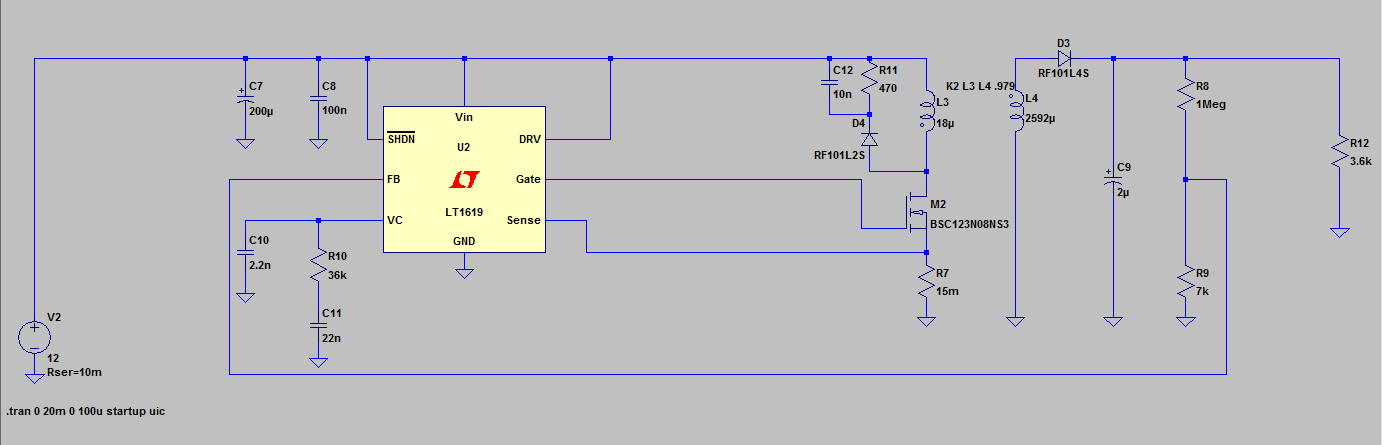

OP #4820599
Nun, wie es aussieht differiert sich der LT1916 von anderen Schalt-IC's
Die Schaltung eines bekannten Nixie-Googlegroups Mitglieds erreicht bis
zu 87% mit einem MAX1771
Bei 10W Ausgangsleistung werden um 85% erreicht.
http://www.desmith.net/NMdS/Electronics/NixiePSU/MAX%201771%20V5%20schematic.png
http://www.desmith.net/NMdS/Electronics/NixiePSU.html
Mit einem teureren, nicht SMD werden bei 24W sogar fast 88% erreicht.
Und das mit einem IC aus dem Jahre 2002 sowie einem Mosfet mit
gigantischen 280m Ron!
Das heutige Problem ist hald, das die Industrie auf immer kleiner baut.
Somit fallen diverse Schaltregler nur schon wegen der Baugrösse (DFN
etc) einfach weg.
Nunja, ich werd nun mal bei dem Herrn nachfragen ob ich seine Schaltung
mit Quellenangabe in mein Projekt abkupfern darf.
Gast #4820630
dem ist nicht so.. ich hab einen zusammengebaut (zum rumspielen), der
12V auf 400V macht (auch bis 500V+) bei ähnlichen leistungen.. (bis
15/20 watt sowas)
der hat 85% bis hin zu 90% wirkungsgrad.
läuft mit nem uc3843 der auch nur echt schlampig beschaltet ist.. (ohne
slope-compensation, ohne error amplifier compensation, ganz ohne
current-sense und dem ganzen drumrum..)
spule ist ein neubegewickelter ehemals flyback-kern mit echtem luftspalt
und 0,75 installationskabel.
ok, er hat folien-C's am ausgang, und nen, damals, bissl exotischen
SPW47N60C3 (650V ; 47A ; 0,07 ohm) als schalter, aber... ist kein
hexenwerk...

OP #4821120
Wiedererwartend bin ich auf einen Trafo gestossen, der die Baugrösse
eine Spule hat!
http://media.digikey.com/pdf/Data%20Sheets/Pulse%20PDFs/PA0367A.pdf
mit 11x11 millimetern könnte ich Leben.
Meine Jetzige Spule hätte Durchmesser 12mm!
Also hab ich den Trafo mal in meine Schaltung eingesetzt und die
Schaltung auf "Flyback" umgebaut.
Den Kopplungsfaktor mi 0.979 errechnet.
Leider auch hier, nur knapp 75% Effizienz.
Leider finded man im Datenblatt des LT1916 keine Beschreibung wie man
denn die Werte für den Vc Pin berechnet, kann es daran etwa liegen?
Persönliche Seite #4821159
Da der MOSFET aufgrund des Tastgrades im Wesentlichen leitet, ist sein
geringer RDSon schon ein Ziel. 250mOhm zu 10mOhm bedeutet schon etwas,
zumal ordentlich Strom in die Spule gefüttert werden muss. Aber
vielleicht sortierst du deine Effizienzrechnung mal ein bisschen in
Teile und suchst den Ursprung der Verluste. Dann, wie ein Ingenieur,
werden die größten Verluste zuerst minimiert. Es kann, wie einer der
Vorredner schrieb, auch am ungünstigen Tastgrad liegen, für den der
Controller nicht gemacht ist.

#4821871
na, ihr erzeugt ja schon im Vorfeld ordentliche Reibungsverluste.
Ein paar Tipps zur Steigerung des Wirkungsgrades:
- möglichst niederohmigen Shunt verwenden
- FET sollte niedrigstmöglichen RDS_on haben. Notfalls mehrere parallel
schalten. Dies muß aber die Ansteuerelektronik treiben können, sonst
werden die Schaltflanken zu flach.
- Shottky-Diode verwenden. Die Diode sollte keine unnötig hohe Spannung
aushalten können, sonst hat sie eine unnötig hohe Flußspannung. Am
besten Shottky. Man kann auch zwei parallel schalten. Achtung. Bei dem
extremen Tastverhältnis eine deutlich stärkere Diode verwenden, da sie
in 1/20 der Zeit die volle Energie übertragen soll.
- kurze Verbindungen mit ausreichend Querschnitt benutzen
- mehrere Kondensatoren parallel schalten zur Verringerung des ESR. Auch
Kondensatoren werden warm.
- das Wichtigste: Spule und Kernmaterial! Durch Versuche mit
unterschiedlichen Materialien findet man dasjenige mit den geringsten
Verlusten heraus. Der Kern muß in der Lage sein, die geforderte
Energiemenge auch zu speichern. Deshalb den Luftspalt geeignet
einstellen. Kern darf nicht zu klein sein, da er sonst zu weit
ausgesteuert wird. Hierfür eignen sich Ferrit-Schalenkerne. Vom
Kupferlackdraht mehrere parallel nehmen zur Verringerung des ohmschen
Widerstandes (Skin-Effekt) oder spezielle HF-Litze.
- die Schaltfrequenz sollte so niedrig sein, daß die Umschaltverluste
des FETs nicht ins Gewicht fallen
- Man kann die Spule als "spartrafo" auslegen. FET an die Mitte und
Diode ans obere Ende.
- Keine Drossel-Kerne/Spulen verwenden, sondern Speicher-Spulen.
- Versuch macht kluch...
Wünsche noch viel Erfolg bei der Optimierung.
mit freundlichem Gruß
#4821972
Der MOSFET scheint aber gerade das Problem zu sein, bzw. dessen hohe
Gate-Charge.
Ich habe ihn gerade mal testweise in der Simulation aus dem Eingangspost
durch einen BSZ16DN25NS3 (höherer RDS_on, dafür nur 8nC Gate Charge)
ersetzt und sehe weniger als die Hälfte an Verlustleistung am FET. (ca.
1,1W gegen 2,5W). Bei weniger als 1A Strom sind die Verluste durch den
RDS_on fast schon vernachlässigbar gegenüber den Schaltverlusten.
Vermutlich kann man noch einen besseren Transistor finden - ein
niedriger RDS_on und möglichst viel Strombelastbarkeit ist eben nicht
immer eine gute Wahl!
#4822136
Ich wuerd zB einen LT1683 empfehlen, der hat eine externe Push-pull
Endstufe und einen Trafo. Da wird die Dimensionierung auch
vernuenftiger, und der Wirkungsgrad noch besser wie bei einem Fly-back.
Bei einem Boostregler sollte man bedenken, dass der Ausgangsstrom im Fet
ueberhoeht ist. Wenn der Ausgang 1A bringen soll, der Fet aber nur 10%
eingeschaltet ist, muss der Fet 10A bringen. Und der Eingangskondenser
muss auch die 10A bringen. Oh, und das die Spule,die  ja auch geladen
werden muss, muss die auch die 10A bringen. Ohne zu saettigen. Tut sie
das ?
