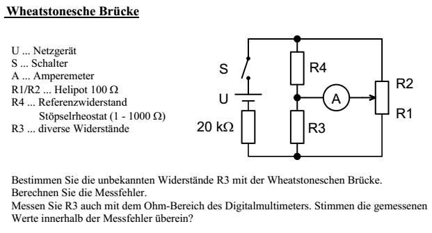

Guten Abend zusammen,
ich habe eine Frage zur Wheatstone-Brücke. Im Anhang seht ihr ein Bild
von der dazugehörigen Aufgabe.
Die Wheatstone-Brücke besteht ja im Prinzip aus 4 Widerständen. Jeweils
zwei Widerstände bilden einen Spannungsteiler, der dem anderen
Spannungsteiler gegenüber liegt.
Ein Amperemeter verbindet die zwei Spannungsteiler in der Mitte.
Parallel zu den Spannungsteilern wird noch eine Spannung U angelegt.
Soweit ich weiß ist das Prinzip, wenn man drei Widerständen kennt, dass
man den vierten mittels "Abgleichverfahren" berechnen kann.
Folgendes wurde bei dem "Experiment gemacht":
Schaltung wurde aufgebaut und an dem Helipot R1,R2 und Stöpselrheostat
R4 solane "herumgedreht" bzw. "herumgesteckt" bis am Amperemeter 0uA
angezeigt wurden.
Zu meinen Fragen:
1. Warum darf über dem Amperemeter kein Strom fließen, sodass ich R3
bestimmen kann?
2. Es gilt ja R1/R2=R3/R4. Warum gilt das nur, wenn über dem Amperemeter
kein STrom fließt?

Gast #4820641
Wenn Strom fließt, musst Du ihn messen und aufwendig Rechnen.
Wenn kein Strom fließt, musst Du nur genau das erkennen (= kein
Ausschlag)
Blende den linken Teil (Spannungsquelle und 20k) einfach aus. Stell Dir
vor die Gesamtspannung über (R3 und R4) ist 1V, die Spannung am
Mittelpunkt entsprechend Ua=(1V*R3/(R3+R4))
An R1+R2 liegen die gleichen 1V an, die Spannung am Mittelpunkt
(1V*R1/(R1+R2)) ist genau dann genauso groß wie Ua, wenn kein Strom
fließt. Dann gilt also:
Ua=1V*R1/(R1+R2)=1V*R3/(R3+R4)
Wegkürzen und Ausklammern kannst Du sicher.
