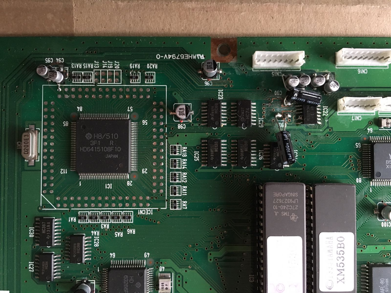

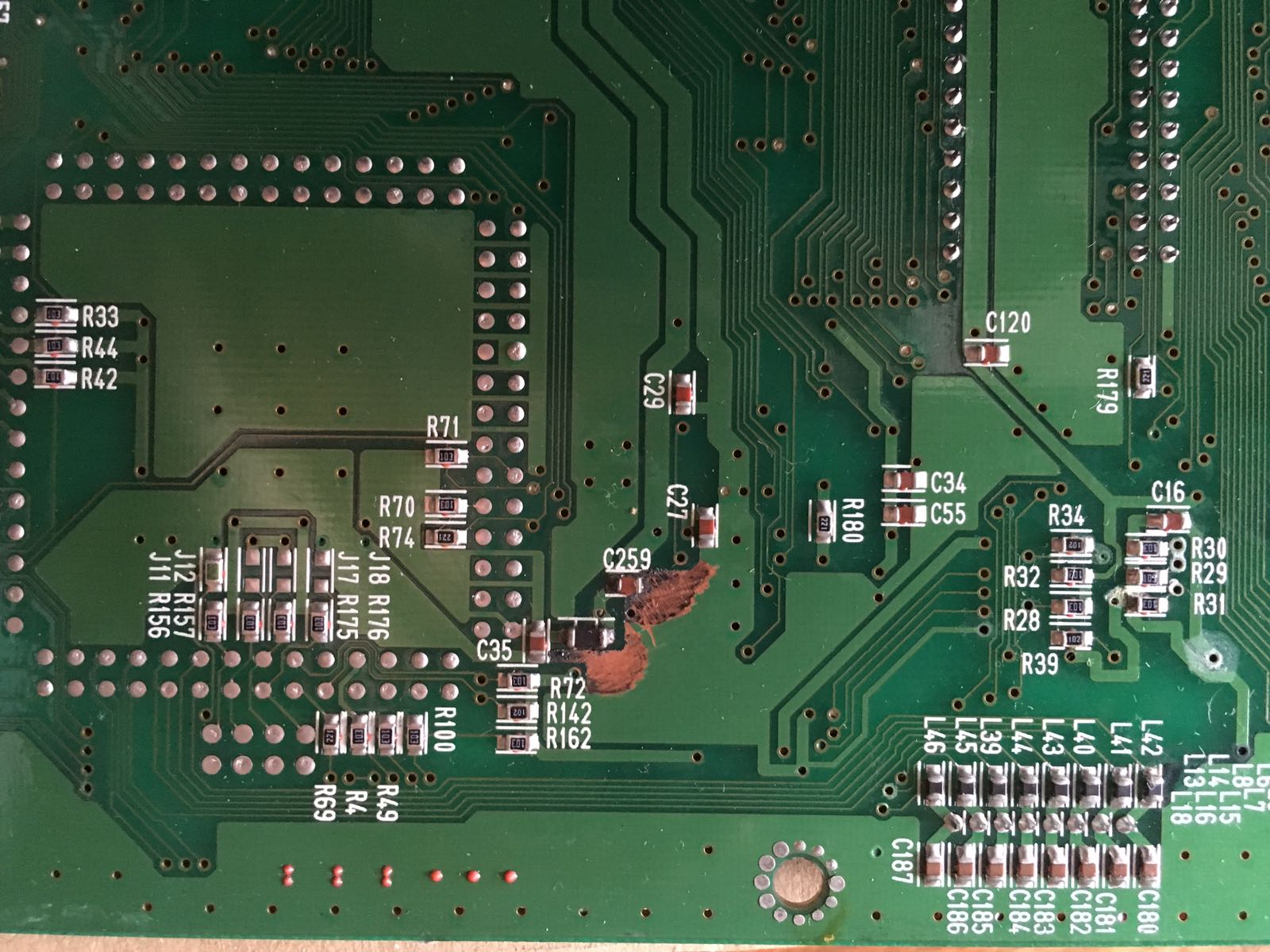

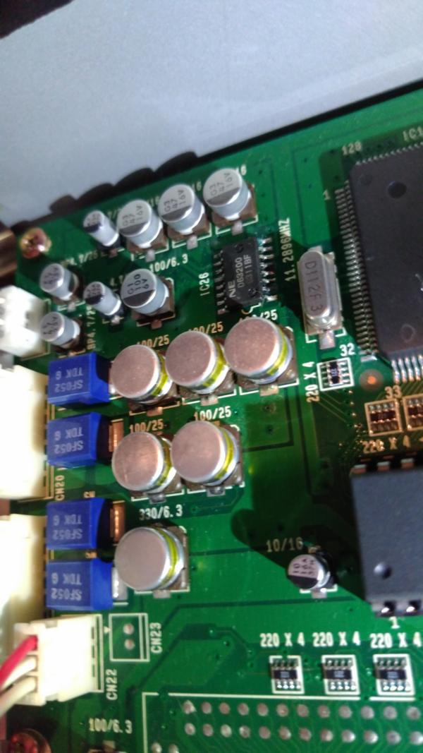

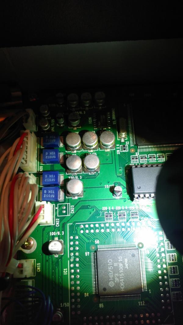

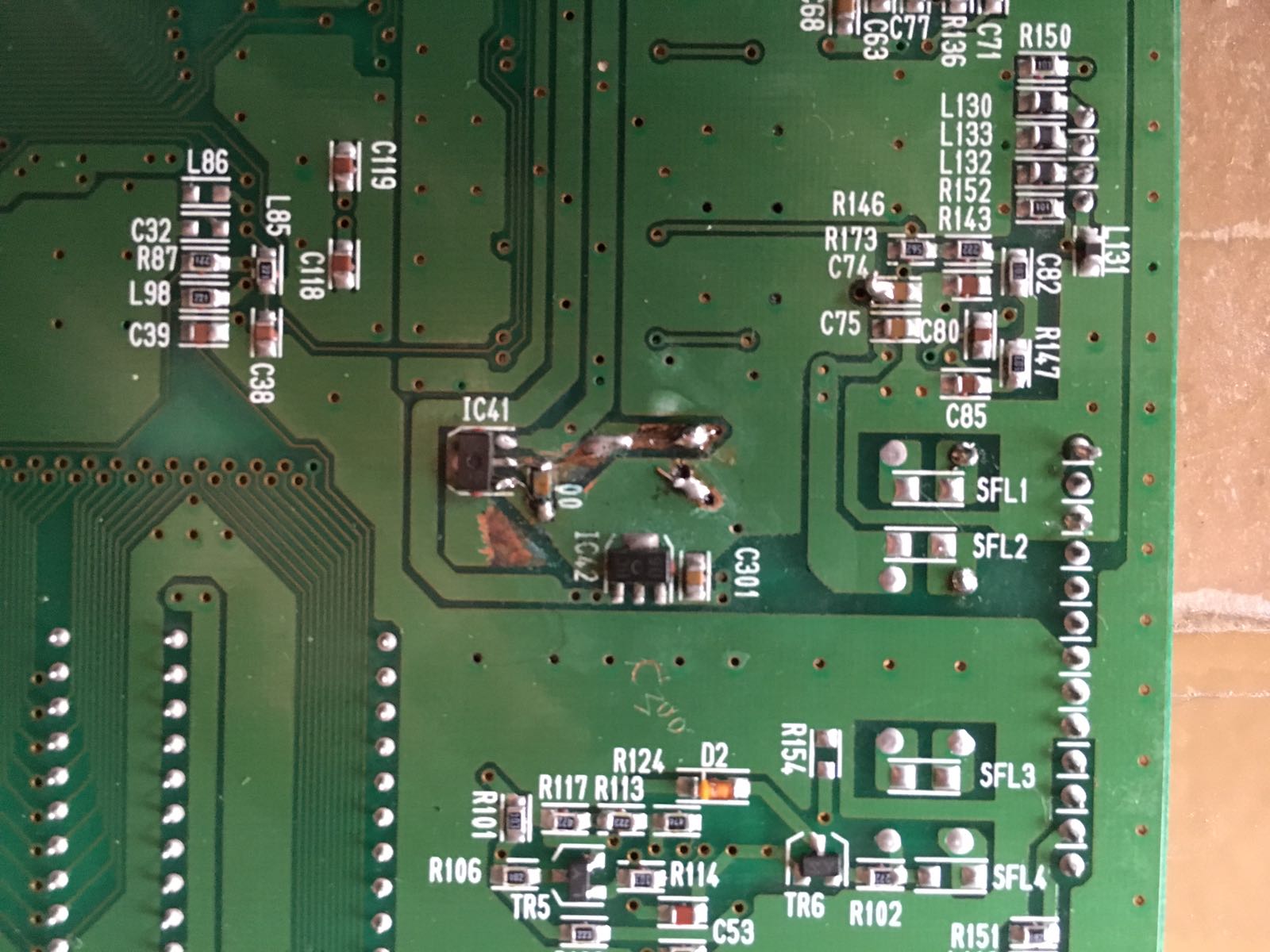

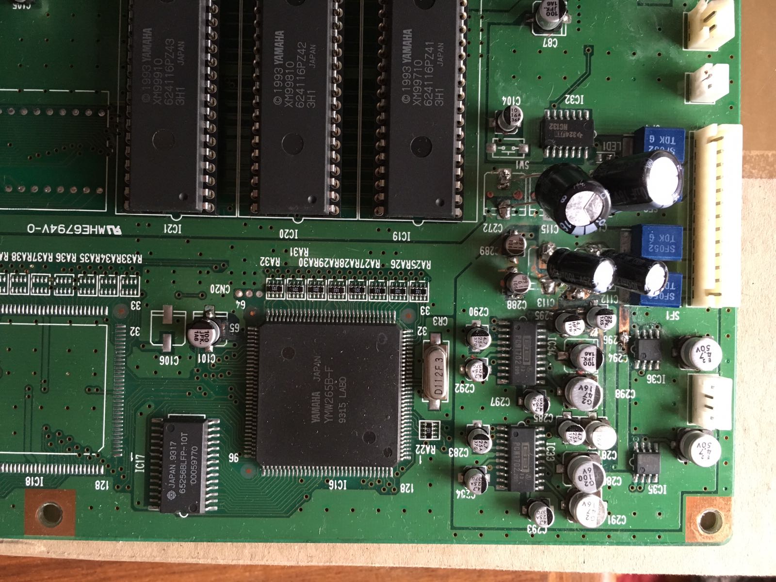

Hallo zusammen, ich habe mittlerweile Fotos gemacht und würde mich über eure Einschätzung freuen.a Die Reparatur durch die Fachfirma wurde abgebrochen, auf Grund der zu erwartenden hohen Kosten. Es wurden aber nach Aussage des Elektrikers "diverse Bauteile ausgetauscht und Leiterbahnen repariert". Was das im Detail bedeutet, weiß ich leider auch nicht. Für mich sieht da nichts ausgetauscht aus, aber ich bin Laie ... VG
Fabian W. schrieb: > Für mich sieht da nichts > ausgetauscht aus, aber ich bin Laie ... Naja, sie haben statt der SMD Elkos bedrahtete rübergebraten und auf den Leiterbahnen dadrunter rumgekratzt. 'Fachfirma' ist da schon recht hoch gegriffen.
Und, denkst du, es ist noch etwas zu retten, oder Projekt lieber aufgeben?

Ich dachte japanische Elkos laufen nicht aus, jedenfals habe ich das noch nie gesehen.
Fabian W. schrieb: > Und, denkst du, es ist noch etwas zu retten, oder Projekt lieber > aufgeben? Da ich selber Musiker bin und schon seit Jahrzehnten in der Elektronik zu Hause bin, würde ich es für mich selber mit ein wenig Zeitaufwand schon angehen als Projekt ohne Zeitdruck - einfach, weil ich auf den Klang des Instrumentes neugierig wäre. Aber für einen Elektronik Neuling, der noch wenig mit SMD Bauteilen und dem Messen an Audio und Rechnern zu tun hatte, ist das recht komplex und man riskiert, unwiederbringliche Fehler zu machen.

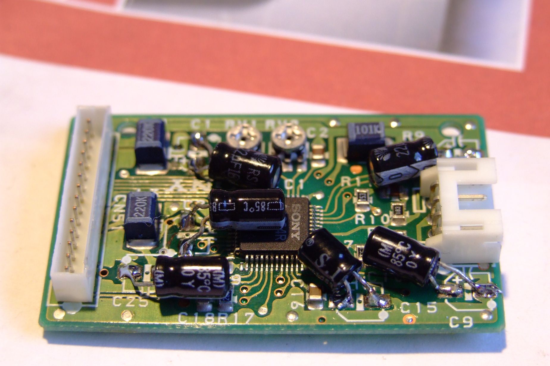

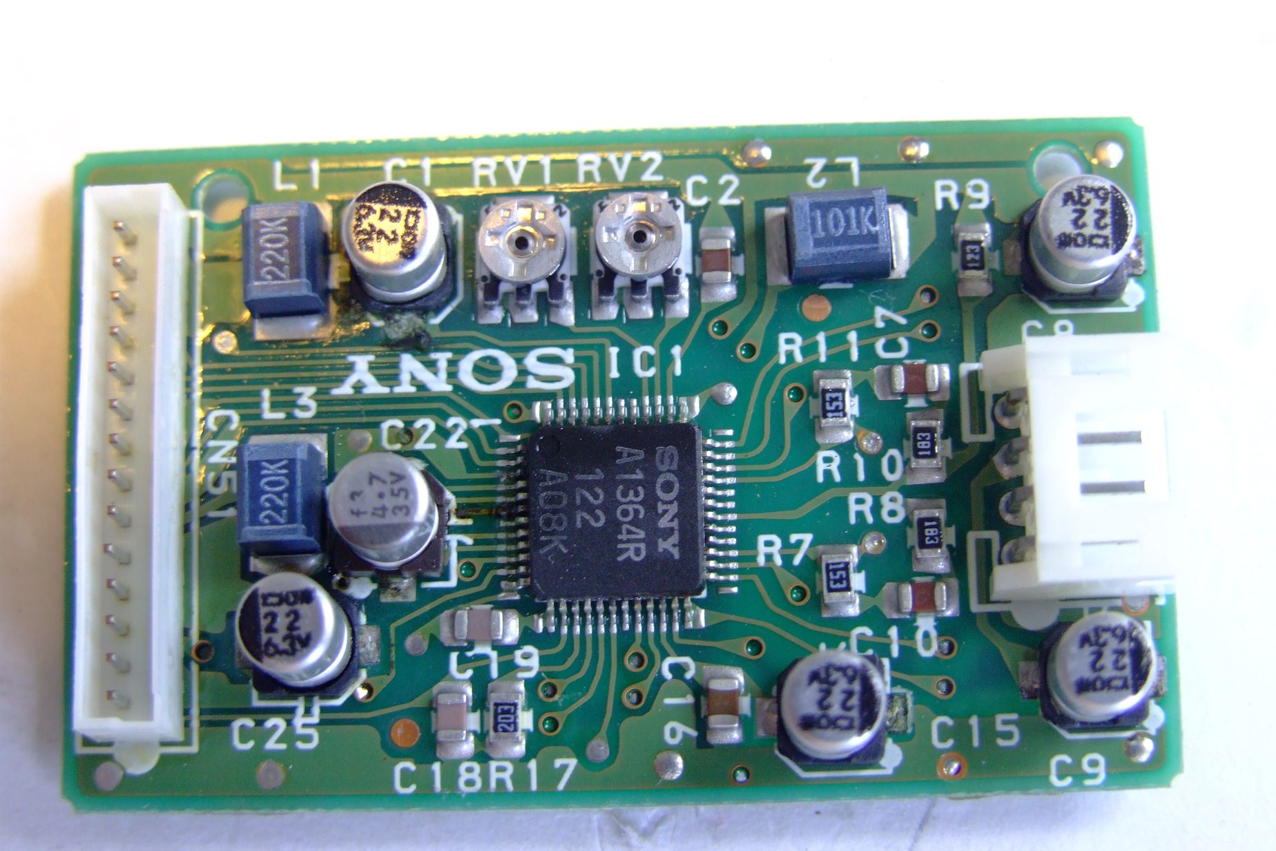

Diodenes schrieb: > Kauf Dir mal einen Sony-Weltempfänger von 1990+-5 ;-) Oder einen DAT Recorder von SONY z.B. den DTC 57ES. Das sind Bilder vom HEAD AMP. Repariert worden im Jahr 2007, läuft noch heute.
