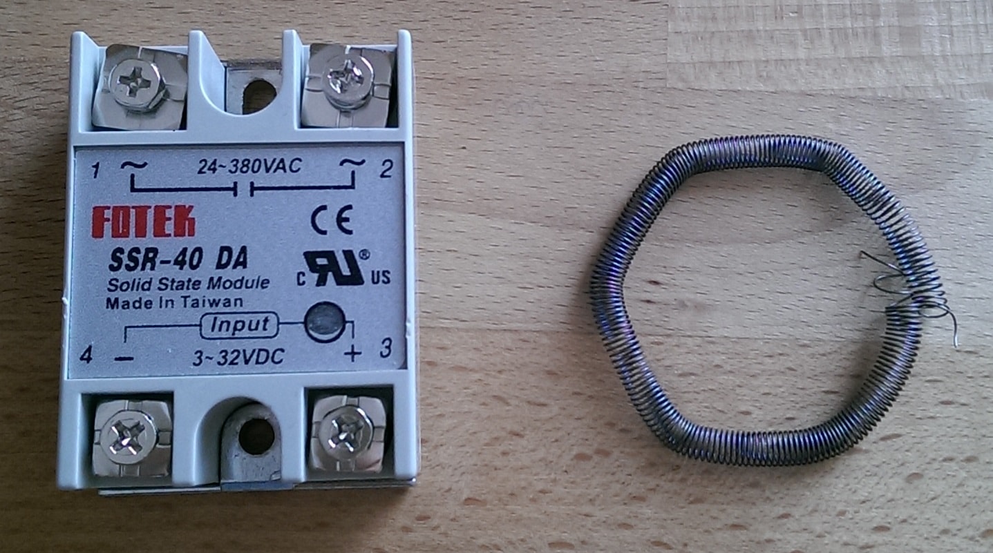

Ich möchte einen Widerstandsdraht mit ca. 50 Ohm an Netzspannung ~230V zur Erwärmung eines Luftstroms verwenden. Zur PWM-Regelung der Heizleistung benutze ich das SSR-40-DA von Fotek. -> Kann ich das SSR direkt am MC Pin betreiben oder ist nochmal ein MOS-FET zur Verstärkung nötig? -> Benötigt das SSR eine Freilaufdiode und wenn ja ab welcher Frequenz? Soll ich eine niedrige Frequenz aufgrund Trägkeit bevorzugen?
Tim M. schrieb: > -> Benötigt das SSR eine Freilaufdiode Da Widerstände keine Energie speichern, benötigt man auch keine Freilaufdiode. > Soll ich eine niedrige Frequenz aufgrund Trägkeit bevorzugen? Ja, dann hast Du weniger Probleme mit Funkstörungen.

Tim M. schrieb: > -> Benötigt das SSR eine Freilaufdiode und wenn ja ab welcher Frequenz? Wie stellst du dir eine Freilaufdiode bei Wechselspannung vor? Falls du da eine Lösung hast - nur her damit ;-)
> Da Widerstände keine Energie speichern, benötigt man auch > keine Freilaufdiode. Ich meinte ja auch durch die Induktivität, welche durch die Spiralform des Widerstandsdrahtes gebildet wird ;-)
Wie genau möchtest du das SSR mit PWM ansteuern? Das Ding hat Nulldurchgangserkennung, heisst schaltet nur im Nulldurchgang. Den müsste deine Steuerung irgendwie erkennen. Denk mal über Vollwellensteuerung aka Wellenpaketsteuerung nach.
SSR: Trigger Input) 7,5mA Operating Voltage) 3-32V https://cdn.sparkfun.com/datasheets/Components/General/SSR40DA.pdf ATtiny13) DC Current per I/O Pin) 40.0 mA http://www.atmel.com/images/doc2535.pdf Wenn ich das ganze bei 3,3V betreibe musste es doch passen?
Alexander S. schrieb: > Wie genau möchtest du das SSR mit PWM ansteuern? Das Ding hat > Nulldurchgangserkennung, heisst schaltet nur im Nulldurchgang. Den > müsste deine Steuerung irgendwie erkennen. Denk mal über > Vollwellensteuerung aka Wellenpaketsteuerung nach. Ok, mit PWM meinte ich einfach nur in einer Schleife an/aus schalten. Nicht die eingebaute PWM Funktion des MC ;-)
Alexander S. schrieb: > Den > müsste deine Steuerung irgendwie erkennen. Blödsinn! Da er ja selbständig nur bei Nulldurchgang schaltet. @TO Hier gibst alle Antworten, sogar ziemlich leicht zu finden (mit Bildchen!). http://www.datasheetspdf.com/PDF/SSR-40DA/789332/1
Teo D. schrieb: > Blödsinn! Da er ja selbständig nur bei Nulldurchgang schaltet. Du hast Recht, ich war fälschlicherweise davon ausgegangen dass der TO eine Art von Vollwellensteuerung im Sinn hatte. Wenn man mit 5Hz schaltet funktioniert dass natürlich so.

Tim M. schrieb: > Ok, mit PWM meinte ich einfach nur in einer Schleife an/aus schalten. > Nicht die eingebaute PWM Funktion des MC ;-) Das ist das Problem wenn man Begriffe benutzt, die man nicht verstanden hat, man redet Unsinn.
#4822449
Paul schrieb: > Das ist das Problem wenn man Begriffe benutzt, die man nicht verstanden > hat, man redet Unsinn. Paul, nur weil das PWM-Signal hier vielleicht einen Faktor 1000 langsamer ist als woanders, muss es noch kein Unsinn sein.
