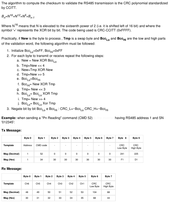

ich versuche mich seit heute morgen an einem CRC-Code, blicke inzwischen
aber überhaupt nicht mehr durch.
Ich würde in naher Zukunft gerne mit einem Gerät kommunizieren, dessen
Doku ich vorliegen habe. Die "crc16"-Funktion ist eins zu eins
(zumindest sehe ich das so) aus dieser Doku entnommen.
Umgesetzt werden soll eine CRC-16-CCITT (0xFFFF) mit dem Algorithmus
x¹⁶+x¹²+x⁵+1.
Bei der übergebenen Byte-Folge sollte ich laut Doku folgende Ergebnisse
erhalten:
crc_lo = F1 (hex) = 241 (dez)
crc_hi = D1 (hex) = 225 (dez)  (!!!)
Da die letzte Gleichung offensichtlich nicht stimmt (und auch bei Byte2
bis Byte6 (s.Bild CRC) hex- und dez-Zahlen sich nicht entsprechen), ist
entweder die Doku fehlerhaft oder ich habe ein grundlegendes
Verständnisproblem.
Mein Programm, zwei andere Codebeispiele hier aus dem Forum und ein
Onlinerechner für die CRC-Umsetzung liefern mir alle verschiedene
Ergebnisse.
Könnt ihr mir sagen, wo der Fehler ist??
von Bernd K. (prof7bit)
Besorg am besten mal einen echten Mitschnitt von einem solchen Paket.
Die Doku ist reichlich strange formuliert und enthält Fehler in den
Testvektoren. Ich hab eben grad auch ein bisschen rumgespielt mit den
Testvektoren und hab keinen gängigen Algorithmus gefunden (auch keine
Variante von ccitt16) die das Ergebnis liefert das die da unten
abdrucken.
Normalerweise wenn man sowas unmißverständlich dokumentieren will gibt
man den Namen des Algorithmus, einen knappen funktionsfähigen 5-Zeiler
in C (und nicht haufenweise umschweifige Reimprosa) der genau das
implementiert und dazu ein oder zwei Testvektoren ohne Tippfehler die
dazu passen.

Das Problem faengt ja schon bei den Testvektoren an:
Msg (Decimal) 0 -> Msg (Hex) 30
Aha, also doch nicht Dezimal 0 sonder das ASCII-Zeichen 0, also '0' ->
0x30.
Abgesehen davon interpretiere ich Punkt 2 als Schleife die ueber alle
Zeichen der Nachricht laeuft. Das muss sogar so sein, weil ja sonst (so
wie in deiner Implementierung) CRC_L und CRC_H immer ueberschreiben
werden. Das wuerde keinen Sinn ergeben.
Hier mal mein Versuch:

Fuer die RX-Message passt es, da kommt fuer die CRC 0x4468 raus (High:
0x44 Low: 0x68)
Aber fuer die TX-Message passt es nicht.

Das macht Sinn - und das Ergebnis scheint dir Recht zu geben.

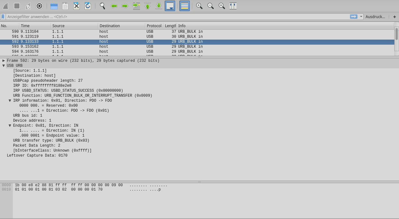

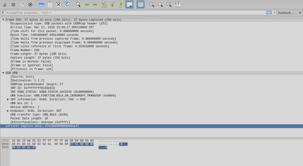

Ich habe jetzt mal den USB-Traffic zwischen
PC(WinXP)-Digitus-Wechselrichter (@Bert3: die CRC ist für einen
Wechselrichter) mit Wireshark mitgeschnitten. Ausschnitte davon habe ich
angehängt. Die TX-Pakete scheinen wie erwartet zu funktionieren (Aufbau
der Pakete s. Anhang im ersten Thread).
Die Berechnung der Checksumme funktioniert ebenfalls einwandfrei -
nochmal danke, Kaj.
Wo ich noch nicht so ganz durchblicke, ist der Aufbau der
RX-Nachrichten. Grundsätzlich lässt sich auch da der Aufbau aus der Doku
wiedererkennen, allerdings sieht es für mich so aus, als ob auch da ein
10Byte-Paket ankommt - und nicht wie angegeben, 8Byte.
Zudem verstehe ich noch nicht, warum der Empfänger meiner TX-Nachricht
so häufig und dann mit verschiedenen, zum Teil mit nur 2Byte großen,
Datenpaketen antwortet.

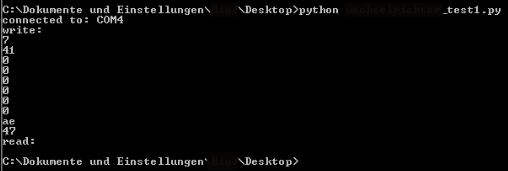

Ich habe dann mal versucht, das Gerät über den angehängten Python-Code
anzusprechen. So wie ich das sehe, wird das TX-Paket gesendet. Die
Antwort kann ich mir aber nicht erklären. Es wird einfach nichts für
"response" ausgegeben (s. Anhang). Woran kann das liegen?
Habe mal einen anderen COM-Port versucht -> Fehler
Daraus schließe ich, dass der COM-Port richtig angegeben ist.
Habe dann mal andere TX-Pakete gesendet -> das gleiche Ergebnis: "read:"
und dann nichts -> Liegts am Code?

von D.F. (Gast)
Ist für einen ABB UNO-2.0/2.5-I-OUTD.
Kann denn jemand etwas mit dem USB-Verlauf anfangen?
von Bert3 (Gast)
Es würde ungemein helfen wenn du einfach die Logdateien (pcap) mit
reinstellst dann kann man das einfacher mit Wireshark anschauen
von D.F. (Gast)
Die Datei ist angehängt.
Mein Python-Programm scheint tatsächlich einen leeren String zu
empfangen. Wenn ich nach dem Senden des TX-Paketes "not response"
abfrage (also einen leeren String) erhalte ich "True" als Ergebnis.

Ich habe mich dann heute nochmal an mein Python-Programm gesetzt und es
endlich zum Laufen bekommen. Der Fehler war, dass die einzelnen
hex-Zahlen in der TX-Liste auch nur ziffernweise in Bitstrings umgesetzt
wurden (z.B. wurde 0x41 als zwei Byte interpretiert und nicht wie
gewollt als eins). Jetzt berechne ich aus den hex-Zahlen die CRC und
konvertiere die Listenelemente dann in einen hex-String. Der wird dann
in gewünschter Form empfangen. Jetzt kann ich auch meine Daten aus dem
Wechselrichter auslesen.
