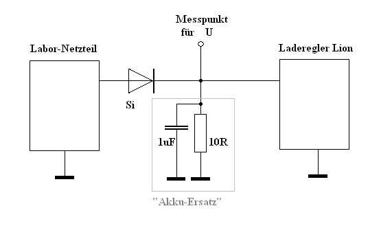

es soll ein Laderegler (Linearregler für Lion 3V7) getestet werden.
Als Akku-Dummy will ich ein Labornetzteil über einen
1-Ohm-Lastwiderstand da anschließen, wo sonst der Akku angeschlossen
wird und dann mit dem NT Spannungen zwischen 0V und ca. 4,3V
durchfahren.
Kann das dem Laderegler oder dem Labornetzteil schaden?
(im Labornetzteil ist ein LM317 verbaut)

von TMG (Gast)
Danke für die Antworten!
MM schrieb:
> Also Widerstand höher wählen und in Reihe zum LM317 eine Diode zur
> Sicherheit für die Stromversorgung. Direkt am Widerstand dann die
> Lademimik anschließen. Das sollte dann so funktionieren im Rahmen der
> Fähigkeiten des LM317 Netzteiles (0 V erfordert umfangreichere
> Beschaltung).
Im Anhang ist eine Skizze. Habe ich es so richtig umgesetzt?
von g457 (Gast)
> Ja, Labornetzteile sind keine Stromsenken, können also keinen Strom von
> aussen annehmen.
Ordentliche Labornetzteile können das. Wenn da ein LM317 drin ist sind
die Chancen dafür aber eher.. ähm.. mager..
von THOR (Gast)
Schlachte nen alten Notebookakku aus, haste für ein paar Euro diverse
18650er.
Wenns ein Simulator sein soll: Bau nen Spannungsregler, der statt der
Ausgangs- die Eingangsspannung auf 3-4,2V regelt. Dazu dann ca 50mOhm in
Reihe.
Das stellt dann für die Ladeschaltung einen reichlich idealen Akku dar -
ideale Spannungsquelle mit konstantem Innenwiderstand.
von TMG (Gast)
> Reihe.
Ein Spannungsregler, der die Eingangsspannug regelt? Wie macht man das?
Einen LM317 als KSQ beschalten???

von THOR (Gast)
> Wofür steht das "S": für Strom oder Spannung?
KSQ heisst Konstantstromquelle. Und nein, Konstantstrom ist natürlich
nicht gefordert.
Nen Bipolartransistor so beschalten, dass der ne Konstante Uce hält
wirste doch wohl hinbekommen, oder?
Tipp: Widerstand, Z-Diode, Leistungs-BJT.
