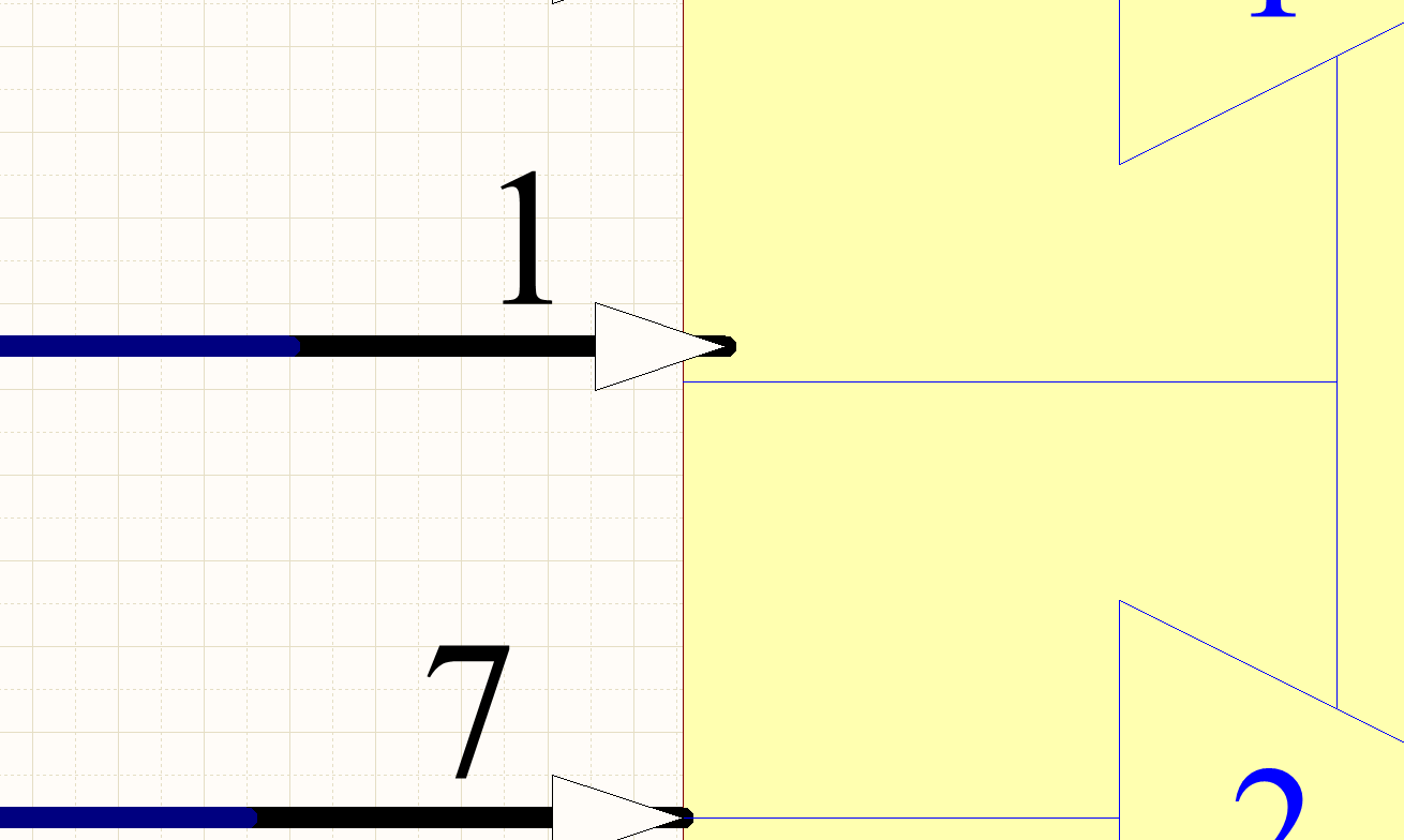

Hallo allerseits,
ich benutze seit einigen Tagen das Programm "Altium Designer 17". Beim
Schaltplan Erstellen kriege ich aber die Bauteile nicht ganz ordentlich
nebeneinander, die Rastereinstellungen habe ich schon hin und her
geändert, aber irgendwas bleibt trotzdem nicht ganz symmetrisch. (siehe
das erste Bild im Anhang).

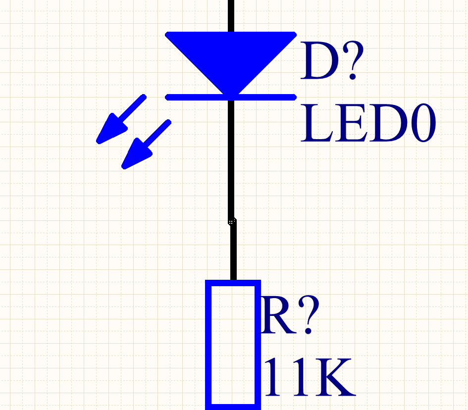

2. Wenn ich die Pins-Position ändere, dann lässt sich das jeweilige Pin
nur sprunghaft umpositionieren, und zwar so chaotisch, dass ich denke,
dass es gar nicht am Raster liegt: ohne Abstufung, willkürlich. Und wenn
ich das trotzdem irgendwie hinbekomme, sind die Pins doch nicht ganz
gerade und schön symmetrisch angeordnet.
Gebt bitte ein paar Tipps, wie man damit richtig umgeht, wie man das
Raster richtig einstellt usw.
Und warum überhaupt passierte so ein Chaos beim Anordnen? Was mache ich
da falsch?
Grüße
W.

Sieht für mich wie das typische Metrisch <-> Imperial Problem aus.
Die Symbole in der SchLib wurden/werden typischer Weise in einem
imperialen Raster erstellt. Der Pin-Abstand ist meist 10DXP defaults
(=100mil 2,54mm), wenn nun dein Sheet in den Document Optionen auf
metrisch eingestellt ist, passt das nie.
Ich kann nur raten die DXP-Default Unit zu verwenden - im Schaltplan und
in der Lib. Symbole die schon falsch im Raster liegen, wie auf deinem
2.Screenshot solltest Du in der Lib bereinigen. Wie Julius schon schrieb
mit Taste 'g' (siehe unten links Statuszeile) Raster einstellen und
Elemente auf einen 5 Grid schieben und einen 10er Pin Abstand einhalten.
Als Hilfe kann man die Align - Move to Grid Funktion nutzen (Elemente
markieren Rechtsklick - Align - Move to Grid, dabei auf das aktuell
eingestellte Raster achten).
Worin unterscheiden sich die Grids ? Das visible Grid ist nichts anderes
als der Name schon sagt - nur Optik. Das Electrical Grid darf man sich
nicht als ein Raster vorstellen das über der Platine liegt, es ist
vielmehr der maximale Abstand von einem elektrischen Anschluss zum
Cursor in dem der Cursor gefangen wird. So zu sagen der Fangbereich um
einen elektrischen Anschluss.
Ein Wort noch zur Taste 'g', damit schaltet man durch vordefinierte
Grids, zufinden in den Schematic-Preferences Grids. Dort sind sie in mil
angegeben einfach durch 10 teilen für die DXP-Default Unit. Benutzt man
'g' werden die eingestellten Werte in den Document Optionen
überschrieben.

Der Schematic library editor hat ein Raster, das sich einstellen laesst.
Normalerweise laesst man den auf 10, dann sind nur die 10er Positionen
erlaubt. Nur fuer Zeichnungen mit Farbigen Stiften geht man auf die 1,
nachher immer wieder auf die 10. Falls man einen Pin neben dem Raster
hat, passt der Schemaeditor nicht mehr richtig. also zurueck in die
Library und aendern.
Es gibt das Visible Grid, das lass ich bei 5, das ist das sichtbare
Grid. Das Electrical Grid ist der "Ansaug-Bereich" des Cursors beim
Platzieren von Wires. Der sollte dann kleiner sein, zb 4.
