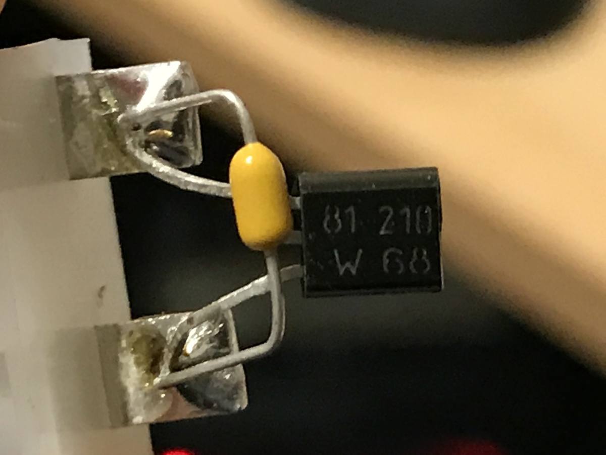

der Aussenfühler meiner Heizung (SE LWZ 303i) scheint defekt, zeigt
immer deutlich zu hohe Temperaturen an. Habe das Teil mal aufgemacht. Da
ist ein Bauteil mit der Beschriftung 81 210 W 68 drin. Das ist der
Fühler, verstehe. Wenn ich den aber bestellen will (denke er hat nen
Schuss) finde ich nur ähnliche, nicht mit der 68 am Ende. Wofür steht
die 68? Kann ich den wohl gegen einen ähnlichen tauschen? Zwischen den
Kontakten ist noch ein orangefarbene Bauteil mit der Beschriftung 104.
Ist das ein Widerstand. Sieht anders aus, als die, die ich kenne. Ist
das ein besonders genauer? Entschuldigt, falls die Fragen naiv klingen,
bin noch kein Fortgeschrittener.

Keine Ahnung, wie der aussieht und welche du kennst.
Zeig doch mal ein Photo (scharf).
So eins?
http://www.nxp.com/documents/data_sheet/KTY81_SER.pdf
Genau! das habe ich auch gefunden, ich sehe aber nicht die 68 am Ende.
Das was ich eben meinte, ist kein Widerstand, sondern ein Kondensator
mit 100nf. Der hat einen relativ hohen ESR von über 60 Ohm (ja ich habe
ein tolles Messgerät, ich pseudoprofi :-). Kann der wohl defekt sein,
und die Ursache sein? Der Temperaturfühler schein in Ordnung, der ändert
brav seinen Widerstand. Komisch. Könnte einfach nen neuen Aussenfühler
kaufen, aber die wollen für die Plastikabdeckung samt der eben
beschriebenen Bauteile 30,- € haben, die sind echt drollig. Habe noch
einen Folienwiderstand hier rumliegen, ich versuche es mal mit dem?
hmm, immer noch nicht viel besser. Ist das wirklich ein Kondensastor das
orangefarbene Teil? Die Temperatur weicht immer um 5-8 Grad ab, und
macht nun wilde Sprünge innerhalb 0,2-1 Grad. Doch der Sensor defekt?
Ich dachte immer "ganz oder gar nicht" defekt, aber plötzlich nur eine
Abweichung?
Zwicke oder löte den Kondensator ab und messe nochmal.
Diese orange lackierten Kerkos sind nicht besonders wasserfest.
Du kannst ihn durch einen vergossenen Kondensator ersetzen, Folie ist
sicherer als Keramik.
Der Kondensator soll nur eventuelle Einstrahlungen auf der Zuleitung
kurzschließen.
Gruß   -   Werner
Auf die 68 würde ich nichts geben. Vermutlich ist das die
Chargenkennzeichnung.
Hol dir ´so einen KTY 81-210 und einen neuen Kondensator und probiers
aus. Für das Geld kannst du nicht viel falsch machen.

Mach ich. Geht mir natürlich nicht um die 2 Euro, will verstehen warum
der plötzlich so ungenau ist. Zweifle schon an mir, ob ich die letzten
10 Jahre es vielleicht nicht gemerkt habe, dass der immer 7 Grad mehr
anzeigt.
Bestimmt könnt ich mir doch einen genaueren, weniger trägen Fühler
einbauen, wenn die "Widerstand-Temperatur-Kurve" gleich ist, aber das
wird es wohl nicht geben?

Kann es sein, dass das Springen der Temperatur mit dem neuen Kondensator
zu tun hat, habe jetzt einen WIMA Folienkondensator dran? Oder der
Sensor selber hat jetzt durch das Löten erst noch seinen letzten Schuss
bekommen.
