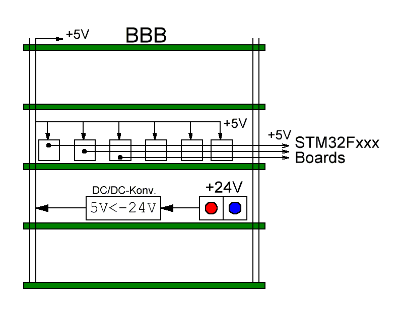

Bzgl. des Problems bin ich mittlerweile der Auffassung, dass das ein
Design-Problem vom BeagleBone ist bzw. vom gesamten Aufbau. Der Aufbau
des BeagleBone-Stack ist so von oben gesehen (Bildchen oben):
(1) BBB
(2) darunter ein selfmade Cape, sind nur ein paar Stecker drauf
(3) wieder ein selfmade Cape mit Stecker (CAN, 5V)
(4) wieder eins mit Stecker (24V), DCDC Konverter (5V), RTC und LEDs
(5) wie (4) nur ohne RTC und DCDC Konverter (nicht bestückt)
Die Versorgungsspannung des BBB geschieht über (4) mit 24V. Der
DCDC-Konverter macht da die 5V raus (bei 0,5A Last ca. 4,8V). Über die
Steckerleiste P9, Pin 5 und 6 geht es über den Stack nach oben und das
ist auf dem BBB der Spannungseingang +5V, liegt auch parallel an der +5V
Buchse am BBB. Damit kommen die +5V vor das PowerManagement (TPS65217C)
rein, also richtig soweit. Aber hier scheint es ein Problem zu geben.
Wenn man auf (2) ein paar Stecker reinsteckt (mehr als 3 von 6
möglichen) kommt es zu den Bootproblemen auf den BBB. Ich vermute, weil
an diesen Steckern STM32F2xx und STM32F072-Boards hängen, dass es auf
der +5V Schiene zu erheblichen Störungen kommt und diese in den BBB
kommen, was dann eben zu solchen "ausrastern" führt.
Aber einige andere Pins haben scheinbar einen Einfluss auf das BBB,
nicht nur die fürs booten zuständigen Pins LCD_DATA0...15.
