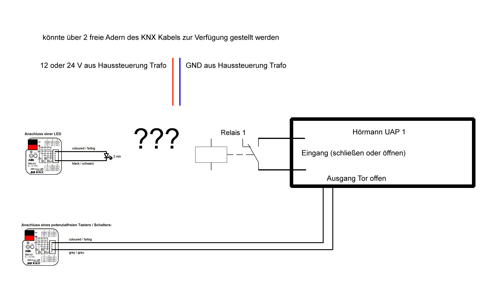

Guten Morgen zusammen,
Ich hoffe Ihr könnt mir helfen:
Ich habe das Haus meiner Eltern elektrotechnisch auf Vordermann
gebracht. Steuerung diverser Funktionen über einen Loxone Miniserver und
auch KNX Komponenten sind eingebaut.
Für 2 Garagentore möchte ich nun die Steuerung und Auf-Zu-Erkennung über
die Hörmann Busschnittstelle UAP1 und die KNX Universalschnittstelle ABB
US/U 4.2 realisieren. Das auslesen des Öffnungszustands funktioniert
auch schon, aber um ein Relais zu schalten reicht der Strom der US/U
nicht aus.
Laut Datenblatt steht am Ausgang zum Betrieb einer LED 5V mit max 2mA
zur Verfügung.
Die Eingänge zum Öffnen und schließen des Tores an der Hörmann Platine
müssen nur kurz geschlossen werden. Dafür wird schon ein recht klein
dimensioniertes Relais  ausreichen.
Die Lösung dürfte nun vermutlich eine Transistorschaltung sein, wovon
ich aber null Ahnung habe.
Ich habe schon ein paar Stunden gelesen, verstehe aber einfach nicht,
wie ich da genau vorgehen muss, weil
ich die 5V nur aus der US/U über die KNX Spannung bekomme, aber nicht
vorher nochmal abgreifen kann. Und wenn ich über die 2 freien Adern des
grünen EIB Kabels zwar noch 12 oder 24V zur Verfügung stellen könnte, so
wäre der GND für Transistor und Relais doch unterschiedlich (?)....
Ich denke, für euch dürfte dass nicht allzu schwer sein und würde mich
sehr freuen, wenn mir jemand helfen könnte. Perfekt wäre natürlich ein
Schaltplan mit Widerstandswerten, Diodenbezeichnungen und
Transistortypen. Ich würde das dann alles beim großen C bestellen und
zusammenlöten. Das traue ich mir durchaus zu, aber welche Bauteile ich
benutzen muss, ist für mich ein großes Rätsel...
Ich danke euch schon mal für eure Hilfe!
Lieben Gruß
Christoph

Mach erstmal nen Schaltplan vom aktuellen Stand.
von Chris W. (toffer1976)
Also Schaltpläne zeichnen kann ich nicht. Aber ich habe  mal versucht,
die Situation so darzustellen, wie ich sie sehe.
Das Fragezeichen steht für die Transistorschaltung etc. das Relais ist
ebenfalls noch nicht vorhanden und kann je nach Anforderung ausgesucht
werden.
Nochmals vielen Dank für Eure Vorschläge...
Lieben Gruß
Christoph

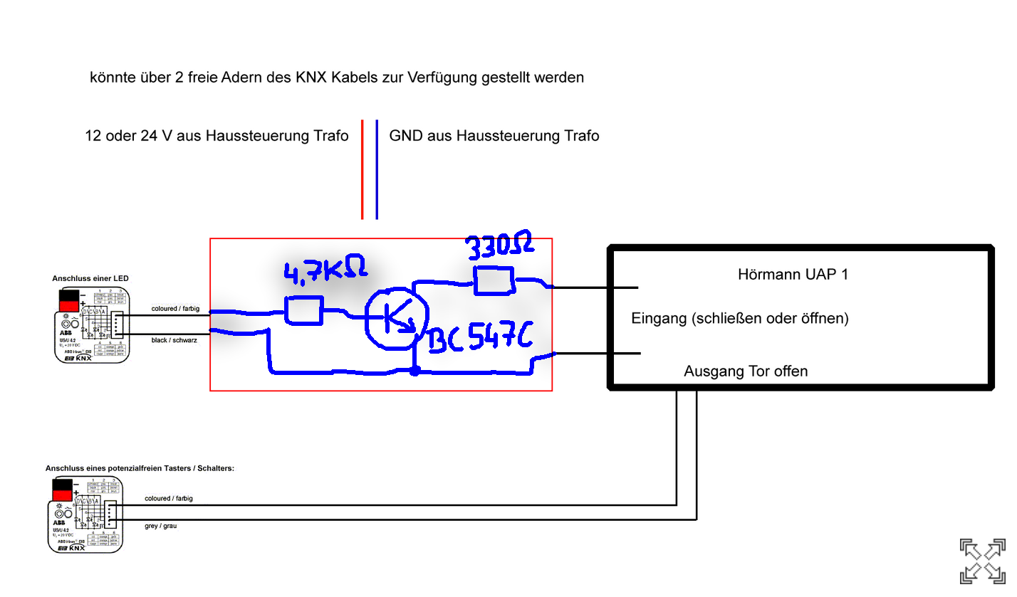

von Andreas S. (igel1)
Hi Chris,
leider hattest Du nicht alles beschrieben, weshalb ich in der
anliegenden Schaltung etwas raten mußte.
Wenn Du ein Voltmeter hast, so wären folgende Infos noch gut:
- Welche Spannung liegt dort an, wo Du die LED eingezeichnet hast,
  wenn die LED NICHT angeschlossen ist?
  Mich interessiert sowohl die Spannung im aktivierten, wie auch
  im nicht aktivierten Zustand.
  (Meine Annahme:  ca. 5V und ca. 0V)
- Welche Gleichspannung liegt dort an, wo Du Schaltkontakte des Relais
  angezeichnet hast? (also rechte Seite meines Kastens)
  (Meine Annahme:  ca. 10-24V)
  Sollte dort Wechselspannung anliegen, so mußt Du meinen Vorschlag
  verwerfen.
- Welcher Strom fließt, wenn Du die beiden Schaltkontakte des Relais
  mit einem Amperemeter überbrückst?
  (Meine Annahme:  ca. 10mA)
Je nach Deiner Antwort, müßte man ggf. die beiden Widerstände noch
etwas anpassen.
Viele Grüße
Igel1
Hi Chris,
jawohl - Deine Vermutung ist richtig.
Dort solltest Du den Strom messen, indem Du Dein Multimeter auf
Gleichstrommessung umschaltest und genau zwischen die beiden
roten Kreise auf Deinem Bild hängst.
Ich würde irgendetwas zwischen 1mA ... 50mA erwarten.
Sicherheitshalber schaltest Du es anschließend auf Wechselstrom-
messung und wiederholst die Messung.
Diesmal würde ich irgendetwas zwischen 0 ... 10mA erwarten -
Hauptsache deutlich geringer als der Gleichstromanteil der
vorigen Messung.
Beide Messungen messen den Kurzschlußstrom und sollten dazu führen,
dass Dein Tor herunterfährt (wenn's denn der Kontakt für das
Herunterfahren war).
Außerdem solltest Du die Gleichspannung und die Wechselspannung
zwischen den beiden Punkten messen.
Warum der ganze Akt?
Ganz einfach: So ein BC547C Transistor verträgt max. 100mA auf seiner
Collektor-Emitter-Strecke.
Wenn Deine Kurzschlußmessung ergibt, dass sowieso nicht mehr
als 100mA Strom dort fließen, so solltest Du den 330 Ohm
Widerstand ganz weglassen.
Allerdings mußst Du auch die max. Verlustleistung des Transistors
berücksichtigen, nämlich 500mW für einen BC547C.
(http://pdf.datasheetcatalog.net/datasheet/philips/BC546_547_3.pdf)
Wenn Du somit die Spannung mit dem gemessenen Strom multiplizierst,
so sollten nicht mehr als 500mW dabei herauskommen.
Beispiel: 20V * 20mA = 400mW => paßt.
Und final darf die Spannung zwischen Collector und Emitter nicht
mehr als 45V betragen. Auch das kannst Du mit Deiner Spannungs-
messung ausschließen.
Damit Du jetzt nicht X-Mal zwischen Dir und Deinen Eltern hin- und
herfahren mußt, lohnt noch ein Blick auf die Preise:
1x BC547C:   4Ct
1x Widerstand:  10Ct    (nimm Metallschicht-Widerstände)
Ich empfehle daher auf Vorrat zu kaufen (pro Schaltung):
1x BC547C:   4Ct
1x 330 Ohm    (nimm Metallschicht-Widerstände)
1x 100 Ohm
1x 33  Ohm
1x 1k  Ohm
1x 1N4148      (Freilaufdiode, falls Du das Relay schalten willst)
Morgen kann ich Dir evtl. noch etwas mehr dazu schreiben.

> zu professionell und brauchbar ist deine Schaltung auch nicht, weil
> du doch gar nicht weißt, ob die Anode oder die Kathode von der LED
> geschaltet wird. Das hat nämlich Einfluss auf eine Schaltungslösung.
> Du hast anscheinend in deiner Begeisterung vergessen, dass der TO
> von Elektronik, nach seinen eigenen Worten, keine Ahnung hat, du
> aber schön professionell von Kurzschlussströmen usw. da schreibst,
> die ein Laie doch gar nicht versteht. Da musst du schon auf das
> Erklärungsniveau so weit runter, als würdest du es einem Kind
> erklären.
Ich habe lange überlegt, ob ich hierauf überhaupt reagiere, aber ich
denke einen kleinen Satz hat sich Cyborg verdient:
Mach Dir keine Gedanken darüber was ich verstehe und was nicht und vor
Allem nicht um meine Qualifikationen, Abnahmen, Versicherungen etc.
Alles GUT und konform der geltenden Richtlinien !
Und jetzt zum Abschluss meine Zwischenschritte und meine finale Lösung:
Bei Pollin habe ich Bausätze bestellt (Relaiskarte K1), welche laut
Beschreibung den geforderten Funktionsumfang besitzen, und
zusammengelötet.
Soweit funktionieren diese auch an der Hörmann Seuerung, wie ich mir das
vorstelle, aber in der Zwischenzeit bin ich auf die kommerzielle Lösung
des Ingenieurbüros Budde gestoßen (HM-KNX).
Eine kleine Platine, die in den Einbauschacht des Garagenantriebs passt
und noch mehr Funktionen bereitstellt als die UAP 1.
Daher werde ich nun diese benutzen.
Allen hier noch mal vielen Dank und ich hoffe, ich darf mich in Zukunft
wieder melden, wenn ich ein "elektronisches Problem" habe.
LG
Chris
