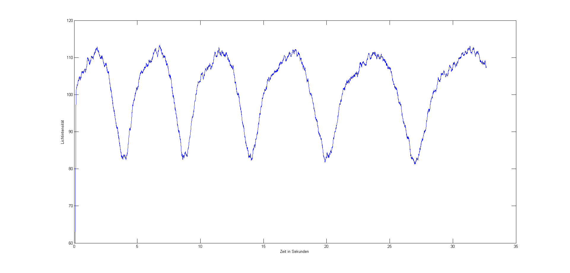

ich arbeite gerade mit einem kleinen Lichtsensor (SI1133) und aktiver
Beleuchtung.
Bei der Beleuchtungsmessung meiner (stromgesteuerten) LED ist mir immer
eine Welle aufgefallen, obwohl es bei meinen LED ja garkeine Schwingung
geben dürfte. Bis ich darauf gekommen bin, dass meine Stehlampe diese
Schwingungen aussendet. Ist sie aus, ist das Level konstant.
Jetzt habe ich mal etwas umprogrammiert um diese LED-Schwingung dieser
E14 LED zu messen. Es handelt sich um dieses Modell:
https://www.amazon.de/dp/B00E98ZPZ4/ref=pe_386171_51767411_TE_dp_1
Gemessen bei 200Hz Abtastfrequenz. Im Graph gefiltert durch gleitenden
Mittelwert aus 30 Werten.
Im Anhang auch die Rohmesswerte, falls da jemand interessiert ist...
Zur Frage: Wer kann sich erklären, was das für eine Schwingung ist?
Viele Grüße!

Eine Schwingfrequenz von 1/5 Hz ???  Dazu mit gleitender Frequenz!
Naheliegend ist, dass die Steuerung der Stromquelle schwingt.
Häng das  Ding mal zum Fenster raus. Da kannst Du gleich erkennen obs an
der Temperatur liegt.
Anm: Da hat man so eine tolle Möglichkeit, Temperaturabhängigkeit zu
prüfen und Keiner nutzt sie. Jo, das alising hört sich gut an.

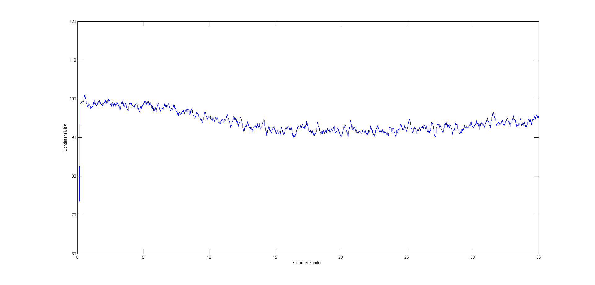

Gast #4823744
Teo D. schrieb:
> Könnte ein Thermische Problem sein -> Thermal Protection.
Daran dachte ich auch zuerst, aber überzeugt hat mich das nicht.
Georg A. schrieb:
> Aliasing mit den 50/100Hz der schlechten Glättung in der Lampe? Mach mal
> eine krummere Abtastfrequenz...
Da liegt wohl der Hund begraben.
Im Anhang mit 133,33 Hz gemessen (dT = 7.5ms) und gleitender Mittelwert
aus 20 Werten.
