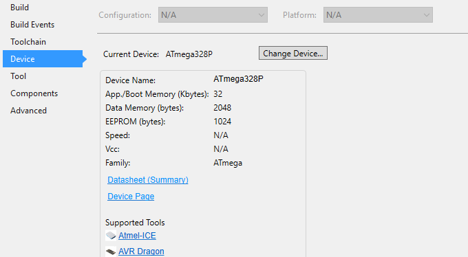

Das Problem bei mir ist, dass ich PB5 nicht schreiben kann, da es
niergends definiert ist. irgendwie habe ich die avr/io.h nicht. Wenn die
öffnen möchte, passiert einfach nichts. in der header iom328p.h ist PB5
auch nicht definiert, sondern PINB5. Daher habe ich das so geschrieben.
von Codeleser (Gast)
Du musst sicherstellen (welches Studio verwendest du?) dass
du deinen Prozessor im Studio-Projekt definiert hast. Wenn
dies der Fall ist dann müsstest du auch die gewünschten
Bezeichnungen verwenden können.
von Jonas (Gast)
Benutze atmelStudio version 7 (7.0.943)
gewählt habe ich den Atmega328P, da dieser ja auf dem Arduino verbaut
ist.

von Jonas (Gast)
Wenn ich in der Solution direkt danach suche, wird mir die auch
angzeigt. (Vorher wollte ich mit rechtsklick -> go to implementation)
aber hier wird nur die oben erwähnte header includiert
#elif defined (_AVR_ATmega328P_)
#  include <avr/iom328p.h>
und in dieser steht kein PB5 :(
#include <avr/io.h>
muss in deiner Source stehen.
Wenn das nicht funktioniert solltest du nochmal ein Projekt
neu anlegen und deinen Sourcecode in die Datei main.c
hereinkopieren.
Leider kann man bereits beim Anlegen im (komplizierten)
Studio 7 einiges falsch machen.
