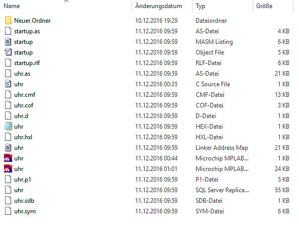

BUILD FAILED: Sun Dec 11 09:59:58 2016
Trotzdem werden viele Files generiert.  Auch Hex-File.
Das ist eine freie Version..?

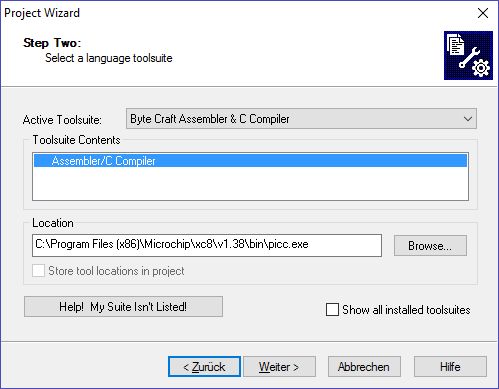

Gast #4824279
Dein Screenshot deutet auf das alte MPLAB hin und nicht auf
das aktuelle MPLABX. Der XC8 wurde aber zusammen mit/für MPLABX
entwickelt. Außerdem ist oben "Byte Craft Assembler &C Compiler"
ausgewählt.
Was immer das ist, mit XC8 hat das wenig zu tun.
lg. Heiner

#4824472
Einer der ersten Vorteile von MPLABX gegenüber der alten IDE die mir
persönlich aufgefallen sind ist der Wegfall des im Sccreenshot
abgebildeten Dialogs ;-)
Alles wird/ist normalerweise automatisch richtig für den jeweiligen
Compiler eingestellt, den man nur noch auswählen kann.
