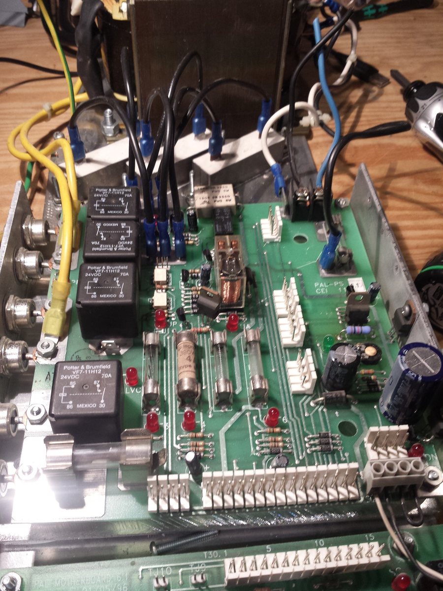

Ich habe einen Fahrstuhl erworben mit dem ich größere Sachen aus meinem
Keller hoch in die Garage und wieder zurück befördern möchte.
Leider Funktioniert die Steuerung nicht mehr.
Das Ganze funktioniert ziemlich simpel, um hoch zu fahren wird eine 24V
Hydraulikpumpe eingeschaltet und zum herunter fahren wird einfach ein
Hydraulikventil geöffnet.
Ich möchte mir selber eine Steuerung aufbauen aus den Teilen der Alten.
Allerdings bin ich mir nicht ganz sicher.
Auf dem Foto sieht man die alte Steuerung. Ganz oben der Trafo, auf der
linken Seite die Dioden zum gleichrichten des Wechselstroms, mehrere
Relais (70A) und zwischen dem Trafo und der Platine 3 riesige
Wiederstände mit jeweils 0.6 Ohm.
Dazu dann auch meine Frage: Wofür sind diese Wiederstände da?

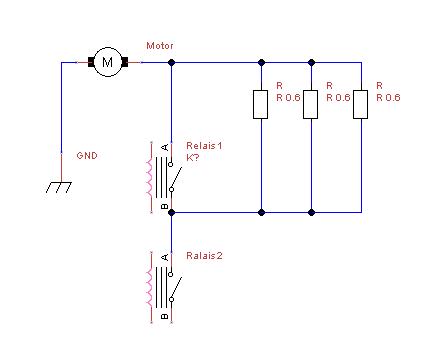

Ich habe mal ein Schaltbild gezeichnet und hoch geladen.
Wenn Relais2 Schaltet sind die wiederstände in Serie zum Motor, wenn
Relais1 schaltet sind die wiederstände Praktisch ausgeklammert.
Meine Vermutung ist das die beiden Relais Zeitversetzt geschaltet
werden, zuerst Nr. 2 dann Nr. 1 um den gesamt Wiederstand zu erhöhen und
den Strom beim Starten niedriger zu halten (Ich bin allerdings Laie und
es kann auch komplett falsch sein)

(Firma: matzetronics) #4824163
Das sind Anfahrwiderstände, um beim Starten des Motors die
Kontaktbelastung der Relais in Grenzen zu halten.
Beim Anfahren schliesst Relais 2 zuerst und ein paar ms später erst
Relais 1, um die Widerstände zu überbrücken.
Genau richtig.
Gast #4824186
Könnte auch dazu dienen die Endposition etwas langsamer anzufahren. Alle
Aufzüge die ich kenne verhalten sich so. Auch ein hydraulisch
angetriebener bei der Arbeit.
Freilaufdiode ist das Lieblingsbauteil von Bastlern. Schon mal einen
PKW-Anlasser mit Freilaufdiode gesehen?

#4824191
Wie wäre es, den Fehler in der Schaltung zu suchen? wäre doch mal ein
paar Versuche wert, und geht mit Glück schneller. Wenn du die
Netzspannung außen vor läßt, und die Platine an einem Netzgerät
anschließt, kannst du da weitestgehend gefahrlos arbeiten. Bitte vorher
die Schraube (links vorne) entfernen. Die rechte der 4 Sicherungen sieht
beschlagen aus, tut die es noch?
Grüße, wilhelmT

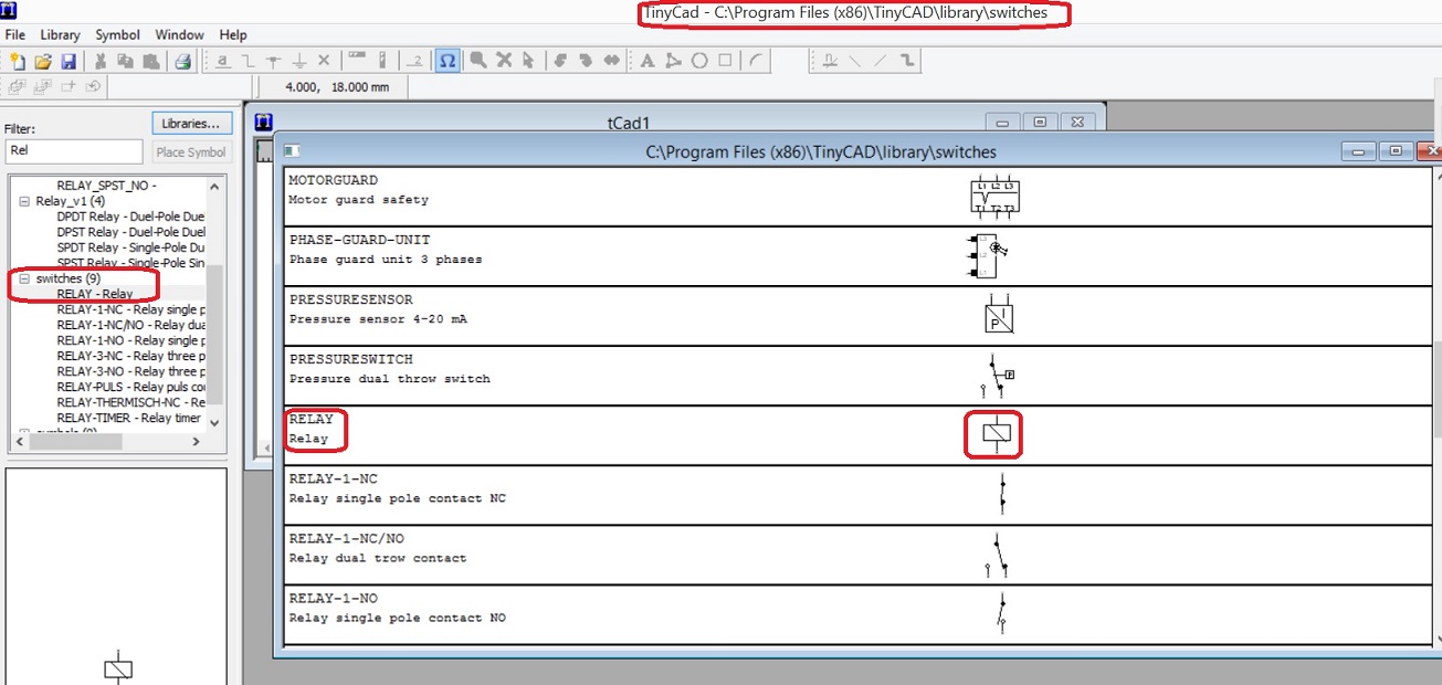

#4824193
auch ein TinyCad-Fan?
OK.
Die Bauteile-Suchfunktion ist IMHO zugegebenermaßen mangelhaft, doch.
(Und wenn, dann sind's die Ami-Symbole.)
Habe nach langem Rumprobieren endlich das korrekte
Relais-Schaltzeichensymbol gefunden. Der entsprechende Pfad ist im Bild
angegeben.
Interessant, man kann auch Symbole selbst erstellen und dann in der
Library als abrufbaren Eintrag abspeichern.
Nur muß man dann bei evtl. Neuinstallation die alte Lib verwenden und
dann wieder die neue Lib importieren. Das Proggi startet dann nicht über
die Einträge mit der Endung "*.dsn" im Explorer sondern nur über das
Dateimenü im bereits geladenen Programm.
Das nur als kleine Hinweise, bevor der "Neukunde" das Handtuch wirft.
Hatte mich bei Quick-and-Dirty-Schaltplänen für TinyCad entschieden.
Platinen-Layouts sind, soweit mir bekannt ist, damit (in der
Freeware-Version) aber nicht machbar.
Viel Spaß noch
ciao
gustav
OP #4824230
@Karl B.
Also TinyCAD Fan wäre übertrieben, habe schnell ein Programm gesucht um
Schaltpläne zu zeichnen und bin auf TinyCAD gefallen. Gefällt mir aber
ganz gut (kleiner Fan)
Danke für den Tipp mit dem Schaltzeichen!
@Magnus M
Die Schraube unten links hat nichts mit dem Defekt zu tun, ich hatte die
Platine schon gelöst und dachte mir "MACH NOCH SCHNELL EIN FOTO"
Die liegt meinetwegen da ;)

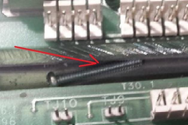

Unten dran hing noch eine Platine darauf waren noch weitere Platinen
gesteckt. Davon sind teilweise Bauteile abgebrochen und Kabel
abgerissen.
Sogar eine gesteckte Platine wurde abgebrochen. Da waren Grobmotoriker
am Werk.
Hinzukommt das ich die Schaltung vereinfachen will. Damit ich in einem
erneuten Problemfall den Fehler auch schnell finden kann.
Gast #4824269
> gesteckt.
Dann mach davon Fotos, damit die Profis hier sich da ein Urteil
erlauben dürfen.
> abgerissen.
Wenn es das ist, was ich vermute, kannst du dein Vorhaben in die Tonne
treten. Dein Bild zeigt nämlich nur eine Treiberplatine.
