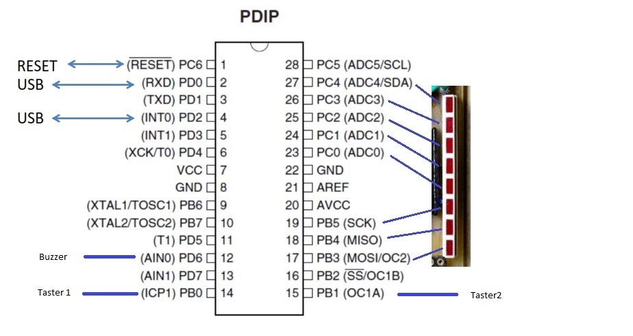

Ich bin ein aboluter Neuling in Assembler. Ich versuche gerade ein
Programm zu schreiben womit ich über ein ATmega8 mit 2 Taster und eine
LED diese an und ausschalten kann. Leider ist die Led dauerhaft an und
reagiert nicht auf die Taster. Es sollte mit Taster 1 die Led (PC4)
ausgehen und mit Taster 2 wieder an, was leider nicht der Fall ist.
Hier mein Code:
.include "m8def.inc"
beginn:
rjmp  main
reti
reti
reti
reti
reti
reti                  reti
reti
reti
reti
reti
reti
reti
reti
reti
reti
reti
reti
main:
ldi r16, high(RAMEND)
out SPH, r16
ldi r16, low(RAMEND)
out SPL, r16
ldi r16, 0b00010000
out DDRC, r16
ldi r16, 0b00000011
out PortD, r16
mainloop:
  in r16, PIND
  sbrs r16, 0
  rjmp LED_EIN
  sbrs r16, 1
  rjmp LED_AUS
  rjmp mainloop
LED_EIN:
  sbi PORTC,4
  //sbi PORTC,1
  rjmp mainloop
LED_AUS:
  cbi PORTC,4
  //cbi PORTC,1
  rjmp mainloop
////////////////////CODE ENDE
Im Anhang befindet sich ein Bild von der Pinbelegung.

ich sah aus Neugierde und Zufall Deinen Thread!
Ähnliche Aufgabe hatte ich auch mal vor, aber es lief total
verrückt. Es war das Prellen der Taster.
Hatte mir dann eine Entprellroutiene erstellt.
Aber vielleicht hast Du auch Glück.
