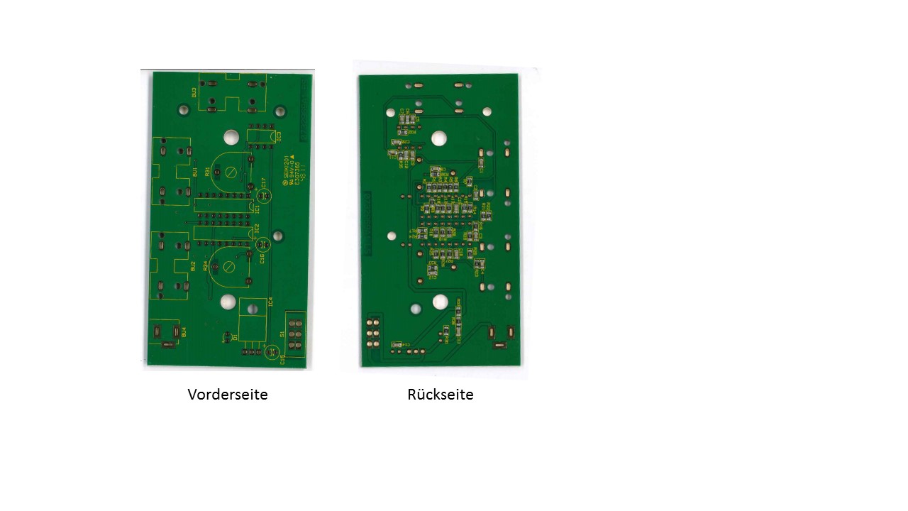

vielleicht kann mir einer bei meinem Vorhaben behilflich sein. Und zwar
habe ich mir einen Bausatz gekauft um zwei Audioquellen (Eingang) auf
eine Audioquelle (Ausgang) zu bekommen.
(http://www.elv.de/mini-audio-stereo-mixer-mam-1-komplettbausatz.html)
Wenn es möglich wäre hätte ich gerne noch zusätzlich an den jeweiligen
Audioquellen (Eingang) einen Wippschalter (am besten mit LED) um diese
Quelle 100% zu trennen und auch nur bei Bedarf zu aktivieren. Sinn und
zweck des Ganzen ist es, den Mini-Mixer hinter meinem Schreibtisch zu
verstecken und nur durch die Schalter den jeweiligen Kanal zu aktiveren
und nicht über die Lautstärkeregler des Mini-Mixers.
Anbei die Platinen Vorder- und Rückseite. Gib es auf der Platine eine
Möglichkeit einen Wippschalter zu integrieren? Für einen Tipp wäre ich
sehr dankbar.
Vielen Dank im Voraus.
Gruß Dennis

Ich müsste laut Schaltbild die Stromzufuhr von IC1 und IC2 unterbrechen
mit dem Wippschalter, allerdings finde ich mich auf der Platine nicht
zurecht, wo ich dort die Stelle finde um die Nötigen Anschlüsse
einzulöten.

Ich würde die Schalter zwischen Signalquelle und Mixer-Platine
einschleifen.
Die IC's Stromlos schalten wird vermutlich dazu führen, dass sie dein
Signal verzerren. Und falls nicht, dann wirst du vermutlich beim
Umschalten Sprünge in der Lautstärke der anderen Quellen wahrnehmen.
