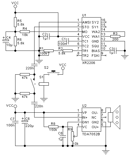

Vielen Dank erstmal für die bisherigen Antworten.
Leider habe ich immer noch deutliche Schaltklicks. Im Anhang die
Schaltung, wie sie momentan aussieht. Die Klicks werden, soweit ich das
beurteilen kann, aber nicht durch einen (hier nicht vorhandenen)
Gleichspannungsanteil verursacht, sondern weil nicht beim Nulldurchgang
des vom XR2206 kommenden Sinus geschaltet wird.
Gibt es eine nicht allzu aufwendige Möglichkeit, das Sinussignal bei den
Schaltvorgängen gedämpft ein- bzw. ausschwingen zu lassen?
OP
Die Idee hatte ich ursprünglich verworfen, weil ich angenommen hatte,
dass mir dann der (nicht schnell genug schaltende) Mute-Modus des
TDA7052B in die Quere kommt - und die unklaren Angaben zur
Funktionsweise des Volume-Control-Pins im Datenblatt waren auch nicht
gerade hilfreich.
Habe es nun aber trotzdem mal getestet, und es funktioniert tatsächlich
wie gewünscht. Danke! :-)
