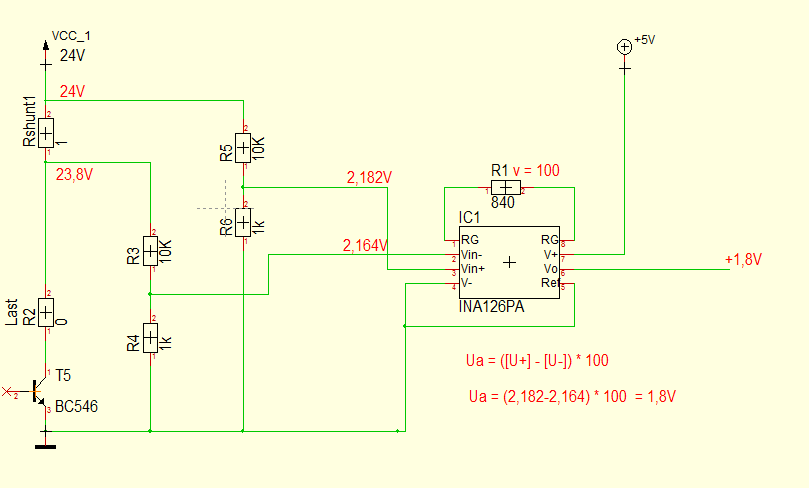

ich hätte ein Frage zum INA126,
in der Anlage eine Musterschaltung..
rot habe ich einige Spannungen eingetragen.
Meine Frage ist ob der Anschluss des INA +IN und -IN so richtig sind,
Ua = (U+) - (U-)??? oder muss ich + und - tauschen??
Der Spannungsteiler ist notwendig da ich high side messen muss, der INA
kann nur mit 5V versorgt werden.
Der Spannungsteiler und alle Widerstände sind jetzt nur so
hingezeichnet, die angegebenen Widerstandswerte sind nur "Darstellung"
meiner Frage. Am INA wird später eine Spannung von maximal 1V anliegen.
Stimmen die + und - Anschlüsse so, oder müssen die genau andersrum sein?
Danke
Gruß Tom!

Du wirst im Besonderen Probleme mit dem Ausgangsbereich haben. Denn das
Ding hat keine R2R Ausgänge. Mit deiner Schaltung wird es also niemals
0A geben, weil du nur auf +0.7V herunter kommst...
Und wenn du mit 2,182 und 2,164 rechnest, dann brauchst du
Teilerwiderstände besser als 0,05% Toleranz.
Mein Vorschlag: nimm zur High-Side Strommessung eher sowas wie den
LTC6101/6102 oder ähnliche...

Gast #4825581
mein zu messender Strom liegt im Bereich von 100-200mA.
ich muss nur feststellen dass ein bestimmter Strom fließt.
den genauen Wert benötige ich nicht.
an die 0,7V hab ich noch gar nicht gedacht. Die könnte ich per Software
oder mit eine Diode mindern.
der ACS712 gibt ca.180mV/A aus, die müsste ich dann auch wieder
verstärken, dann bin ich beim gleichen Problem..
Moderator (Firma: Titel) Persönliche Seite #4825589
INA126 schrieb im Beitrag #4825581:
Das Problem ist, dass du keine 0A messen kannst, weil der OP schon vor
0A am negativen Anschluss klebt...
Beim LTC6101 kannst du diese Verstärkung einfach mit einem passenden
"Lastwiderstand" einstellen.

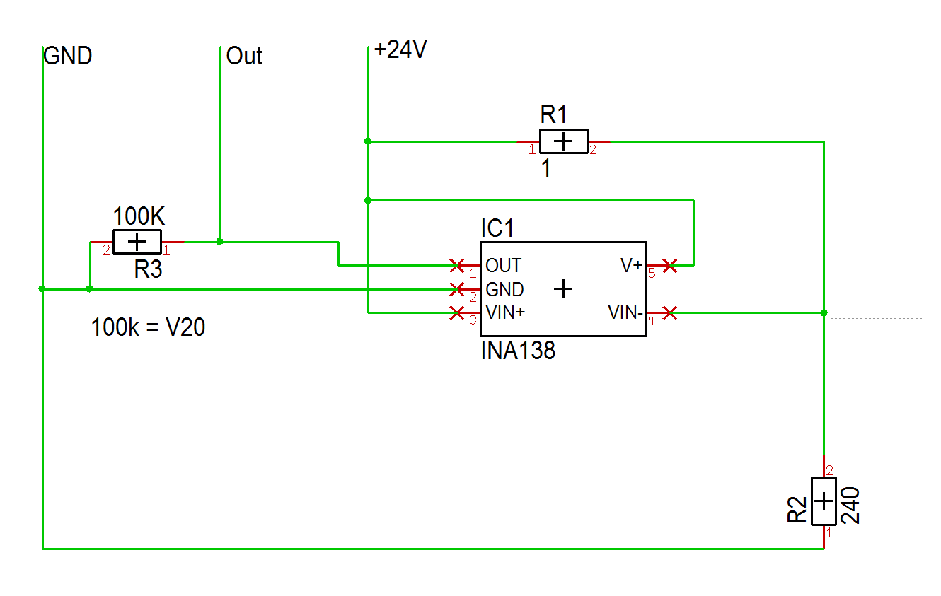

ich habe mir den INA138 jetzt angeschaut und werde diesen nehmen.
Im Anhang meine "Schaltung".
Als Shunt werde ich einen 1 Ohm Widerstand verwenden,
dieser gibt bei 100mA dann 100mV. Mit einer Verstärkung von 20 am
Ausgang dann 2V, so wie ich es gerne hätte!
Frage:
darf ich an die beiden VIn 2 Dioden (1N4001 oder glw) antiparallel
schalten um den INA vor Überspannung (durch Überstrom) zu schützen? Lt.
Datenblatt soll die Messpannung im Bereich bis 500mV liegen für eine
genaue Messung. Mit den zwei Dioden könnte ich die Spannung auf ca.
700mV begrenzen, sollte es einmal zu einem Kurzschluss kommen (Was
eigentlich nicht möglich ist).
Danke!!

Ich nehme an, bei Kurzschluss sprechen wir von einem Überbrücken von R2?
Wenn das der Fall ist, so wirst Du wenig (genauer gesagt: nur
kurze Zeit) Spaß an Deinen 1N4001 haben: sie werden nämlich - wenn
Deine 24V-Versorgung ordentlich "Rumms" hat - nach wenigen
Millisekunden verdampft sein.
Der Strom ist nämlich hinterlistig und wird nicht brav durch
R1 sondern gemeinerweise durch Deine 1N4001 fließen, während
durch R1 brav 700mA fließen werden.

Gast #4826660
wie gesagt es ist eigentlich unmöglich einen Kurzschluss (R2 gebrückt)
herbeizuführen, dafür müsste man in die Schaltung eingreifen und das
kann man nicht.
Das Netzteil liefert max. 3A, bei Überstrom schaltet es ab.
eine 1N4001 ist natürlich etwas schwach,
aber bringt eine Diode prinzipiell was oder es sinnlos?

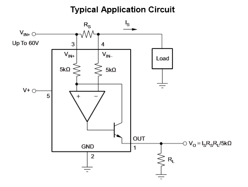

INA126 schrieb im Beitrag #4826309:
Ein Schaltplansymbol zeichnet man nicht nach dem Gehäuse des ICs,
sondern nach Funktionsabläufen. So wie dieser Schaltplan aufgebaut ist,
ist er maximal holprig und unleserlich. Man würde sagen, es ist das
Gekritzel eines Erstklässlers...
Dabei hättest du nicht mal großartig selber was denken, sondern nur den
Vorschlag im Datenblatt übernehmen müssen. Diese Darstellung ist elegant
und auf Anhieb verständlich.

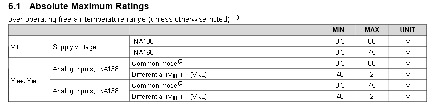

> Frage: darf ich an die beiden VIn 2 Dioden (1N4001 oder glw)
> antiparallel schalten um den INA vor Überspannung (durch Überstrom) zu
> schützen?
Du machst dir Sorgen, wo du keine machen müsstest. Daran hat der
Hersteller auch schon gedacht. Im Datenblatt steht nämlich auch, dass
der Strom so weit ansteigen dürfte, dass über dem Messwiderstand max.
40V abfallen. Schaffst du das?
> Lt. Datenblatt soll die Messpannung im Bereich bis 500mV
> liegen für eine genaue Messung.
Eine genaue Messung ist in so einem Grenzfall sowieso nicht mehr von
Interesse. Das Bauteil darf nur nicht kaputt gehen...
> herbeizuführen
Wozu dann überhaupt die Überlegung mit den Dioden?
