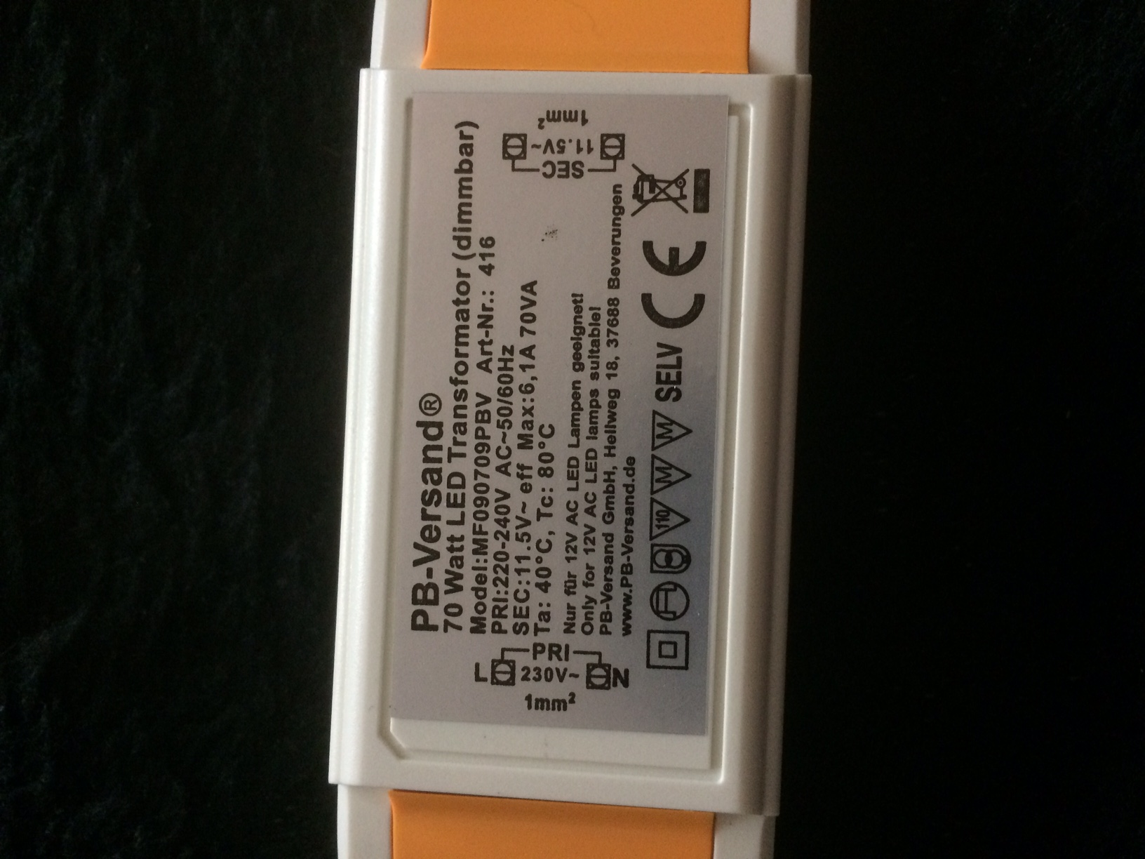

Gut dachte ich mir und habe den Trafo in eine dimmbare Version
getauscht...
Keine Abhilfe, LED´s flackern immer noch wenn die 2.Helligkeitsstufe
geschaltet wird.

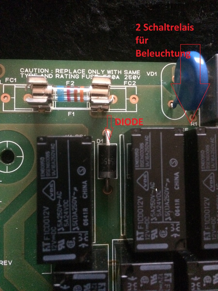

Gut, weiter forschen... Der Trafo wird von einer Platine geschaltet,
also dort geguckt wie die 2 Stufen geschaltet sind.
Wie ich es erkenne ist die 1. Stufe direkt an 220v und die 2. Stufe ist
eine Diode geschaltet. Am Ausgang liegen 110v an wenn die 2. Stufe
geschaltet ist. Dieses wird wohl realisiert indem eine komplette Phase
ausgefiltert wird. Dies mag aber der LED-Trafo nicht...:(
So nun weiß ich nicht weiter... Was kann ich statt der Diode in die
Platine einbauen? Oder Extern bauen?

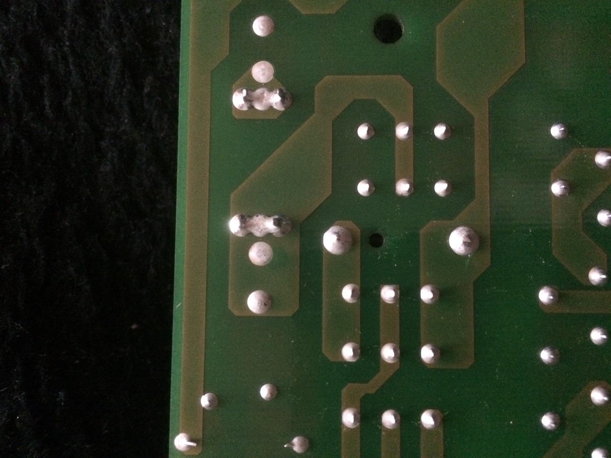

Ich füge mal ein paar Bilder der Platine bei Vorderseite und Rückseite
der original Schaltung
Danke schon mal für Eure Tipps  :)

Wenn die halbe Helligkeit wirklich durch eine einzelne Diode in Reihe
erreicht wird, dann kommt nur jede positive Halbwelle durch.
Der LED-Trafo hat dann bei jeder negativen Halbwelle keine Spannung
anliegen. Dadurch flackern die LEDs.

Gast #4825558
asdf schrieb:
> Peter II schrieb:
>> nimm einen LED Trafo mit Dimm-Eingang.
>> getauscht...
Dimmbar heißt noch lange nicht das es einen Dimm-Eingang hat.
Gast #4825566
Peter II schrieb:
> asdf schrieb:
>>> getauscht...
Exakt, dimmbar heisst dass das Ding an nem Phasenanschnitts-Dimmer tut
was es soll.
Jetzt ist die Einweg-Gleichrichtung ja sowas wie der Extremfall der
Phasenanschnittsdimmung, alle 180° fehlt nämlich ne komplette Halbwelle.
Aber das der LED Trafo damit nicht zurechtkommt wundert mich nicht.

#4825567
Du würfelst zwar noch a bisserl mit den Begriffen.....
Ich geh mal davon aus, das es einfache Schalter mit einem Schließer
sind?
Diese könnte man jeweils mit einem Relais erweitern. Ein Schließer für
die Stromversorgung, andere für die Umschaltung der Widerstände, die den
Dimmer steuern.....

Kommt natürlich drauf an, was du unter "Trafo" verstehst. Wenn das
wirklich ein Trafo ist, kannst du mit einem Dimmer arbeiten. Aber oft
wird ein Schaltnetzteil auch als "Trafo" bezeichnet. Das mag es nicht
unbedingt, nur eine Halbwelle zu bekommen...

ja, weil es passend zum Trafo sein muss. Auf deinem Trafo steht
220V-240V er würde also mit 110V überhaupt nicht arbeiten können.

Problemen führen.
#4826186
Montilio schrieb:
> ich brauche doch keinen Dimm-Eingang am Trafo
> Es sollte doch möglich sein die Spannung auf einem festen Wert runter zu
> regeln?
Ich nehme an, Du einst  stellen? Regeln geht zwar auch ist aber
aufwändig.
> Kann doch kein Hexenwerk sein aus den 220Volt ungefähr 110Volt
> zu machen.
Das macht man typisch mit einem Eisen(Spar-)trafo. Der ist aber
verhältnismäßig  gross und  schwer.
> Kennt sich den niemand mit Spannung und dessen Regelung aus?
Als erstes solltest Du den Unterschied zwischen "Stellen" und
"Regeln" kennen lernen und bei Fragen den richtigen Begriff
benutzen. Übrigens haben wir seit mindestens dreißig Jahren
eine Netzspannung von 230V.
> PS: mich Interessiert nicht die Wirtschaftlichkeit von LED Lampen oder
> die Farbe vom Fleisch... Ich brauche weniger Spannung auf dem Trafo
> (Sorry wenn einen Transformator Trafo nenne, denke man konnte erahnen
> was ich damit meinte)
Auch wenn der Begriff "Trafo" von Kaufleuten oft falsch verwendet
wird, muss man diese falschen Begriffe nicht unbedingt übernehmen.
Normale Eisentrafos unterscheiden sich nämlich grundlegend von den
sog. "Elektronischen Trafos" der Kaufleute. Während erstere problem-
los per (Spezial-)Dimmer oder durch (Eisen-)Trafos gedimmt werden
können, geht das bei letzteren nicht so ohne weiteres.
